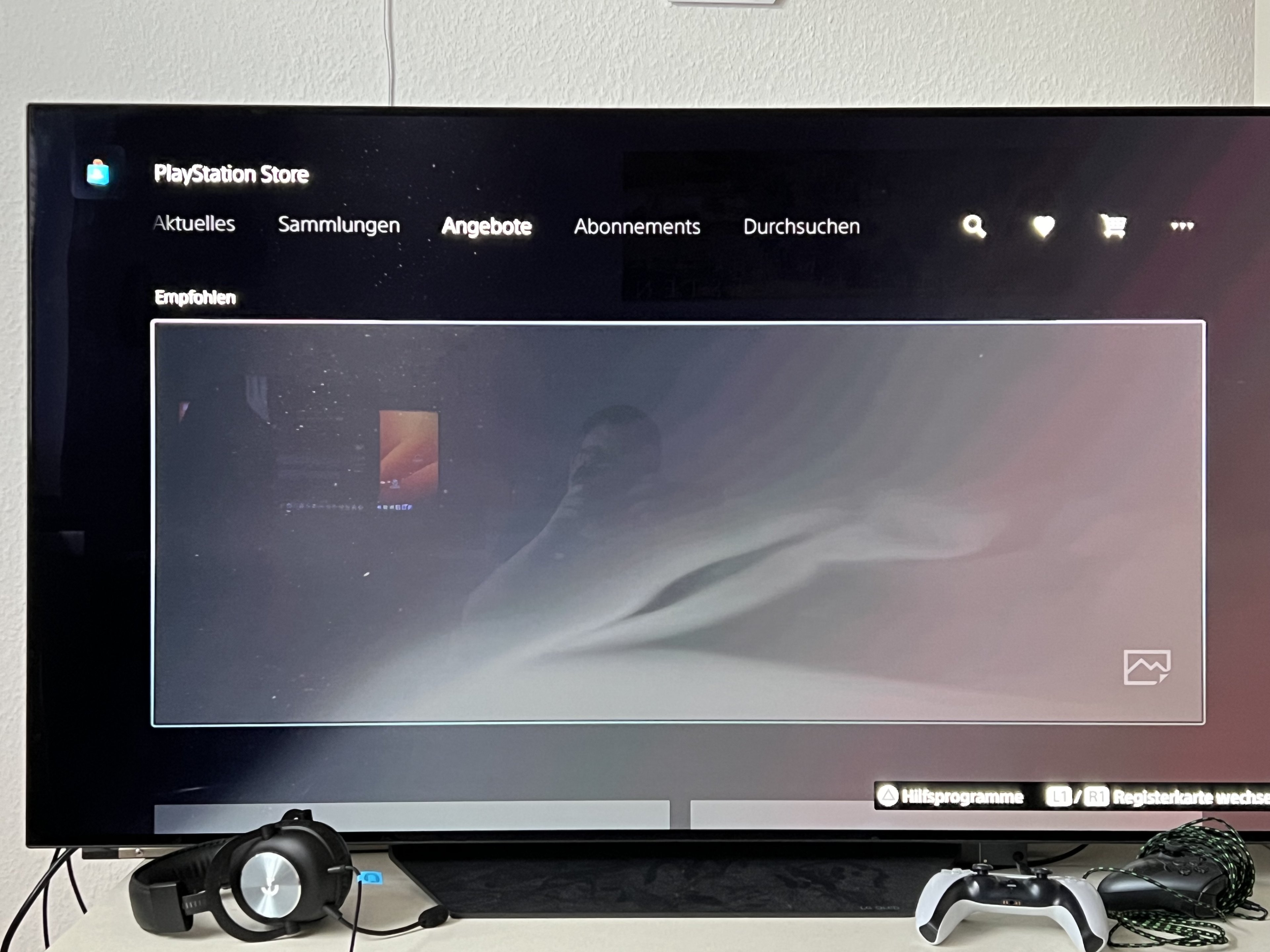

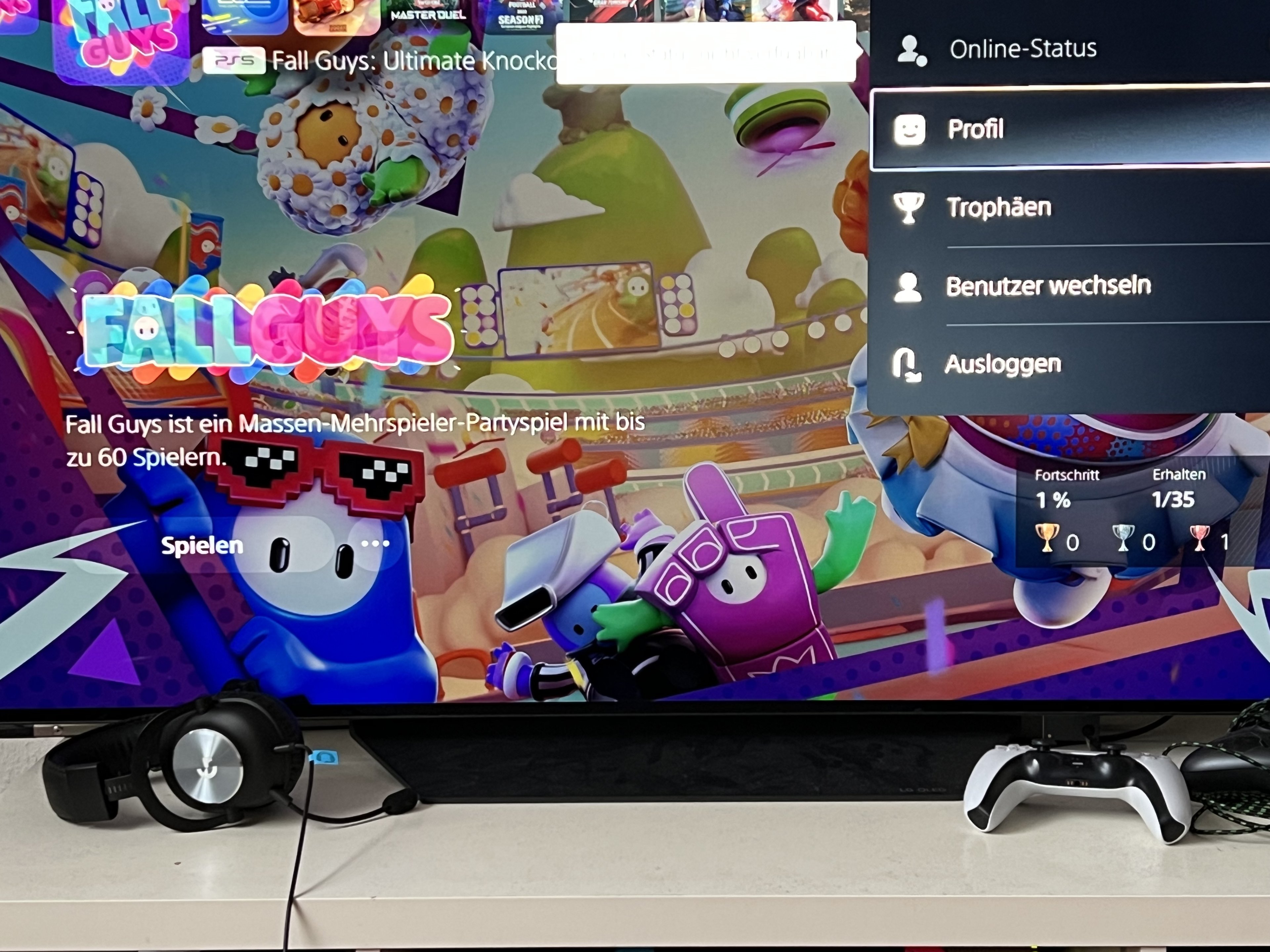

Hallo ihr Lieben, ich habe jetzt wirklich eine absolute Endgegner-Frage für euch. Kein Forum konnte mir bisher helfen und ich habe die Hoffnung, das ihr vielleicht noch eine Idee habt, und es jemanden gibt, der ein ähnliches Setup hat.. Passt auf, folgendes Problem: Ich habe die Herausforderung, dass sich meine PS5 aktuell nicht mehr automatisch mit den Playstation Network verbindet. Weder im WLAN, noch per LAN. Ich muss immer über "Internetverbindung testen" gehen, das 4 Sekunden oder so laufen lassen und erst dann hab ich den Status Online und kann meine Freundesliste und alles sehen. Sehr lästig und war kein Problem bei meiner „normalen“ Dream Machine. Ich bekomme auch vorher keine Nachrichten und kann auch keine Einladungen für Spiele erhalten / versenden.
Ich habe im LAN schon diverse Netzwerkkabel und die Ports ausprobiert, aber weil es im WLAN auch nicht geht, kann es daran ja auch eigentlich nicht liegen. Was ich schon gemacht habe: DNS sowohl ipv4 und v6 gewechselt. Vom normalen Provider genommen, von Google sowie von Cloudflare. Fehler bleibt bestehen. Ich habe der PS5 eine fixe interne IP Adresse zugewiesen und mal nicht, Fehler bleibt auch gleich. Multicast DNS aktiviert deaktiviert, auch nix geändert. auch DHCP und IGMP Snooping habe ich mal deaktiviert und aktiviert aber auch das hat nix gebracht. Ich habe generell Universal Plug and Play (UPnP) aktiviert. Habe mir zusätzlich aber mal die Ports für die PS5 herausgegoogled und per Port Forwarding manuell in der Dream Machine SE eingegeben. Auch das hat das Fehlverhalten nicht lösen können.
