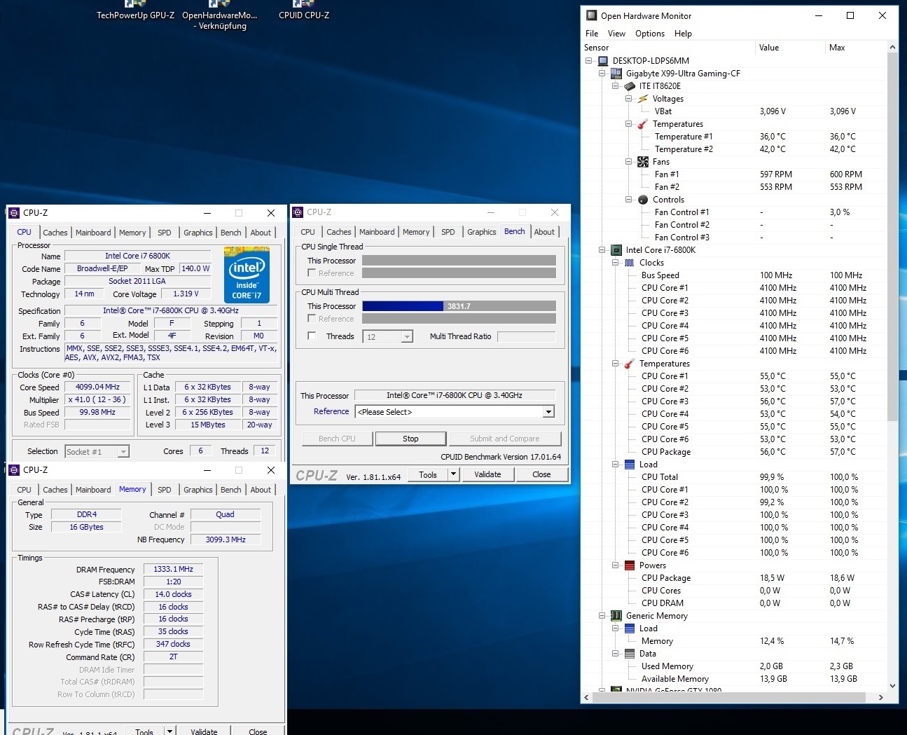

Wenn ich den Multi über 40, also 41 oder 42 anhebe ändert sich der Takt nicht mehr, der bleibt bei 40, also 4000MHz stecken, habs nun über Allcore Turbo probiert und eben mit Turbo disabled, der geht nicht höher - Jemand zufällig eine Idee?
Ausgelesen im Bios, CPU-Z und Open Hardwaremonitor... im Bios steht zwar der Multi von 41 oder 42 drinne und bleibt auch gespeichert, nur der Takt bewegt sich nich vom Fleck o.O (atm. Vcore 1.310V)
Edit: Hat sich erledigt, das Bios scheint einfach nicht sauber zu arbeiten, hab nun 7 mal die Werte eingegeben und jetzt urplötzlich ging es dann doch auf 4100 MHz im Turbo bei 1,319V... muss noch testen ob das 100% stable ist oder nicht.
der Turbo muss eingeschaltet sein ansonsten taktet er nicht höher als im turbo vorgegebenen werte auch wenn turbo bereits deaktiviert wurde.
Am besten alle turbo kerne so hoch einstellen wie der CPU clock Multiplikator
