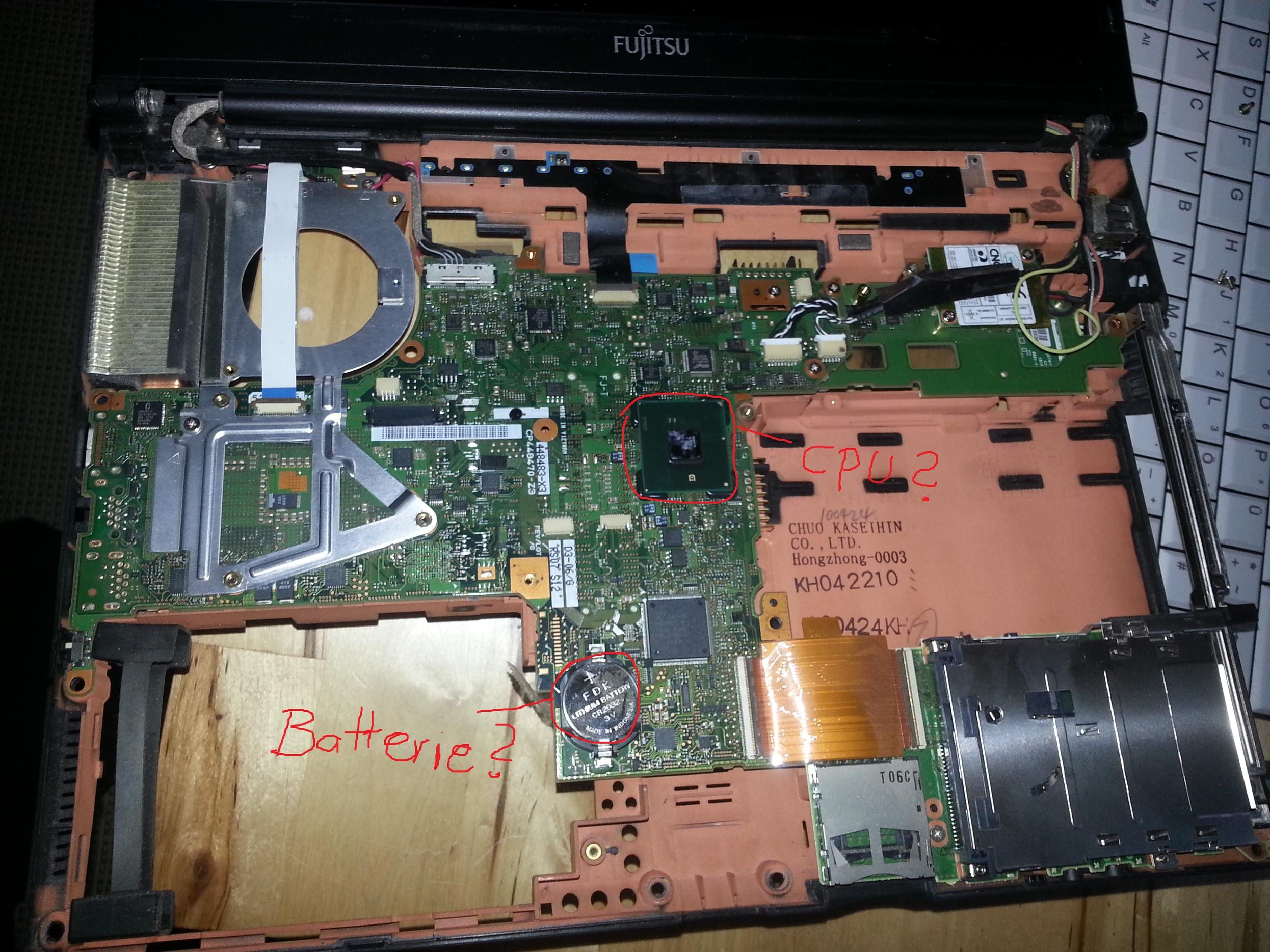

Also nach dem Update habe ich einen BIOS-Reset gemacht. Die CMOS-Batterie habe ich noch nicht getauscht wo finde ich diese im Laptop? und wo gibt es sowas zu kaufen?

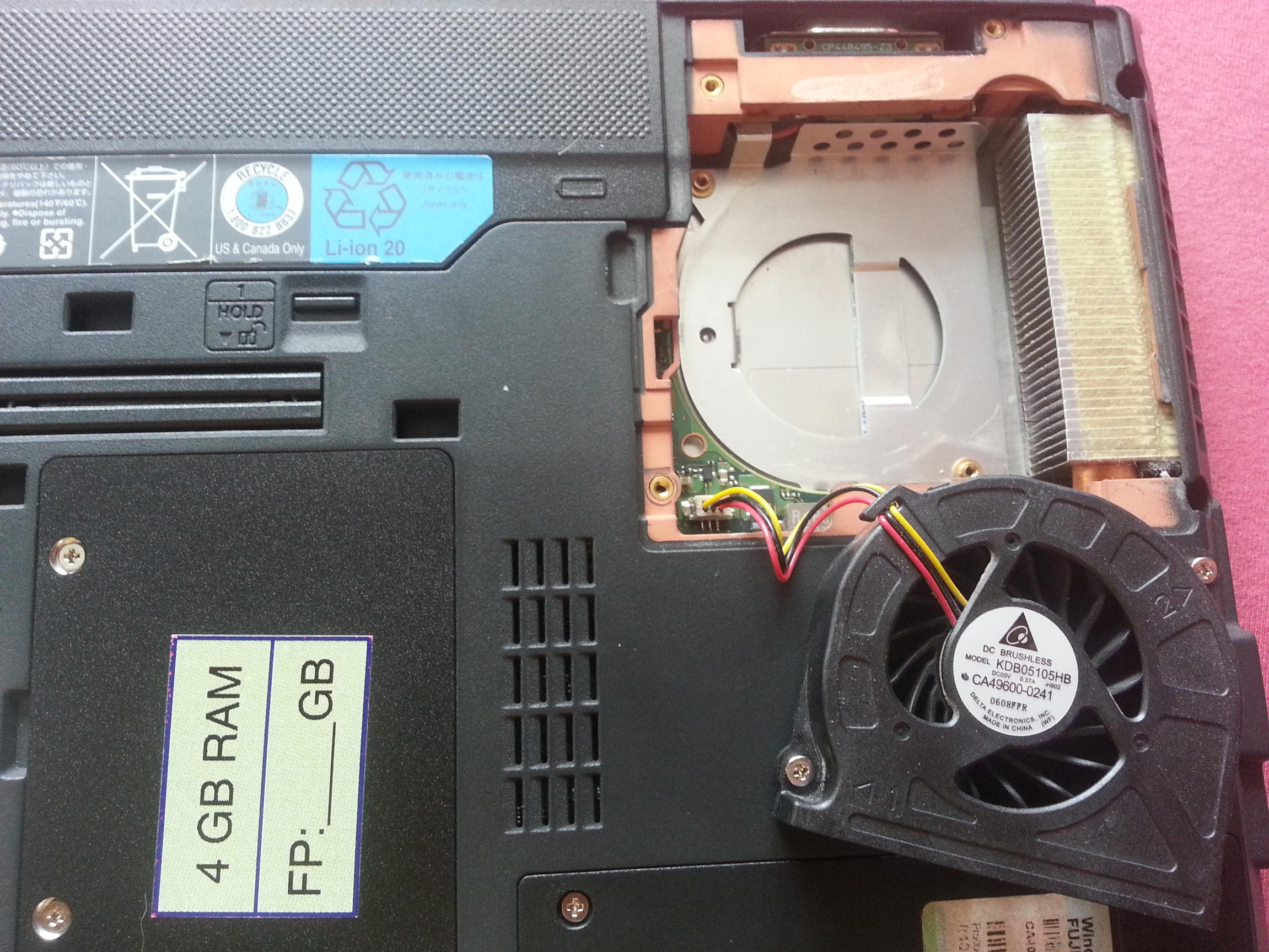

sollte dort nicht Wärmeleitpaste sein? :freak:
Sorry, nein, da sitzt der Lüfter. Rechts die Lamellen könnten mal ne alte Zahnbürste vertragen ;)
Du siehst an den Kühllamellen ein Kupferstück, was dort weggeht. Das ist die Kühhleinheit. Nimm mal die komplette Bodenplatte los. Oft ist im Bereich von Speicher / CPU auch die CMOS-Batterie, eine silberne Knopfzelle, knapp so groß wie eine 1 Euro-Münze. Typ ist in den meisten Fällen CR2032. Die bekommst du schon in besseren Supermärkten oder definitiv in Elektronikmärkten.

Du hast wahrscheinlich nur BIOS-Defaults geladen und dann das BIOS neu eingestellt. Ein richtiges Reset, wo auch die HW-Grundkonfiguration im NV-RAM gelöscht wird geht meist nur über das zeitweise Entfernen der CMOS-Batterie. (10 min). Im Gegensatz zu normalen Mainboards haben Laptop-Bords oft keinen Clear CMOS Jumper.
Ja, das Netzteil oder Akku darf beim entfernen der Batterie nicht angeschlossen sein. Anschließend muß das BIOS neu eingestellt werden.
Die CPU hast Du auch richtig entdeckt. Wie war die Wärmeleitpaste beschaffen? Bröselig oder schmierig?
Reinige auch die Fläche auf der CPU ganz vorsichtig. Dann schaue mal auf die Farbe des CPU-Kerns. Ist es gleichmäßig glänzend oder gibt es Verdunkelungen under sogar Bruchstellen an den Kanten?
Das Lamellenelement wirst Du evtl auch naß reinigen müssen. Untersuche die Kühlschlange auf Defekte und reinige die Kupferplatte, die auf der CPU sitzt auch sehr gründlich. Isopropanol aus der Apotheke geht dafür geht sehr gut.

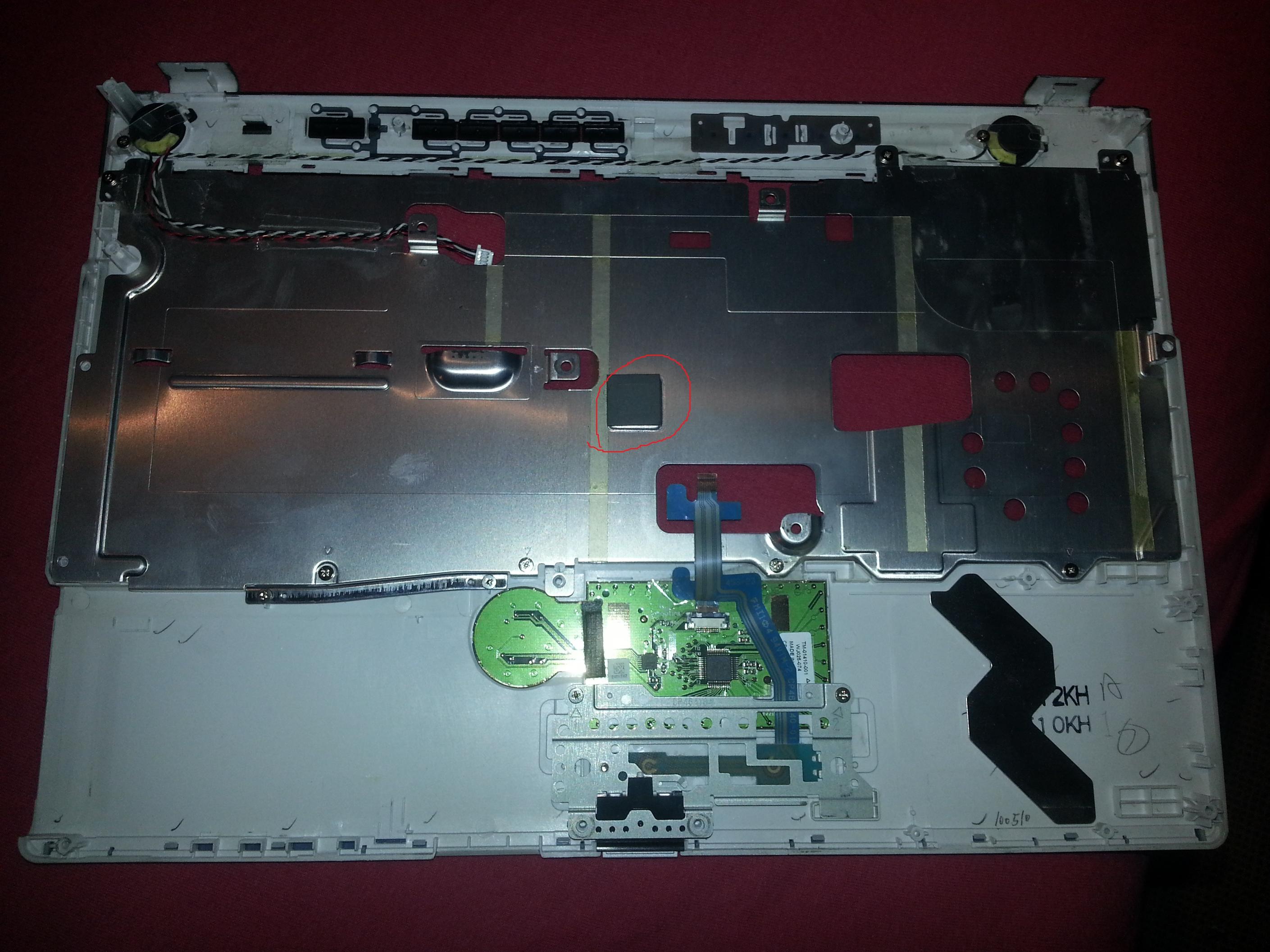

Direkt auf der CPU liegt die Tastatur.
keine Ahnung wie das Ding gekühlt werden soll :D auf der anderen Seite also unter der CPU befindet sich der Ram also auch keine Kupferplatte zu der ein Zusammenhang zum Lüfter besteht.
auf Gegenstück zur CPU auf der Unterseite der Tastatur ist ein Aufkleber ähnliches Ding also nichts schmieriges oder bröseliges.

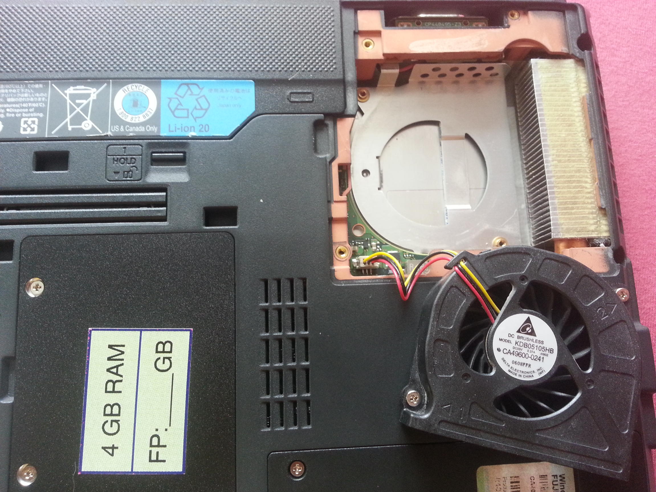

In dem ersten Bild war ja die lamelleneinheit mit der Kupferschlange dran, wohin geht das denn?
