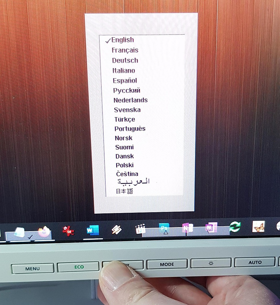

Mein Fujitsu P24W-6 LED Monitor hat eine Macke. Und zwar lässt sich das OSD nicht mehr aufrufen bzw. anzeigen. Das OSD erscheint einen Wimpernschlag lang und dann verschwindet es wieder. Und es erscheint immer nur das Sprachauswahlmenü, egal welche Taste ich drücke (Menü, Eco, Input, Mode, Auto).
Die OSD-Sperre (Menü-Taste plus Power-Taste) ist inaktiv (unlocked).
Jemand ein ähnliches Problem? Oder eine Lösungsidee?

Schon mal die Sprache ausgewählt und bestätigt? Im untersten Bereich siehst du oberhalb der Menütaste die Taste zum Bestätigen.
Edit: Ich sollte alles lesen :) .. also schon probiert, sorry

Was mich stark wundert: ich kann das OSD-Menü ent- und sperren, aber dieses Flickern vom Menü ist trotzdem dasselbe. Es wäre für mich nicht katastrophal, aber ich kann den Ton über den Bildschirm nicht einschalten, weil dort die Lautstärke vlt. auf 0 ist und kein Ton rauskommt. Das ist der Grund meines Googelns :)
