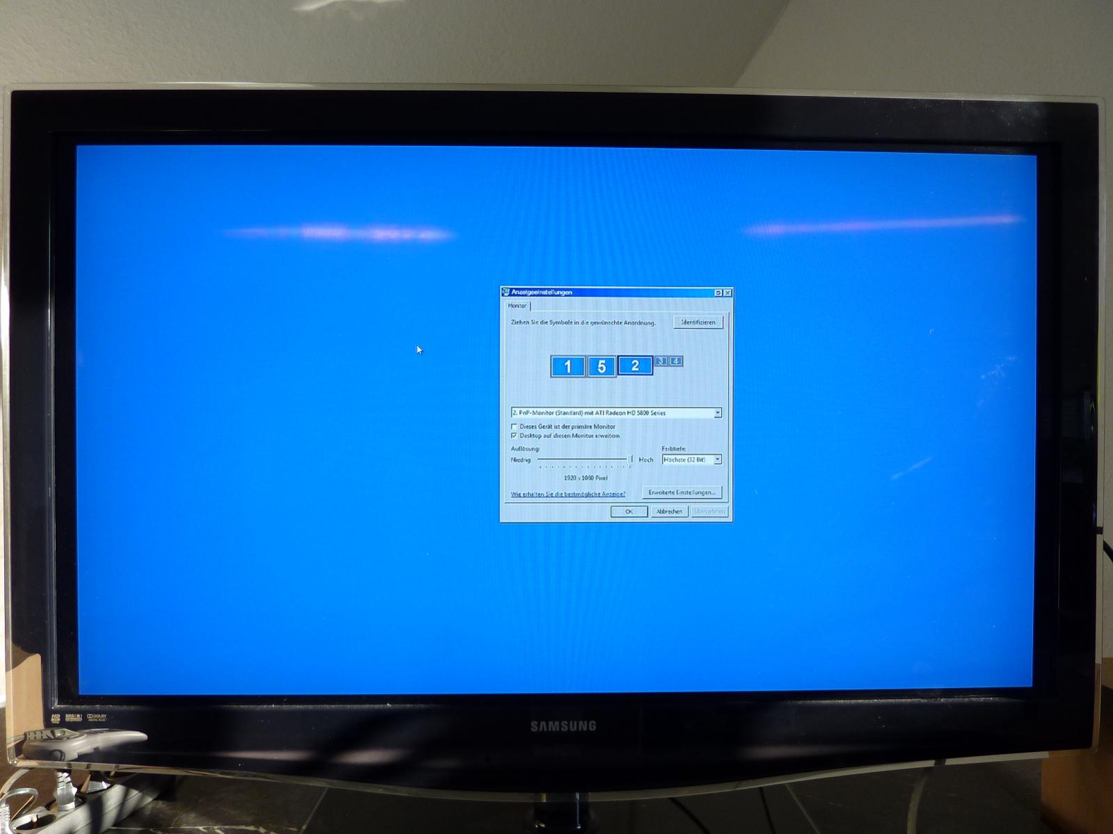

Das erste Bild zeigt den TV über HDMI angeschlossen bei einer im PC eingestellten Auflösung von 1920x1080 Bildpunkten.
-Das Bild geht nicht bis zu den Rändern. -
-Die Schrift sieht alles andere als schön aus.

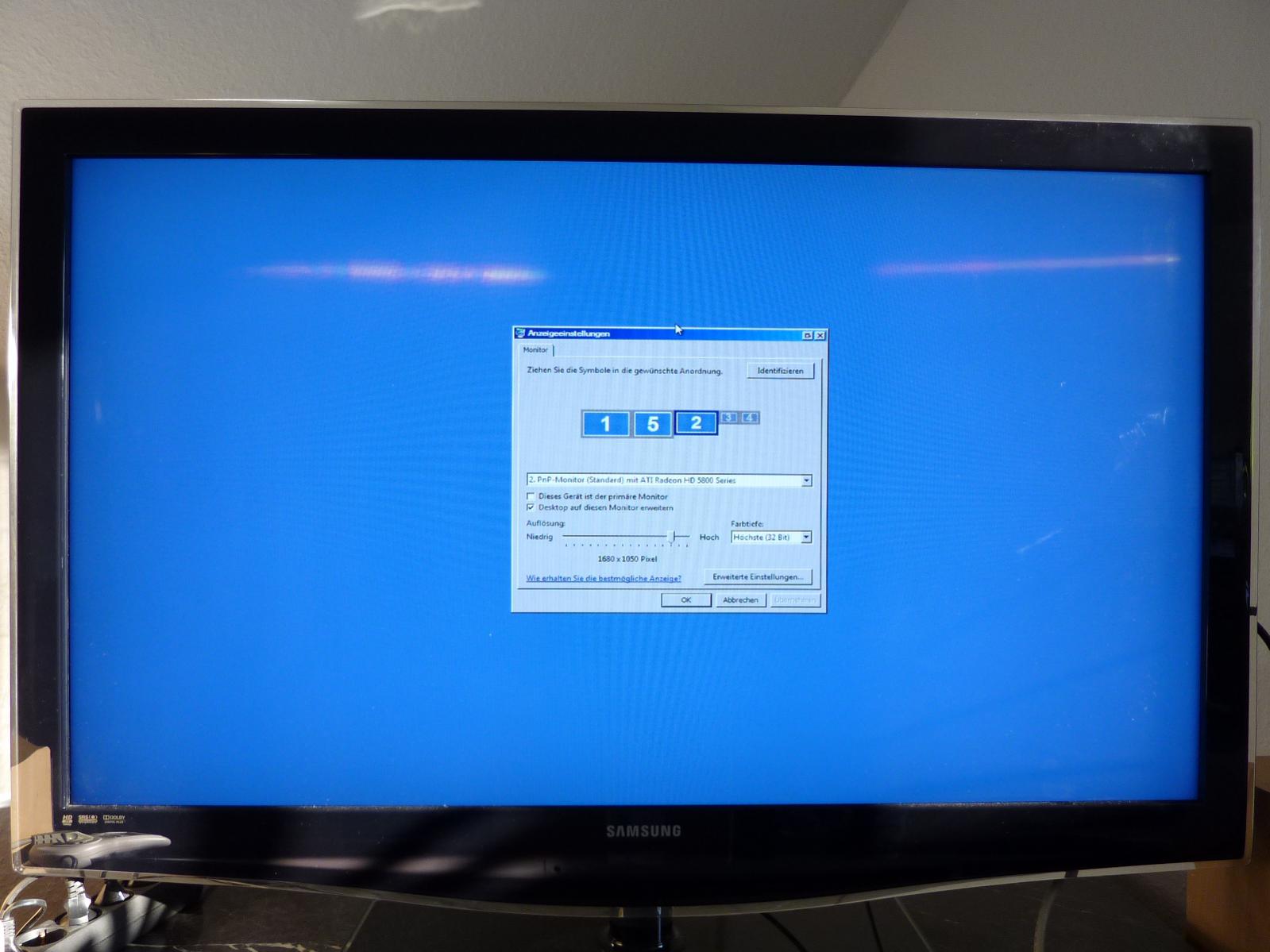

Das zweite Bild zeigt den TV über HDMI angeschlossen bei einer im PC eingestellten Auflösung von 1680x1050 Bildpunkten.
- Das Bild füllt voll die TFT-Fläche aus.
- Die Schrift sieht sauber satt und voll aus.

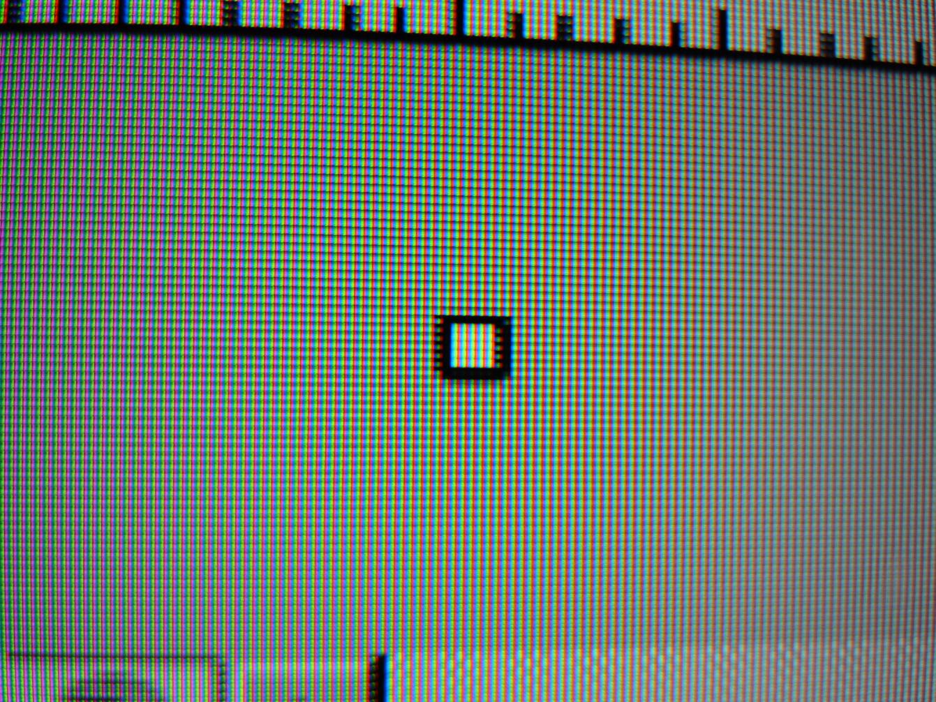

Das dritte Bild zeigt eine Makroaufnahme den TV über HDMI angeschlossen bei einer im PC eingestellten Auflösung bei 1680x1050 Bildpunkten. Über Photoshop habe ich ein neues leeres Bild mit weissen Hintergrund mit 5x5 Pixel erstellt.
Zählt man die Pixel des weissen Quadrates kommen dabei genau 5x5 Pixel heraus! Das beweist, dass das Panel physisch nur real 1680x1050 Bildpunkte besitzt, nicht 1 Bildpunkt mehr. Sonst wären Anzahl der zu zählenden Bildpunkte mit Bildgröße in Bildpunkten mit Photoshop nicht identisch.

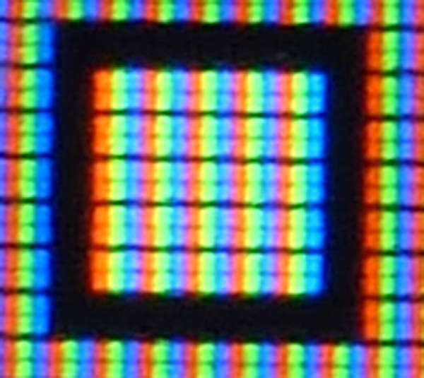

Jetzt habe ich ein Foto von einem 5x5 Bildpunkt großem Fenster auf meinem Full-HD-Monitor gemacht. Der HannsG hat wirklich die versprochenen 1920x1200 Bildpunkte.
So sieht das 5x5 Pixelgroße Feld aus. (Rot Blau Grün ist jeweils ein Bildpunkt)
