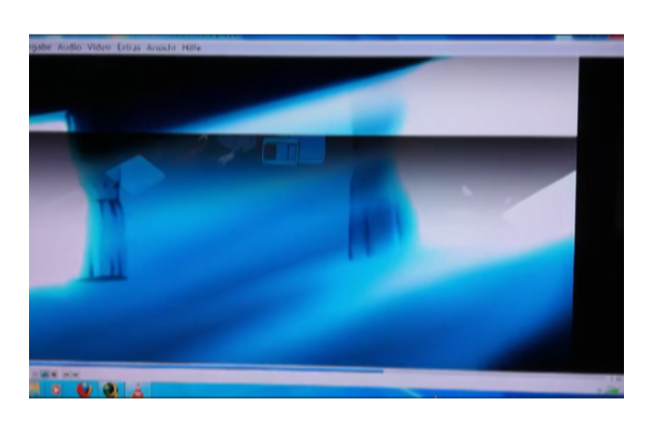

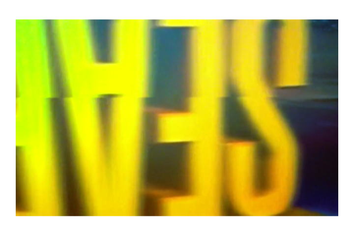

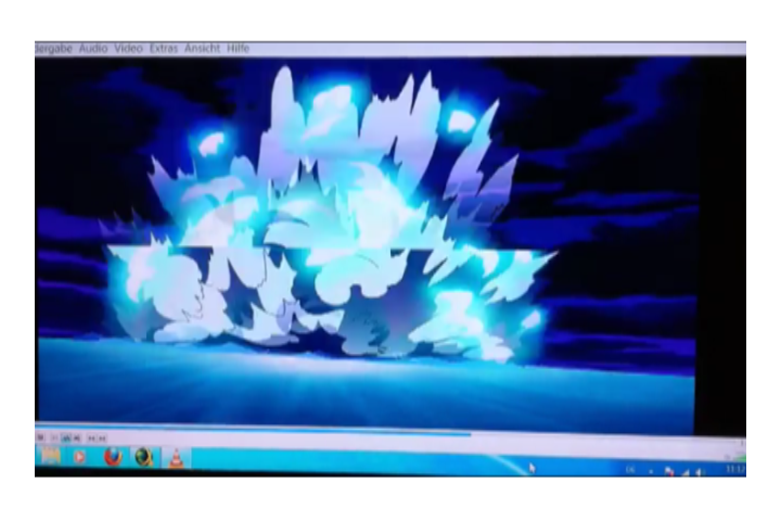

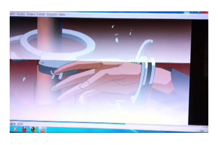

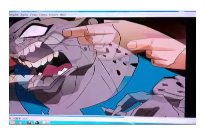

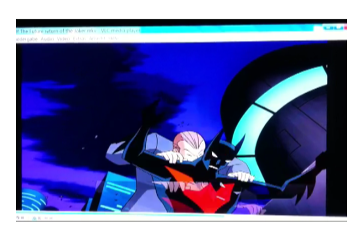

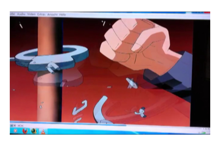

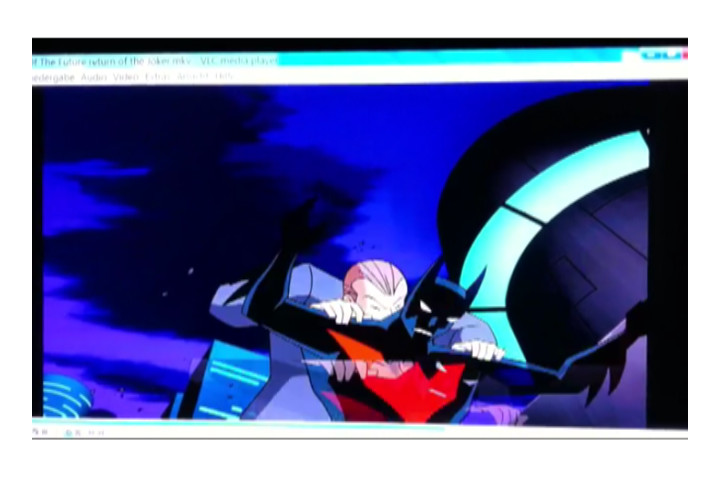

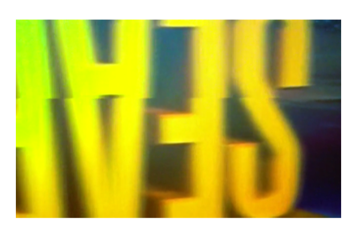

So, Problem ist leider weiterhin nicht gelöst. Bin in Kontakt mit dem Gigabyte Support. Auf deren Anweisung habe ich bisher ein BIOS update gemacht und die Chipsatztreiber auf den neusten Stand gebracht, die Artefakte haben sich reduziert, bestehen aber weiterhin.
Die angehängten Bilder sollten das eindeutig beweisen. Mal schauen was der Support als nächstes vorschlägt!

Die Fotos sehen ein bisschen komisch aus. Es ist irgendwie eine Mischung aus Tearing und Ghosting, liegt aber womöglich nur an den speziellen Video. Ich gehe mal davon aus, es handelt sich um Tearing.
