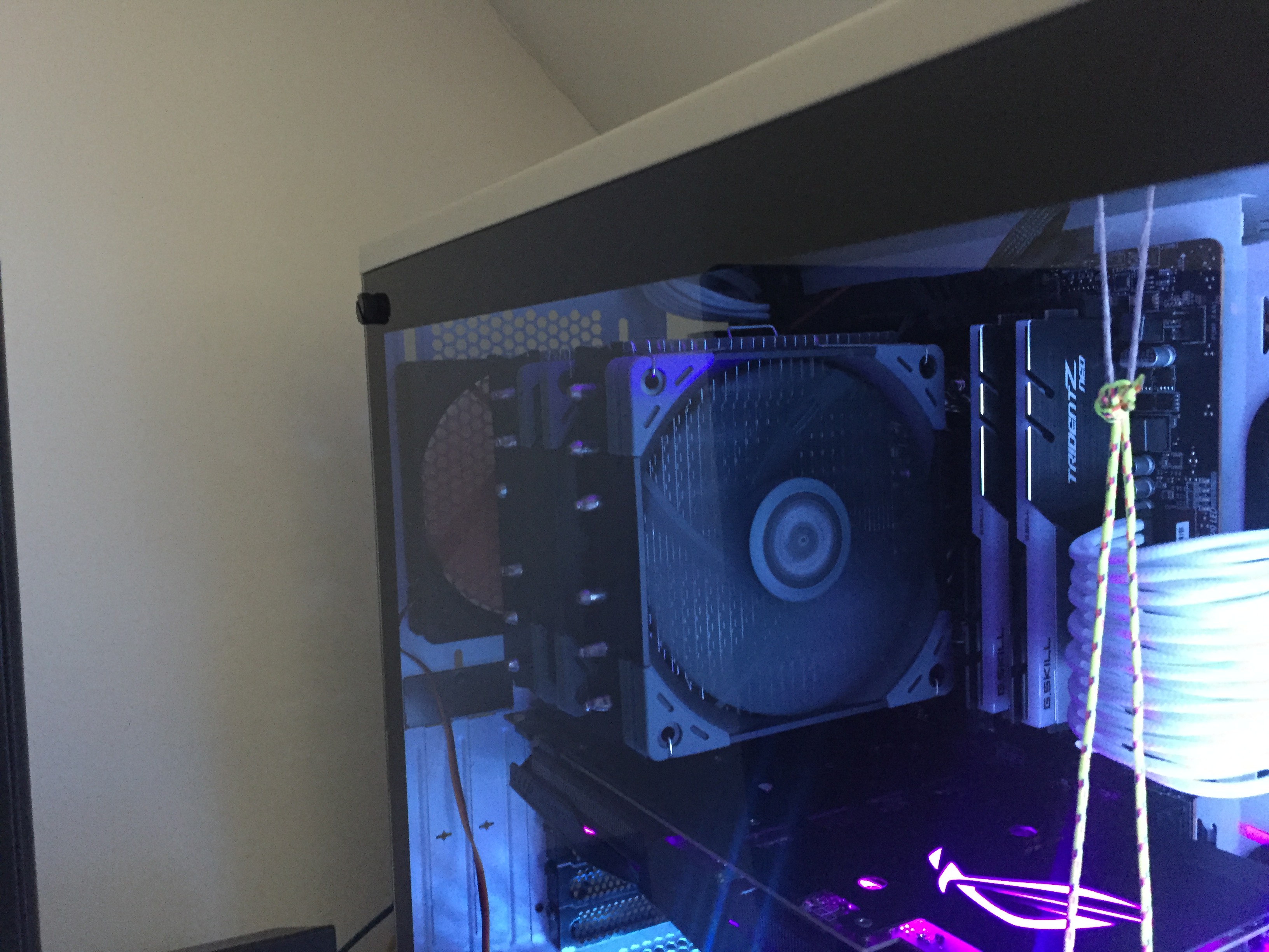

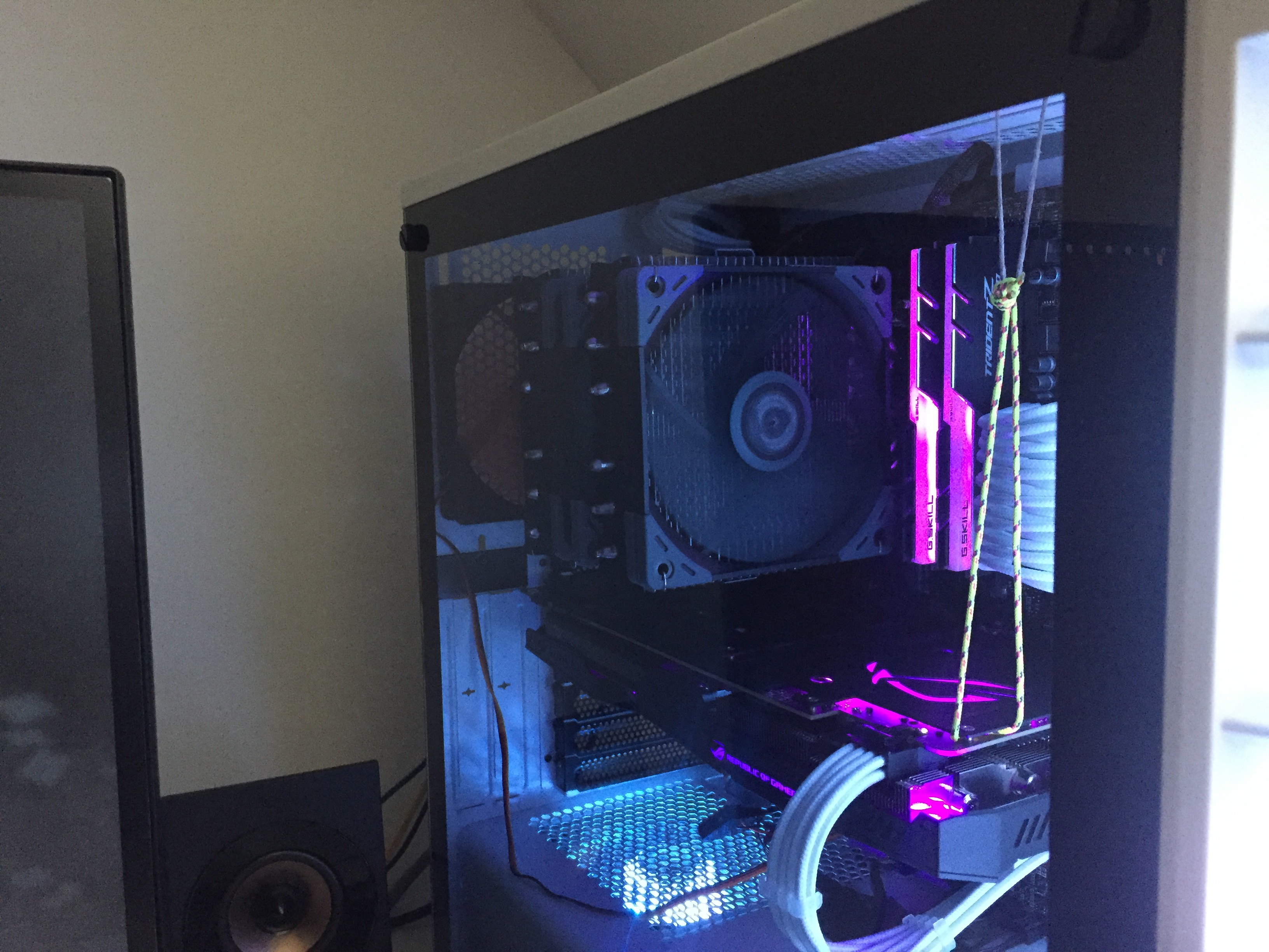

Hallo Leute bin neu dabei und natürlich gleich Fragen.
habe ein msi mpg gaming plus x570 mit einem ryz7 3700x neues case und den fuma 2
wärmeleitpaste von grizzly kry
habe wlp aufgetragen turm drauf in der waagrechten am tisch ohne case, bin dann gleich draufgekommen dass ich den turm (eh klar, ram ausparung) falsch drauf gestellt habe turm runter 180° gedreht und wieder drauf und gewindegezählt beim anschrauben.
frage 1: eigentlich hätte ich die komplette wlp wieder runter mit alc und neustreichen müssen wegen lufteinschluss?

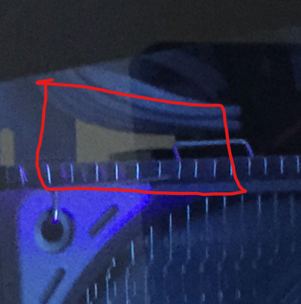

frage 2: turm hängt, ich schätze max 5mm runter obwohl sehr fest mir scheint. wackelt auch nichts, mich stört es extrem weil ich ein sehr symmetrischer typ bin. ca 3 gewinde rillen sind noch bei mir zu sehen.

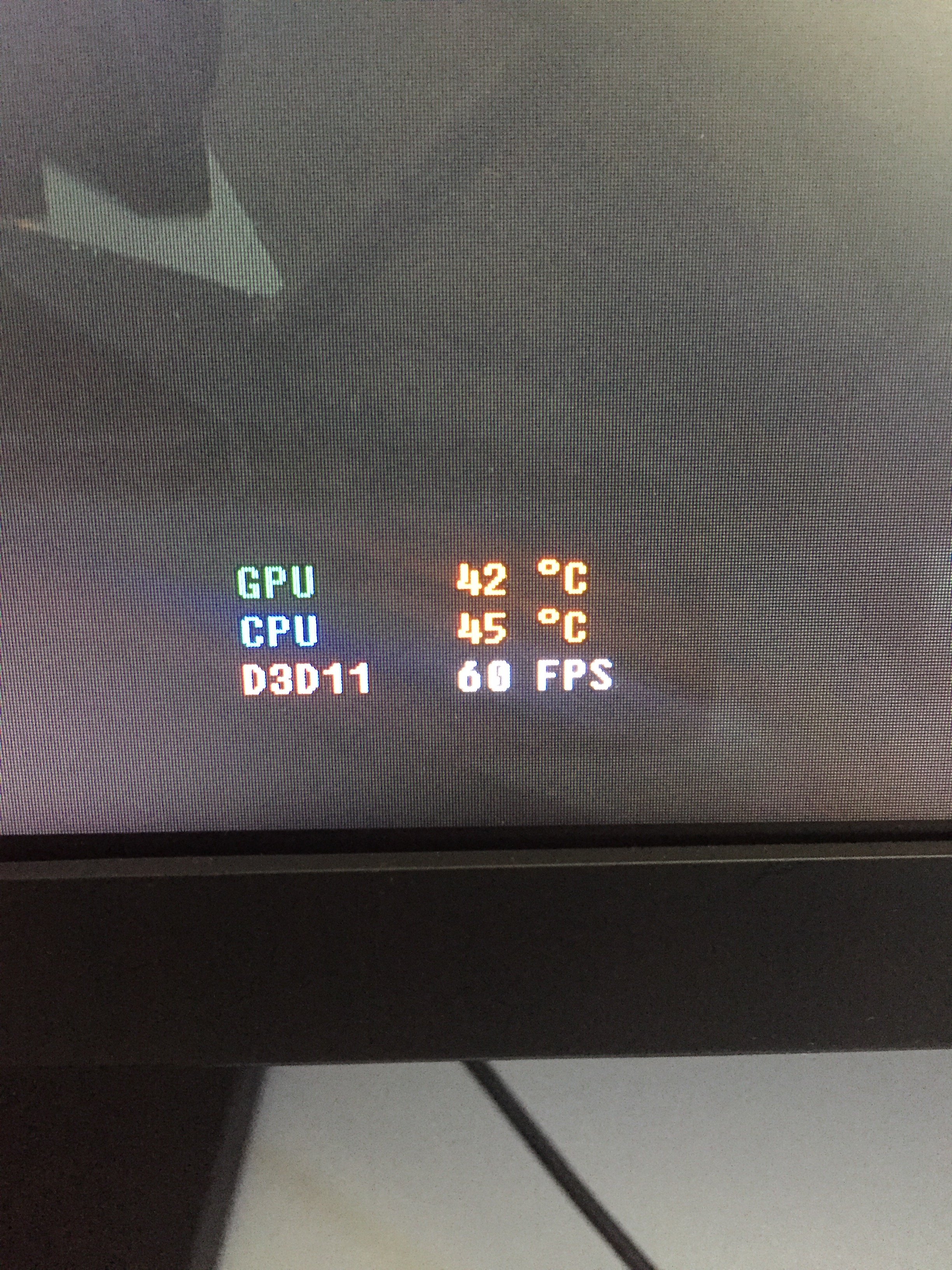

laut cpu temp 41°-max 50° über 60° war ich noch nie ingame escape from tarkov. es gibt keine anleitung wie fest ich den turm anschrauben soll....
fotos im Anhang falls ihr überhaupt die schieflage sehen könnt am foto..
vielleicht weiss ja wer was von euch bitte danke :)
lg Amdy

WLP komplett entfernen und neu drauf machen wäre sicher der bessere Weg gewesen, aber da die Temperaturen ja aus meiner Sicht in Ordnung sind, sollte das kein großes Problem sein.
Dass der Kühler minimal hängt ist angesichts der Größe und des Gewichts auch normal denke ich. Ist halt immerhin ein ganzes Kilo, was da am Mainboard hängt. Sollte die Funktion aber nicht weiter beeinträchtigen, ist also mit Ausnahme der Optik kein Problem.
Ich wüsste auch nicht, wie man das beheben könnte. Außer vielleicht mit irgendeiner Bastellösung, aber die ist im Zweifel dann noch unschöner als der hängende Kühler.
Die Schrauben kannst du bis zum Anschlag reindrehen.
Bezüglich Schieflage, Mainboardschrauben hast du alle drin?
Ich habe den noch einmal 320g schwereren NH-D15 am Sockel hängen und da hängt überhaupt nichts runter, obwohl ich dem Kühlen gerade bei Ryzen-CPUs gerne eher einen etwas dezenteren Anpressdruck verordne.
Ich hatte bis heute noch nicht einen Noctua-Kühler, der in irgendeiner Form durchgehangen hätte. Ich würde da nochmal schauen ob wirklich alles sitzt wie’s sitzen soll. Auch Backplate und Board mal genau prüfen.
Mit mehreren Scythe Mugen 5 auch in der PCGH-Edition ebenfalls keine derart gelagerten Probleme gehabt.
Ich hab das Dings auch und Du kannst schon Druck auf die Schrauben geben - handfest würde ich sagen. Das Teil hat auch Begrenzer (die Federn unter den Schrauben). Das Wichtigste ist die gleichmäßige Verteilung und da scheints den Bildern nach eher zu hapern...
Der Druck wird, wie schon gesagt, über die Federn ausgeübt, daher habe ich meinen bis zum Anschlag festgeschraubt. Funktioniert, nichts kaputt (warum auch), und gerade ist er auch. Beide Schrauben im Wechsel immer etwa gleich weit anziehen.
Dafür das du ein symmetrischer Typ bist sieht das Gummiband aber mehr als bescheiden aus!
Sowas habe ich auf meinem Fahrradgepäckträger :)
Jep, also meiner hängt auch gerade. Habe einfach einmal links gedreht, einmal rechts gedreht, usw usf, bis ich gemerkt habe ohne Rohrzange geht es jetzt nicht mehr weiter, bis zu dem Punkt war es auch leichtgängig.
Kannst ruhig bis zum Anschlag gehen, da wie "fixedwater" sagt, die Sache begrenzt wird. Temperatur ist doch top.
Wenn es nach erneuter Verschraubung (abwechselnd) trotzdem nicht gerade wird, kannst du den Kühler ja auch einhängen. Ich würde dafür einen Strick um eine der oberern Lamellen legen; Dort sollte es nicht so heiß werden.
Ich könnte mir sogar vorstellen, dass evtl. mind. eine Mainboardschraube fehlt, was zum "Verziehen" des Boardes führen kann.

hab gerade die schrauben nachgezogen schaut jetzt jedenfalls besser aus. Temp jz max 50° statt 60° ingame

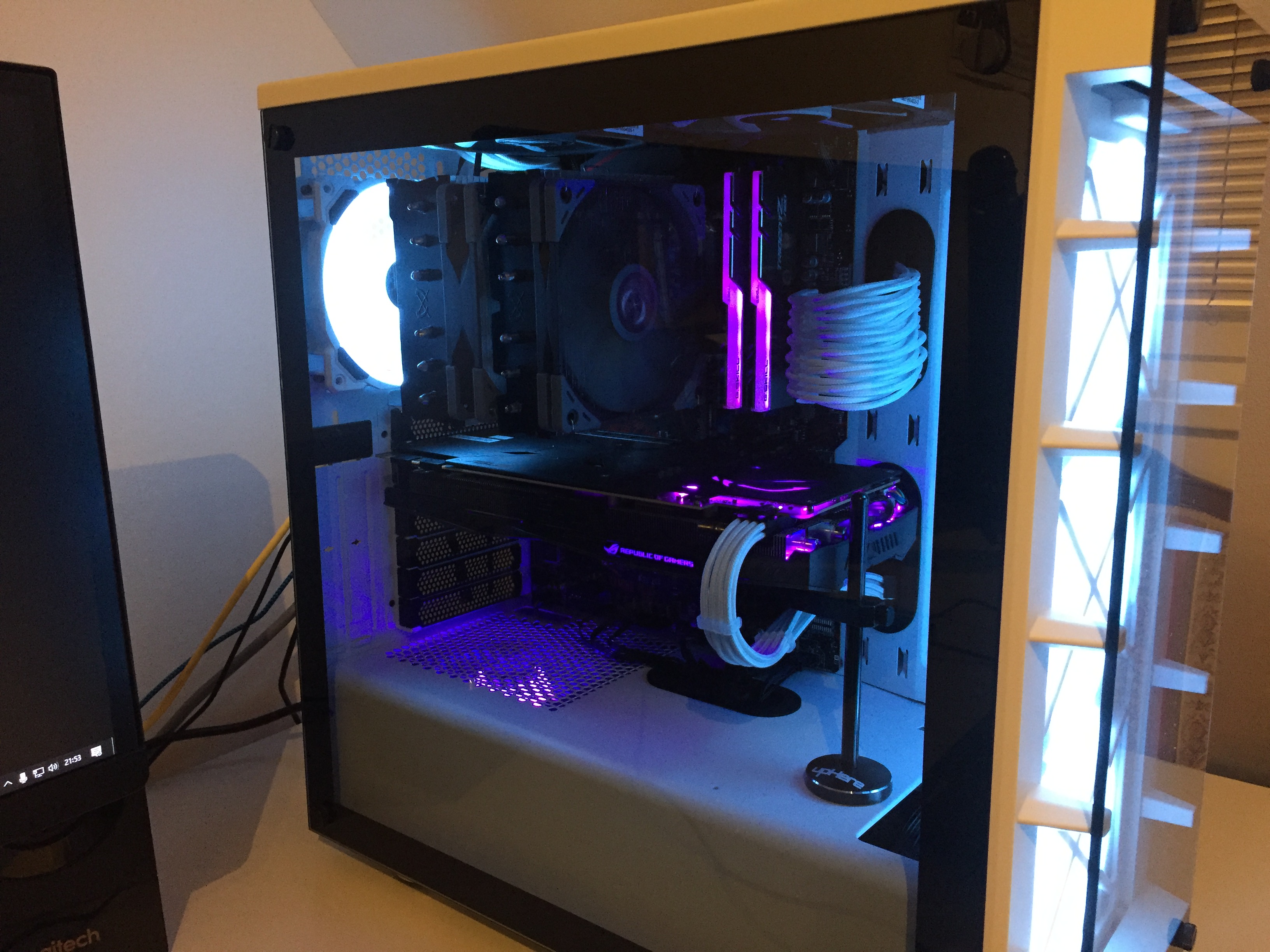

1.
das I/O glaube ich muss mann draufstecken bevor man das board einbaut habe ich vergessen ist sowieso nur ein sehr dünnes mir scheint wertloses plastikdrum. so wird die abwärme des vram alu kühlers wenigstens nicht blockiert so wie das dass problem beim edge ist
2.
der rechner ist noch nicht fertig es kommen noch 3 lüfter dazu und ein graka halter deshalb noch das hässliche seil gegen runterhängen der gpu
3.
alle schrauben von mb drinnen
da ich bei der gpu die wlp noch wechseln werde, kommt auch der lüfter nochmal runter und schmiere neue wlp drauf und knall die schrauben auf anschlag an.
vielen dank für die antworten an alle
am mittwoch kommen die restlichen teile kann dann nochmal berichten wens intressiert
passt jz alles
habe die wlp wie geschrieben von cpu erneuert und die der gpu auch.
temps unter 50° ingame
kühler auf anschlag geschraubt
graka halterung
1 lüfter am heck und 2 am dach
