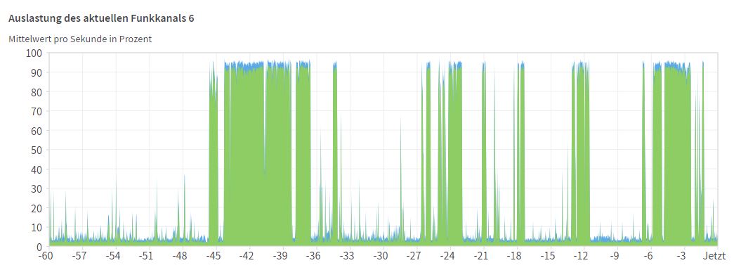

Funkkanalüberlastung WLAN häufig wenn bestimmter Laptop aktiv ist
sircrossfire
Cadet 1st Year
Sep. 2018
8
Hallo liebe ComputerBase user.
Ich habe seit geraumer Zeit (mehrere Monate), bei dem ich mit meinem Latein am Ende bin. Ich bin kein DAU, habe aber mich nie weiter als zu Anwendungszwecken mit IT-Angelegenheiten beschäftigt.
Ich möchte zunächst mal nur das generelle Problem schildern und liefere genauere Daten dann gerne nach und beschränke mich hier auf die Eckdaten, da ich nicht abschätzen kann, welche expliziten Einstellungen etc. relevant sind.
Okay, dann mal los.
Seit einiger Zeit habe ich ein Problem mit einem bestimmten Laptop (Win7 Prof. 64bit), der in unserem Heim-WLAN (Fritzbox 7312, OS 06.54 --> laut updater des Routers ist das das aktuelle OS) zicken macht, während gleichzeitig andere Geräte problemlos mit dem Router kommunizieren und brav ins Internet gehen.
Die Abbrüche der Verbindung zwischen dem Laptop und dem Router treten unregelmäßig und nicht bewusst provozierbar auf. Es scheint jedoch ein Zusammenhang zwischen den Verbindungsabbrüchen und der Aktivität des Laptops zu geben, denn wenn ich gleichzeitig mit einem anderen Gerät die Auslastung des aktuellen Funkkanals überwache, zeigt sich, dass wenn der Laptop die Verbindung verliert, der Funkkanal des Routers so gut wie bei 100% Auslastung liegt, wobei davon (ca.) 95% als von der Fritzbox gesendete Signale angezeigt werden.
Während der Abbrüche kann ich von dem betroffenen Laptop die FB nicht anpingen, weder über cmd oder die Browser-Benutzeroberfläche. Interessanterweise zeigt die Netzwerkumgebung aber trotzdem eine aktive Verbindung zum Router, manchmal sogar auch ins Internet an (das stimmt aber nicht)
Schalte ich in so einer Überlastungsphase den Laptop bzw. das WLAN dort aus, geht die Auslastung des Kanals sofort in den einstelligen Bereich runter. Allerdings passiert dies auch manchmal von alleine wieder.

Habe jetzt seit ein paar Minuten wieder auf Windows gewechselt. Internet ist jetzt wieder instabil. Ich habe mal eben ein Bild angehängt, dass die Auslastung des Kanals zeigt. Dann, wenn die Auslastung bei 100% ist, kommen die Abbrüche.
Fun Fact, nachdem ich von Linux zurück auf Win gewechselt habe, war meine Uhrzeit um zwei Stunden verstellt...
