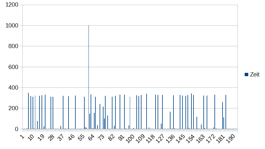

"Ping" zeigt, dass es ca. alle 7-8 Sek zu einer Störung kommt. Pingzeiten Notebook->AP bei 3m Entfernung mit Sichtkontakt im 5Ghz Wifi (ms): 1,1,1,1,1,25,210,421,1,1,1,1,1,1,1,376,81,286,390,1,1,1 (Dieses Muster wiederholt sich, siehe Anhang)
Am Schlimmsten sind die Beschwerden im Wohnzimmer. An anderen Ende des Hauses (zwar mit einem anderen AP aber gleicher Versuchsaufbau wie oberhalb) sind auch die ping Ergebnisse konstant im Bereich 1-2ms.

Im Anhang noch die ping Ergebnisse vom Tethering mit 2.4 GHz als alle Sicherungen im Haus getrennt waren. Das Smartphone lag 2m vom Notebook entfernt. Im 2.4 GHz Netz scheint das Problem allgemein größer zu sein.
Nachtrag:

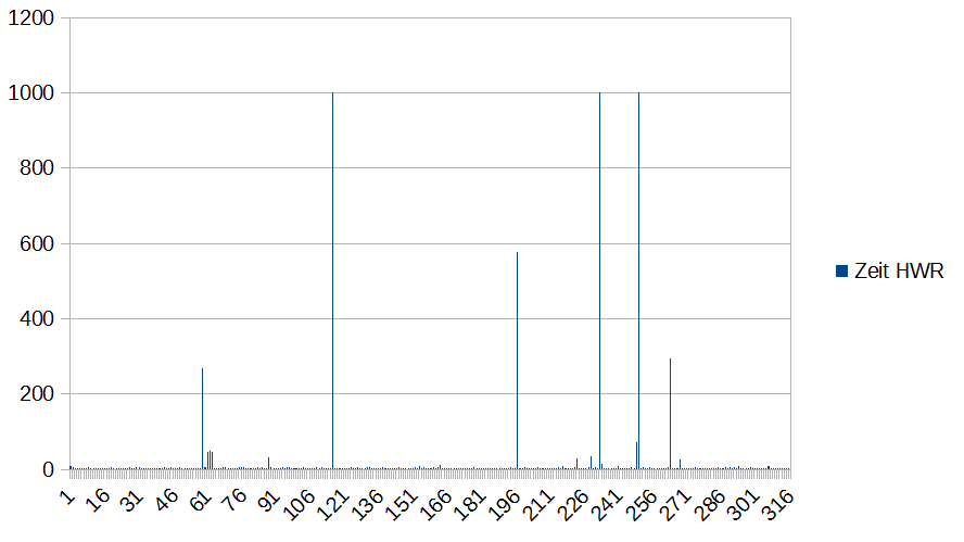

Habe noch mal 2 Versuchsläufe gemacht mit Smartphone als AP (Tethering) und Notebook als Client. Da das Smartphone natürlich ein relativ schwacher AP ist, sollten Störungen es leichter haben (meine Hypothese).
Abstand Notebook zu AP jeweils 2m. Einmal im Wohnzimmer und einmal im HWR (andere Seite vom Haus, von den Nachbarn (und deren WLANs) abgewandt). Die HWR Werte sind auch nicht direkt toll, aber schon viel viel besser als Wohnzimmer.
Frage: Sind das im Wohnzimmer normale Werte für eine Gegend mit mehreren WLANs?
