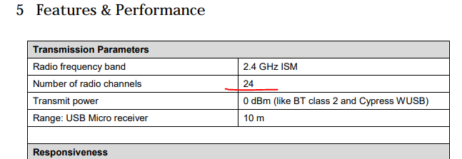

Kann ich mir sehr gut vorstellen! Nach einer Stunde landen die Geräte im Müll und es werden wieder kabelgebundene Eingabegeräte bestellt, weil sonst niemand mehr arbeiten kann. Technisch gesehen stehen in dem 2,4Ghz Bereich für Bluetooth 79x1Mhz Kanäle zur Verfügung und es wird Frequency Hopping verwendet um sich nicht gegenseitig zu stören. Es gibt aber Codecs die schlichtweg höhere Bandbreiten benötigen und ein Unifiying Receiver hat eine ganz andere Aufteilung.
https://www.techdata.ca/techsolutio.../Logitech_Advanced_24_Unifying_WhitePaper.pdf
Lange Rede kurzer Sinn, bei zwei Geräten kann es gut funktionieren, bei 50 mit Sicherheit gar nicht mehr. Es kommt halt drauf an was sonst noch alles in der Nähe auf diesen Frequenzen funkt und wie "sparsam" es mit dem Frequenzband auskommt.
