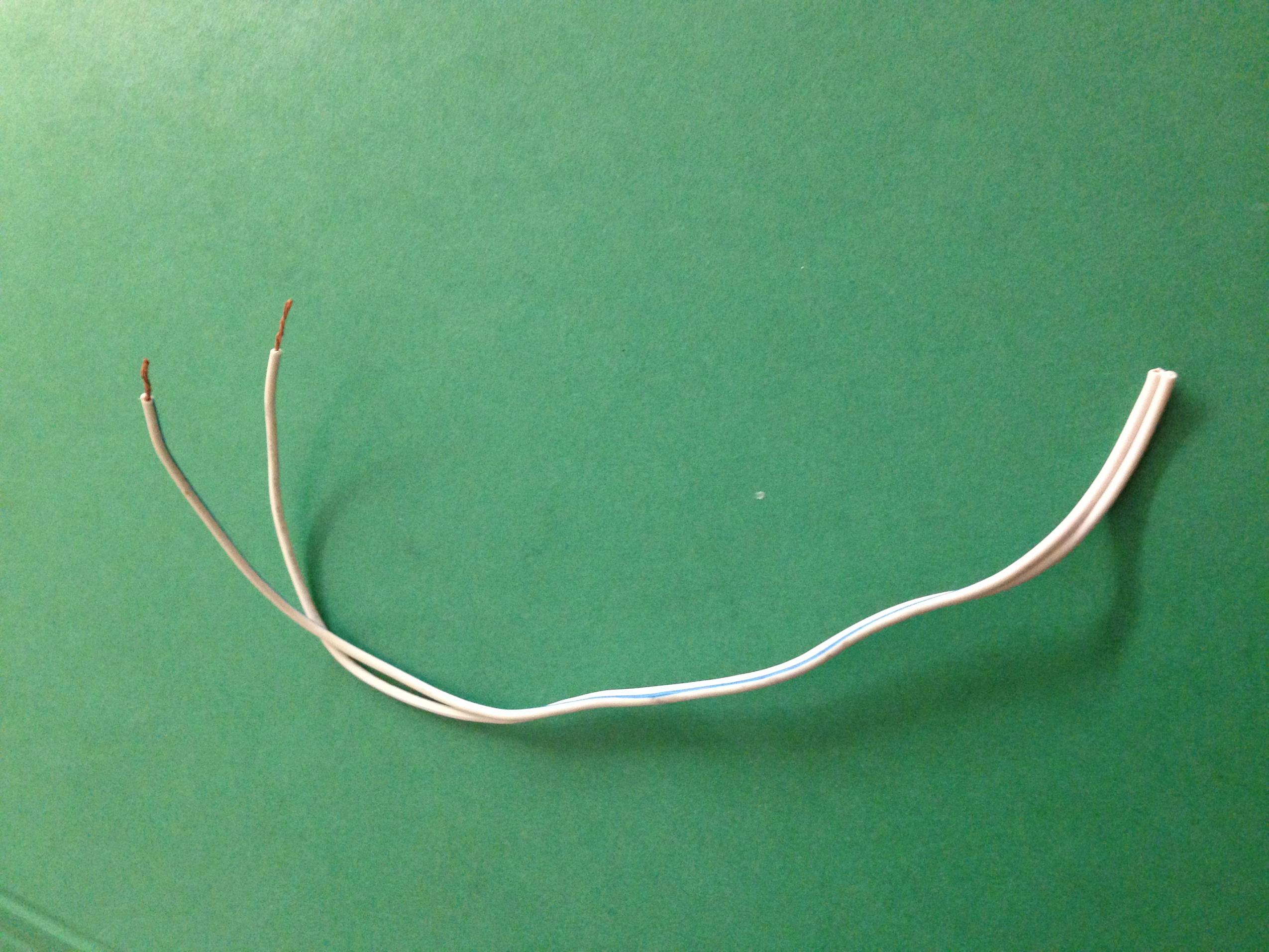

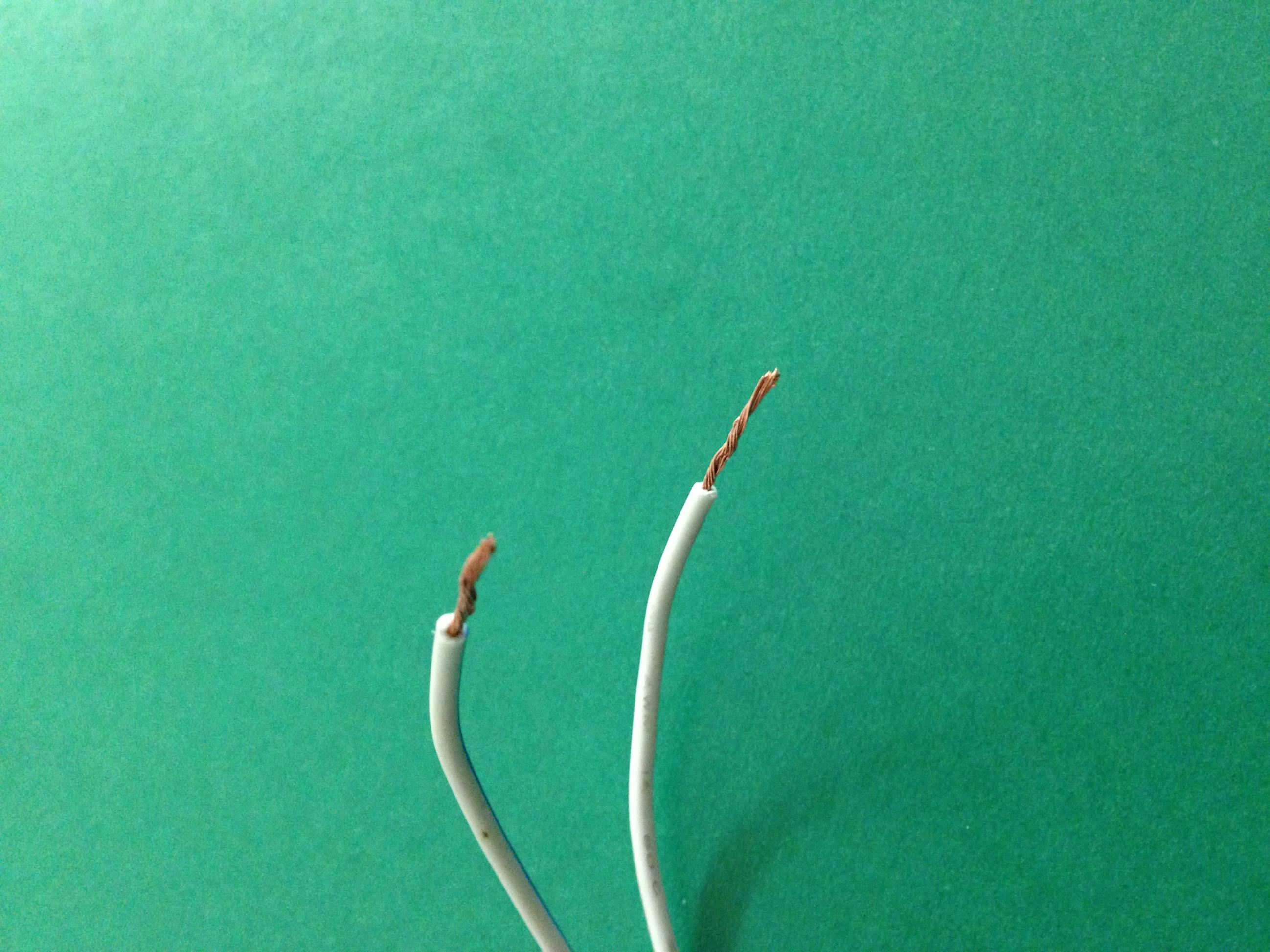

Ein Bekannter von mir hat ein älteres 5.1 System geschenkt bekommen. Im Moment möchte er nur die vorderen Lautsprecher L+R nutzen. Es handelt sich dabei um Philipps-Lautsprecher (Modell unbekannt). Nun fehlt noch ein billiger AVR und da habe ich mich für den Sony STR-DH540 entschieden. Es stellt sich mir nun noch die Frage, ob die Lautsprecher mit den abgebildeten Kabeln überhaupt mit dem AVR verbunden werden können. Bisher habe ich immer nur Kabel mit viel grösserem Querschnitt verwendet. Da hier die Kabel aber schon dabei sind, würde ich diese nur ungern ersetzen. Die abgebildeten Kabel haben nur einen Querschnitt von ca. 1.5/1.6mm.
Wird das funktionieren?

Sicher, warum sollte es nicht funktionieren? Gerade auch, weil die Kabel vermutlich auch so an den Lautsprechern fest dran sind, oder sie zumindest schon so betrieben wurde. Komplett 5.1 Systeme haben oft solche dünnen Leitungen.

Hm... Wenn es sich bei den Philips-LS nicht um leistungshungrige (unter 85 dB) LS mit 'dicken' Tieftönern handelt und die Kabellänge pro LS nicht 10 Meter überschreitet, dürfte das (dein) Kabel nicht zum Problem werden...

Super, vielen Dank euch beiden!

Leistungshungrig sind die nicht, es handelt sich nicht um wahnsinnig grosse Boxen... Wahrscheinlich stünde der Modellname schon irgendwo, aber ich hatte gestern um 23.00 Uhr einfach keinen grossen Bock mehr mich genauer damit zu beschäftigen. Es ging mir auch mehr darum einen AVR zu bestellen, der dann mit den vorgegebenen Kabeln auch funktioniert und diese Frage konntet ihr mir ja rasch beantworten.

Die Kabel reichen.
Wer das nicht glaubt, kann ja mal bei großen Standlautsprechern die Anschlüsse aufschrauben und schauen, was da drin ist.
Dicker sind die Kabel da auch nicht.

Und dein Kabelvoodoo bringt auch nichts. Als ob du auch nur ansatzweise einen Unterschied zwischen einem 1,5mm² und einem 2,5mm² Kabel hörst, wenn das nicht, so wie es hier schon gesagt wurde, länger als 10 Meter ist.
Hör auf deine Märchen zu verbreiten.
Die Kabel die der TE gezeigt hat sehen zwar nicht so dolle aus, aber funktionieren werden die auf jeden Fall.
