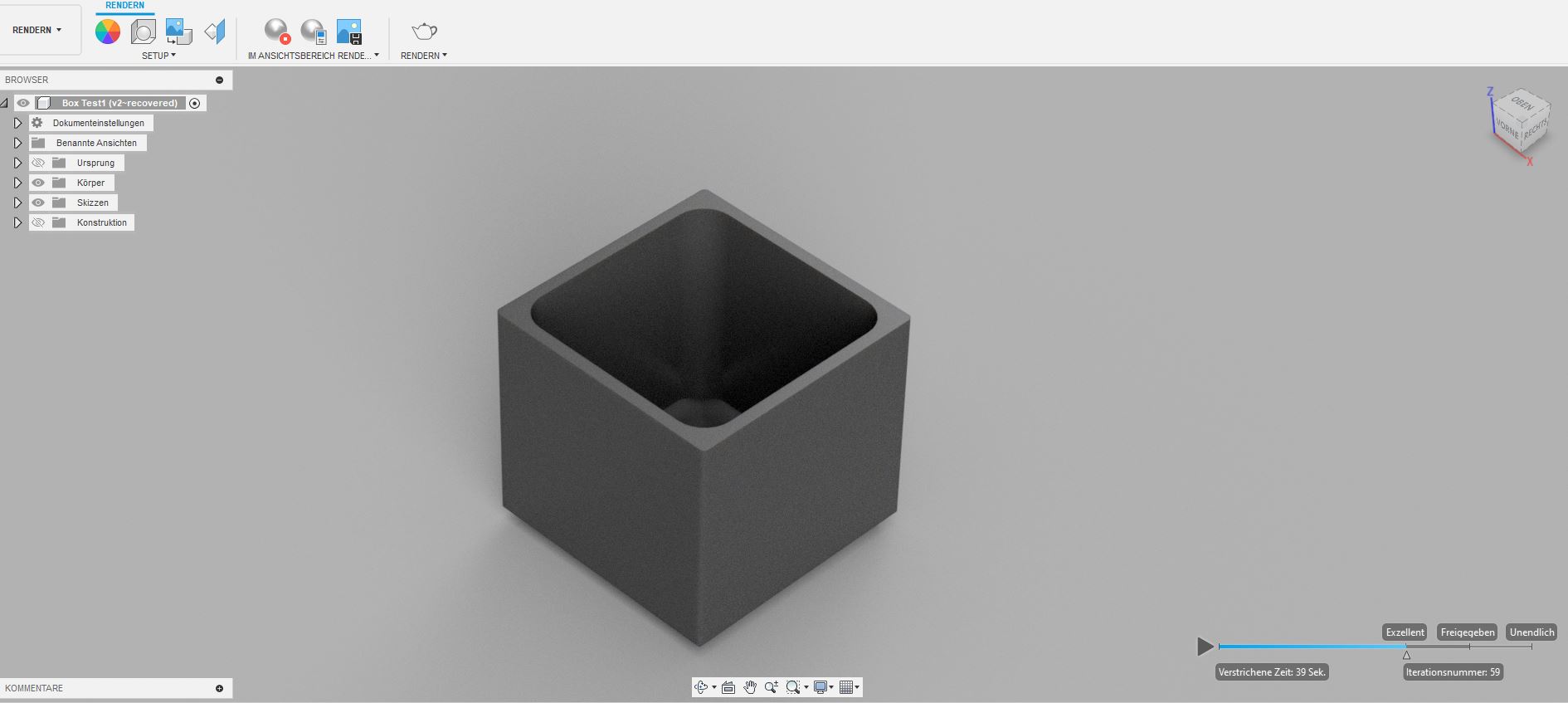

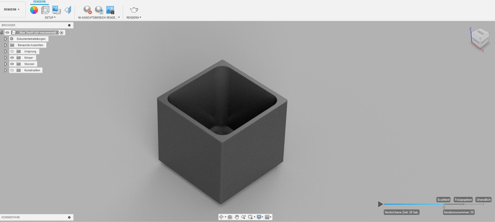

Nun wundere ich mich über die schlechte Perfomance von Fusion 360 beim rendern.
Ein einfaches Modell, als Beispiel ein Kästchen, nichts besonderes benötigt 50sek. zum rendern.

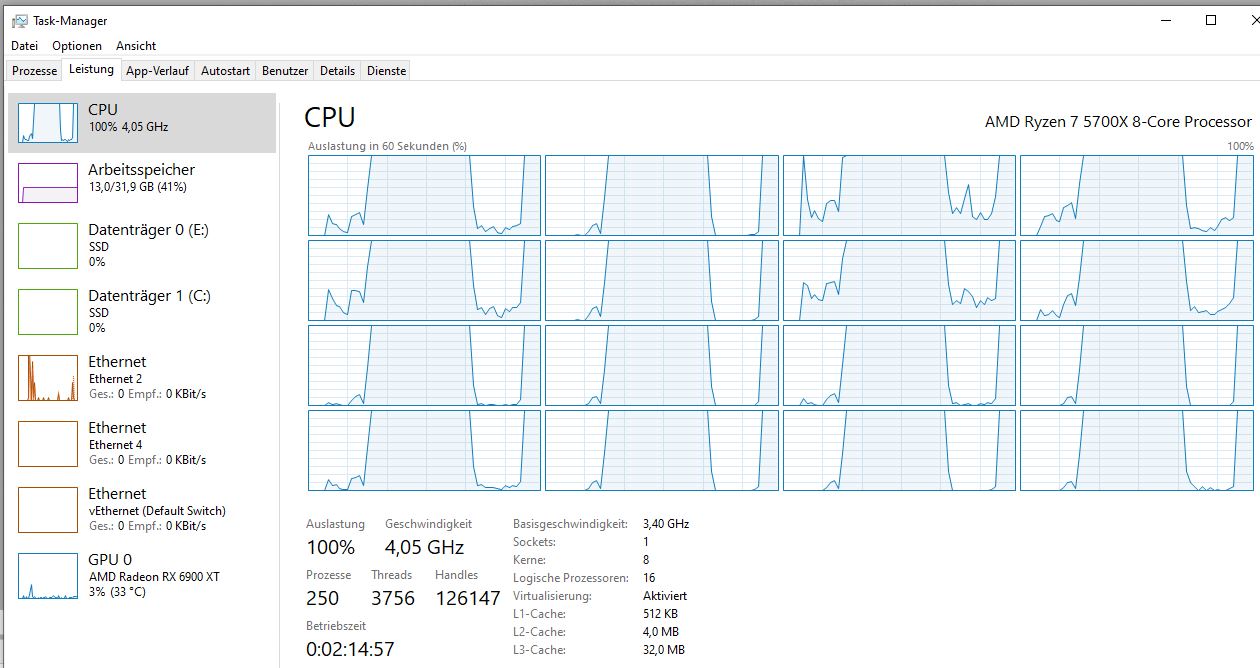

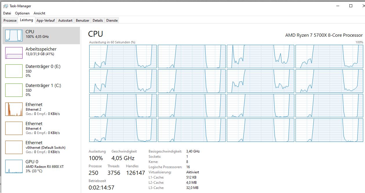

Dabei ist mein 5700X 100% ausgelastet, die GPU wird nicht verwendet.

Wie groß ist den das Kästchen?

Das Kästchen im Beispiel ist 50mm groß.
Zwar kommt die Dauer auf das Material an, aber es dauert mir verhältnismäßig einfach zu lange, um mal eben schnell einen Blick drauf werfen zu können...

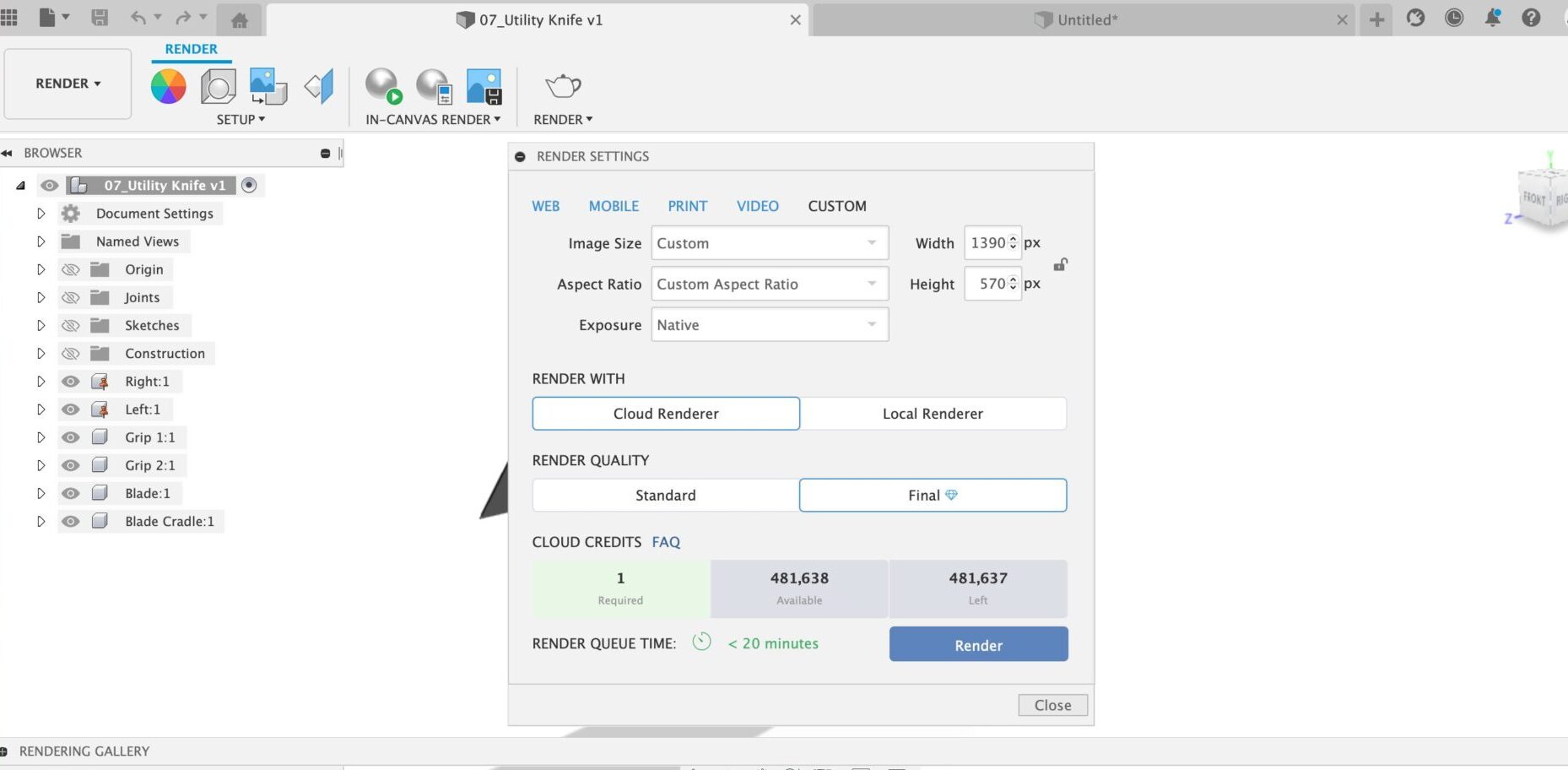

lokal oder in der cloud gerendert?

Wie sieht es mit der Auslastung der CPU? Wird etwa nur ein Kern voll belastet 100% und die anderen Kerne 7 gar nicht? Würde auch deine Werte erklären. Vielleicht braucht dein mainboard Treiber Updates oder bios Update. Oder direkt Windows neu installieren weil vielleicht irgendwas mit den Treiber nicht stimmt oder mainboardtools diesen Effekt verursachen? Hatte z.b. früher mal ein Tool zum Übertakten installiert, das mir bei einem Game satte 3fps bescherte, nach langem testen und deinstallieren des Tool hatte dann 150fps
Alle Kerne werden voll ausgelastet.

Fusion360 beschleunigt nur die 3D Anzeige per GPU. Rendering/ Raytracing läuft lokal immer über die CPU.
