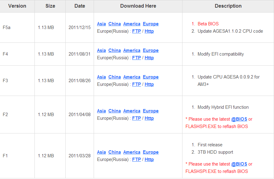

To enable AM3+ AMD FX-Series CPU support, please update your motherboard with the most current BIOS found in your motherboard’s download section.
Mit dem F5a Bios gab's nochmal ein CPU-Code update aber das Bios ist von 2011/12/15.

Der FX-4170 ist der letzte für f5a wurde aber auch schon im Feber 2012 Released. Die Revision des GA-78LMT-S2P sollte man auch noch prüfen.
