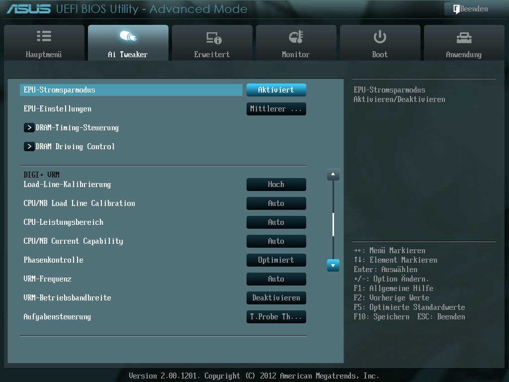

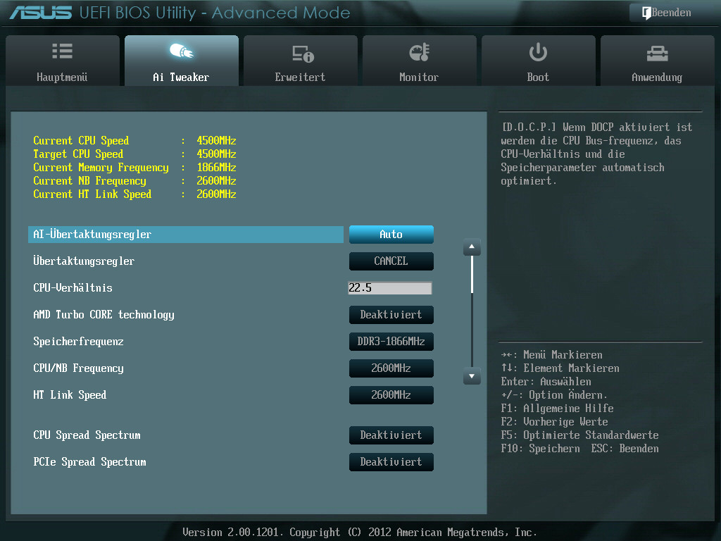

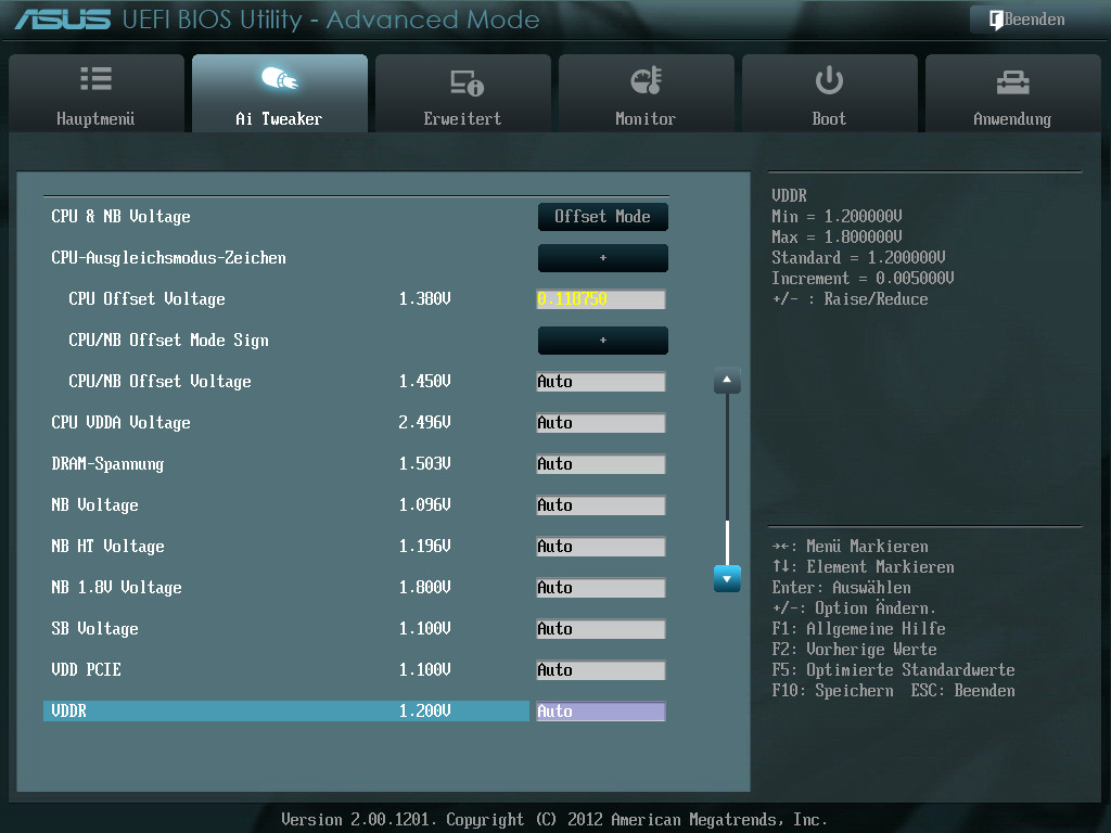

Hier mal Mein BIOS:

Also die einzige Spannung, die ich manuell erhöht habe und die nicht auf auto steht ist die CPU-Spannung. Meine VID beträgt für die höchste Turbostufe 1,4125 V. Die +0,12 V im Bios sehen nach viel aus, aber Du darfst nicht vergessen, dass die Spannung unter Last ziemlich einbricht. Ich habe wie gesagt unter Last mit den Einstellungen 1,368 V mit erhöhter Load-Line-Kalibrierung. Und ja, der Prozessor wird ziemlich warm, 65°C können da durchaus schon erreicht werden. BOINC oder Prime könnte ich damit unter Vollast nicht mehr laufen lassen, für den normalen Workload isses aber ok. Bei mir liegt das unter anderem daran, dass mein Gehäuse gedämmt ist. Ist halt ein unter Alltagsbedingungen funktionierender Kompromiss. ;)
VRM Spread Spectrum solltest Du auf jeden Fall deaktivieren. Die Option ist nur dafür bestimmt, dass das Board den EMV-Test besteht und kostet Leistung.
Current Capability brauchst Du nur, wenn Du den Rechner automatisch übertakten willst.
Deine Load Line Calibration ist für meinen Geschmack viel zu hoch. Es kann passieren, dass Dir die CPU-Spannung bei Lastwechseln dramatisch nach oben schießt.
Ist nicht unbedingt falsch, aber warum gibst Du die ganzen Spannungen manuell ein? :)
Meine Werte müssen natürlich nicht die optimalen sein, ich denke nur, dass ich da schon viel nachgedacht und ausprobiert habe. ;)

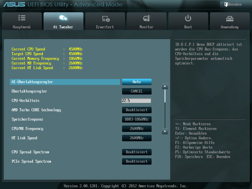

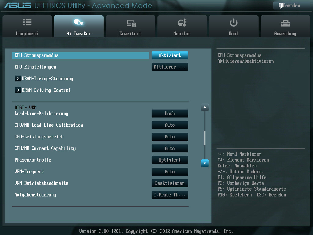

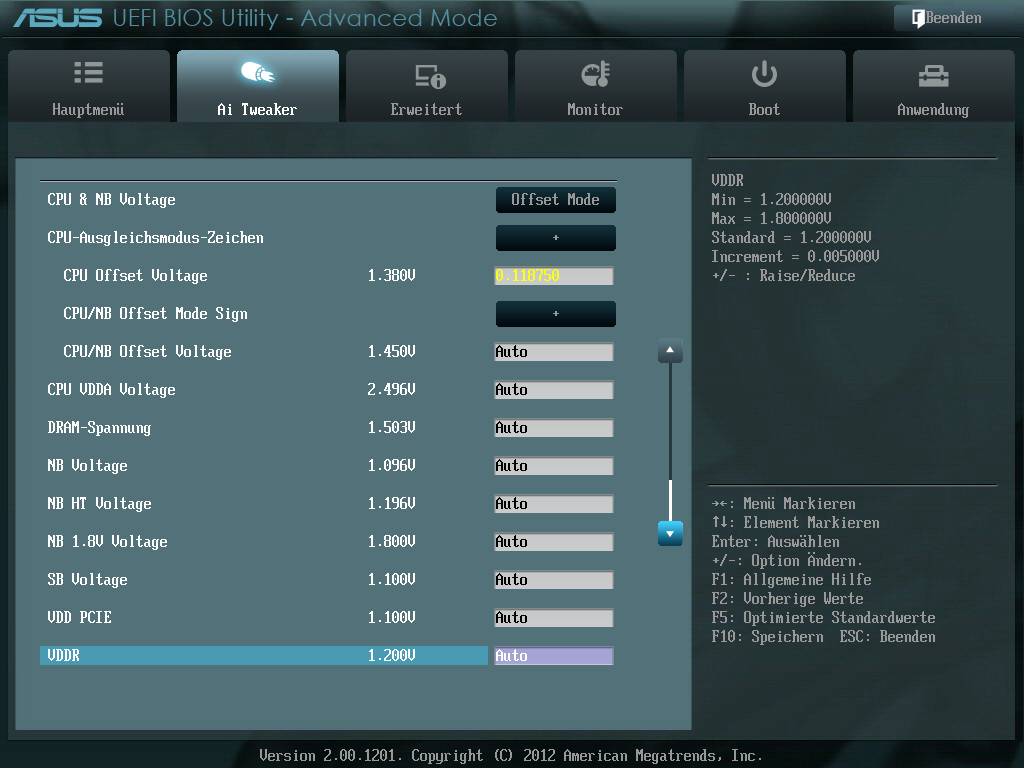

Hier mal neue Bilder, hab leider kein USB Stick liegen:
http://www.abload.de/img/img_20120819_1553461cjusl.jpg
http://www.abload.de/img/img_20120819_1553321d2ud5.jpg
http://www.abload.de/img/img_20120819_1553181vuu45.jpg
VRM hab ich deaktiviert, wie viel Performance bringt das jetzt? :D Und ohne mit der CPU/NB Voltage über 1.25V zu gehen schaff ich die 2.6GHz nicht, die 2.52 aber schon mit 1.225V wo ich sicher auch noch etwas runtergehen kann.
Aber was soll an der Spannung zu hoch sein? Das ist halt die Standardspannung, die von AMD vorgegeben ist.
Mich verunsichern nur die Lila Zahlen ^^ Hast du noch weitere Geheimtipps um etwas Performance zu gewinnen?
Bei mir ist die Zahl nicht lila. :-P Wenn das die Auto-Spannung ist ^^, schraube ich daran nix. Weitere Tipps habe ich nicht parat.
Bei der Auto Spannung hatte ich auch nichts ^^ Naja wird schon laufen, schließlich hab ich die gleiche spannung @Default anliegen. System rennt auf jeden Fall erstmal wie die Hölle :king:, jedoch hab ich beim Tippen grad schwarze Balken gesehen, werde die GPU die Woche einsenden :(
