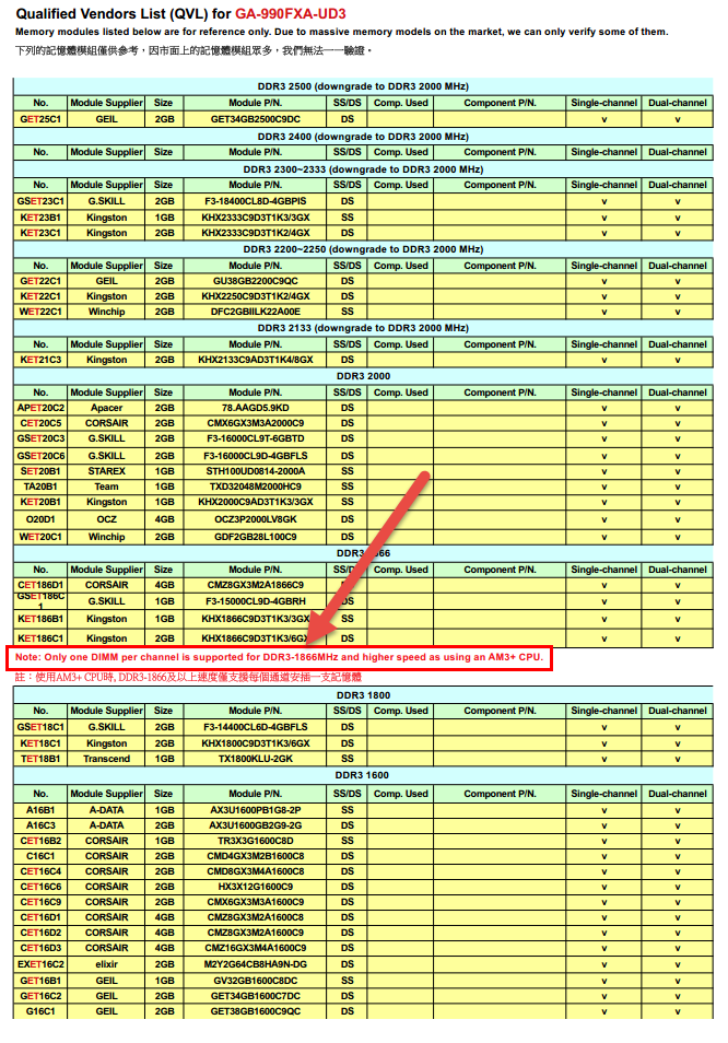

Solltest du vorhaben mehr als 16GB mit 1866MHz RAM-Takt einzusetzen, so bedenke dass Vollbestückung mit 1866MHz RAM-Takt nicht von AMD spezifiziert ist. Oft schalten dann CPU (Memory-Controller) und Motherboard auf 1600MHz runter.
Auszug aus der Memory-QVL
hallo adok, wie geschrieben: mein alter ram = 4x2GB , neuer 2x8GB (mit der vollbestückung konnte ich in der tat nicht auf 1866, kann aber auch sein, dass ich die timings nicht genug gelockert hatte).

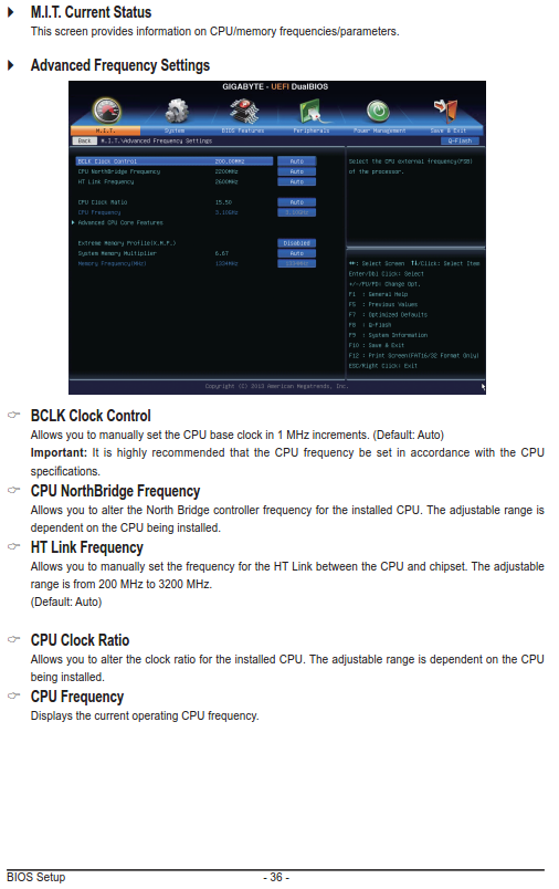

Du könntest vielleicht eher mal angehen zu versuchen deinen CPU NB auf 2,6 Ghz zu bringen das würde meiner meinung nach mehr bringen wie die Geschichte mit den Timings
ich habe in der voltage control einmal nb core und einmal nb, das eine steht auf 1,2 das andere auf 1,1V. man muss core etwas erhöhen in dem fall oder? und da mein board anscheinend einen festen nb-multi hat (11) muss ich dafür auf 236"fsb" erhöhen und dann versuchen passende multis für cpu/ram zu finden..
Hmm ich denke mit NB Core ist bei deinem Board wohl die CPU NB gemeint.
Bist du sicher das du nur nen festen Multi hast bei der CPU NB eigentlich sollte sich das unabhängig einstellen lassen
ich habe es versucht und es ging nicht. das board hat aber auch noch ein anderes problem, dh. es kann sein, dass nur ich einen festen multi mit dem board habe ^^ ändert aber nichts dran, dass es so ist. multi für nb ist 11. ht ist multi 13, kann aber verstellt werden. also im moment habe ich nb=2200 ht=2600 mhz
Die CPU NB sollte man aber auch beim 990FX-UD3 im UEFI ändern können.
Im UEFI im M.I.T. und dort unter Advanced Frequency Setting und den Eintrag CPU NorthBridge Frequency den Cursor auf Auto positionieren und dort via Zahlenblock verändern.
