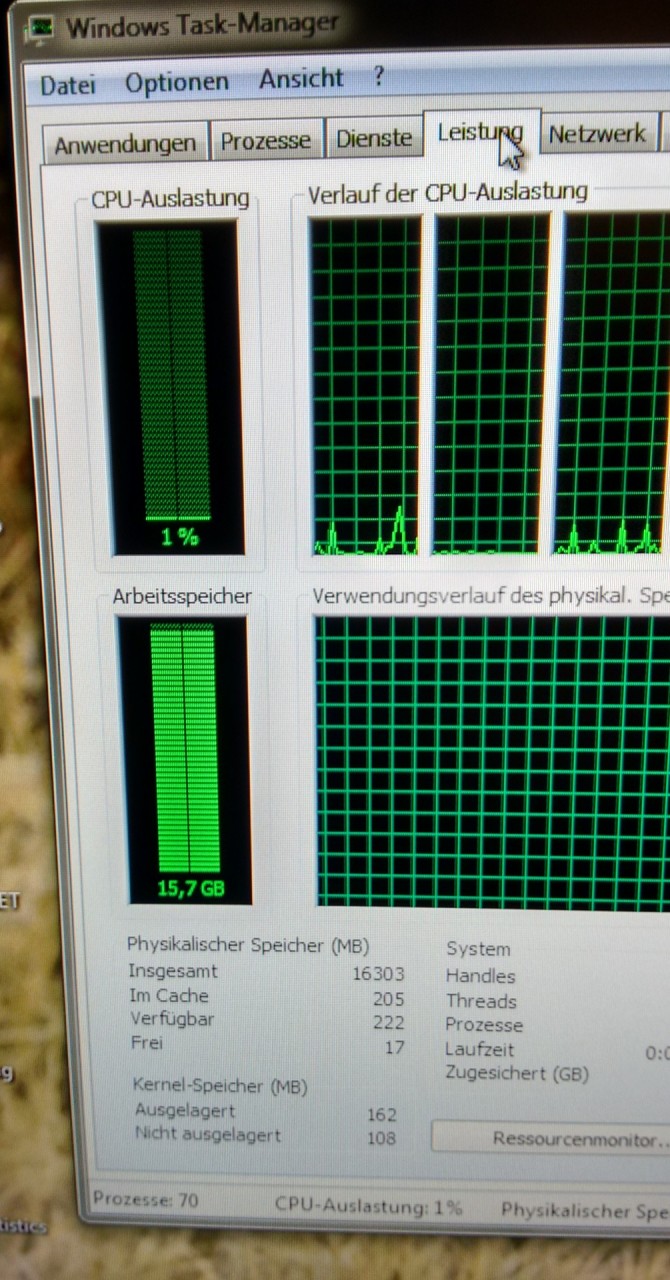

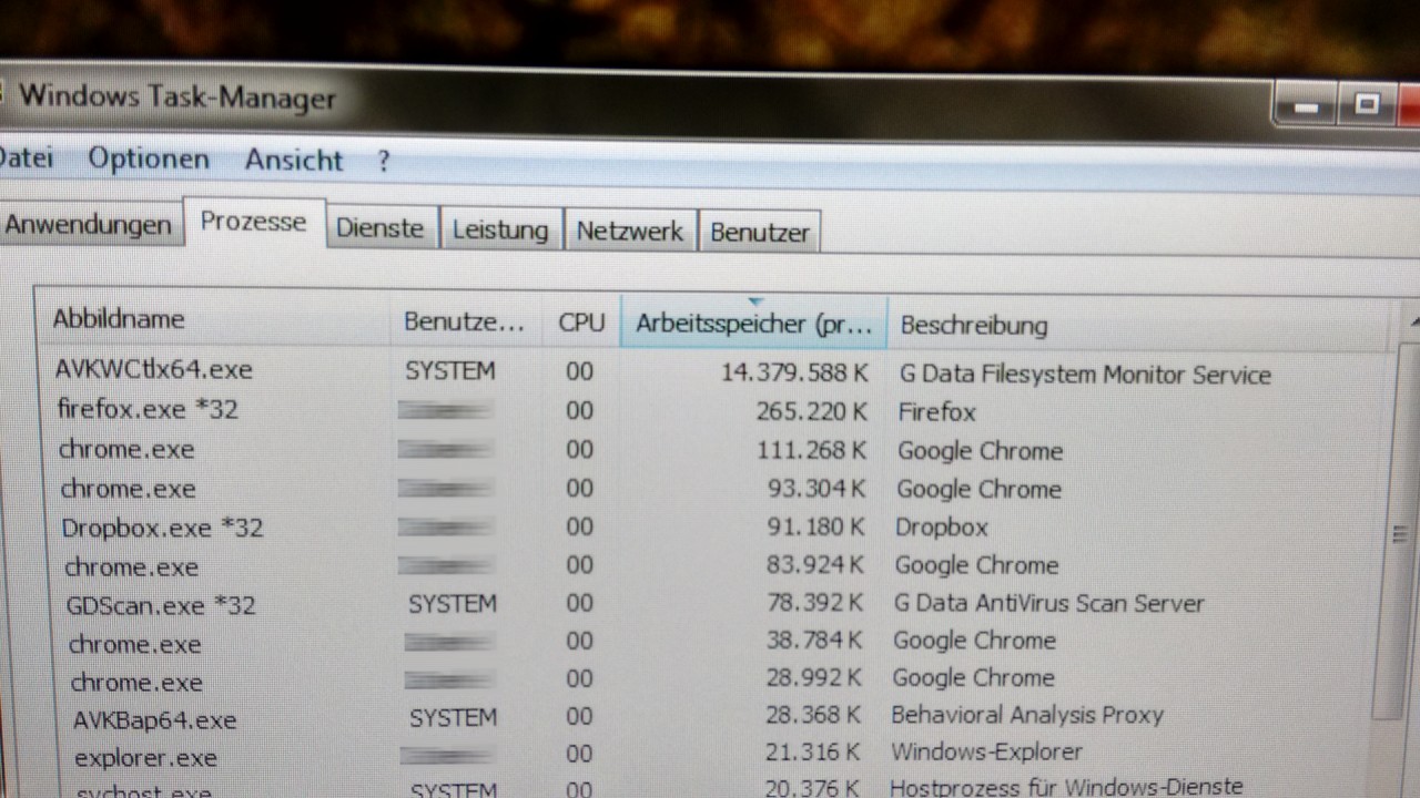

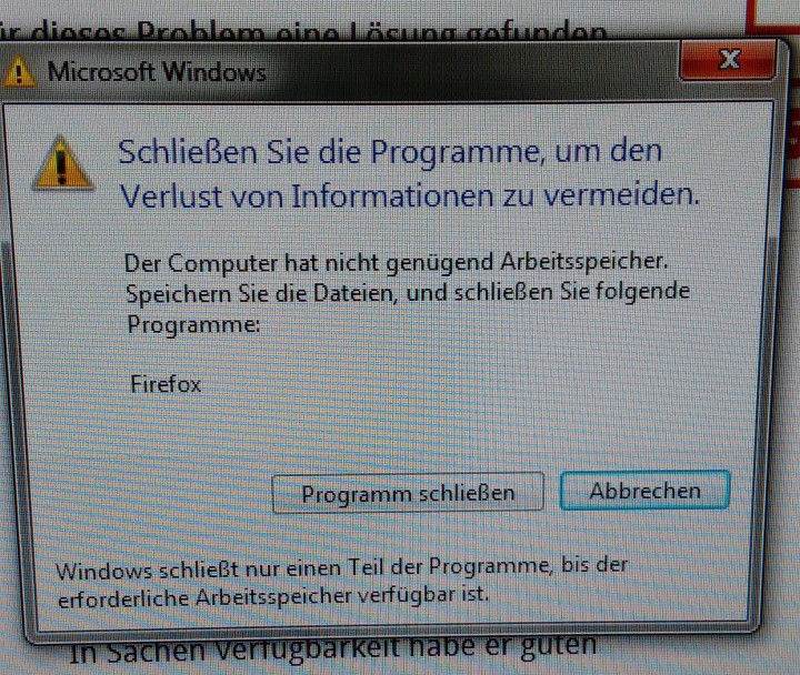

ich habe vor in den nächsten Tagen meinen PC neu aufzusetzen und scheinbar will dieser mir den Abschied noch etwas "versüßen". Seit gestern habe ich nämlich das Problem, das nach einer gewisser Zeit des surfens mein Windows meldet ich solle Firefox schließen, da nur noch wenig Arbeitsspeicher (von 16 GB im Officebetrieb...) zur Verfügung stehen. Werfe ich jedoch einen Blick in den Taskmanager, sehe ich das ein Prozess von G Data für das ganze verantwortlich ist und nicht der Fuchs.
Da ich für das neu aufsetzen gerade ein paar Backups durchführe und dabei natürlich nur ungern ungebetene Passagiere an Bord hätte, hoffe ich das mir hier jemand weiterhelfen kann, der eventuell das Problem schon mal hatte.
OS ist Windows 7 64 bit mit allen Updates, bei G Data IS ist aktuell nur die Virenschutzkomponente installiert. Gestern meinte zudem das Wartungscenter von Windows G Data wäre deaktiviert, das Programm selber meinte, es wäre alles in Ordnung. Über Nacht lief dann mal ein Virenscan (über die Rescue Disc, also nicht im Windowsbetrieb), jedoch ohne Fund oder Verdacht. Der Firefox-Cache ist auf 200 MB limitiert.

GDATA neuinstallieren, aber am Besten sowieso auf einen anderen wechseln. GDATA ist die größte Bremse die ich je auf PCs gesehen habe.

Nen Virenscanner der 16GB RAM belegt. :freak: Weg damit.
