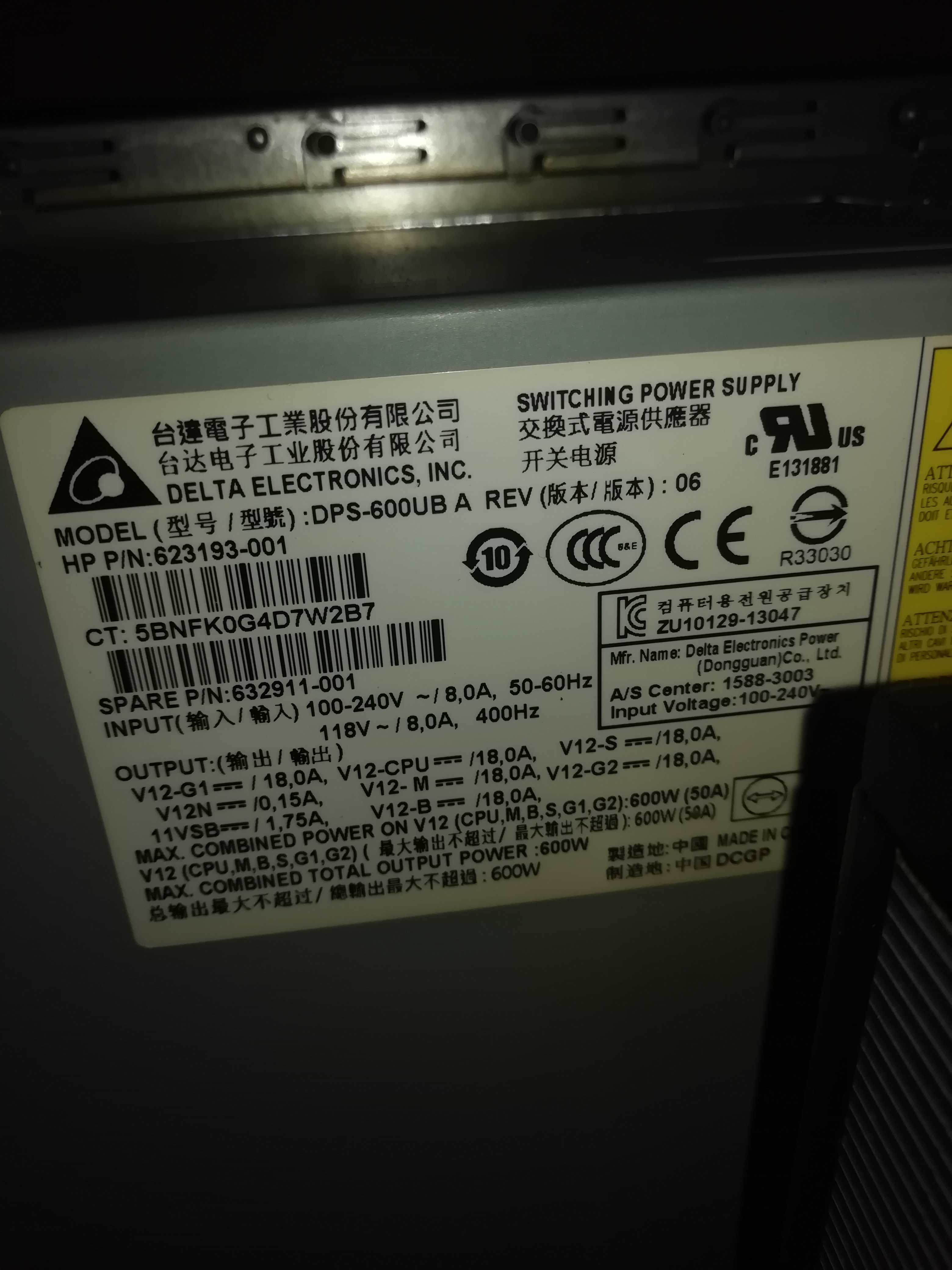

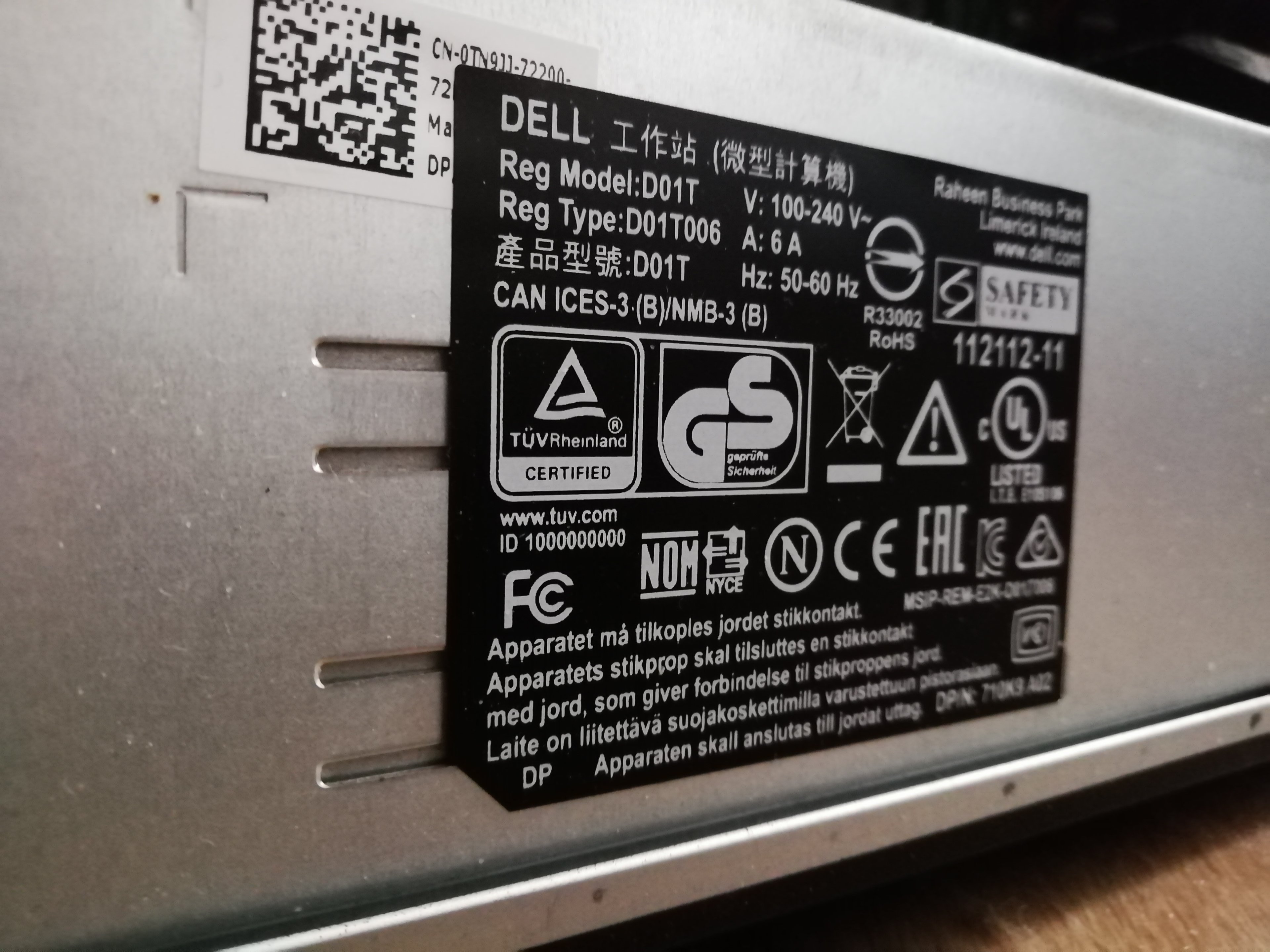

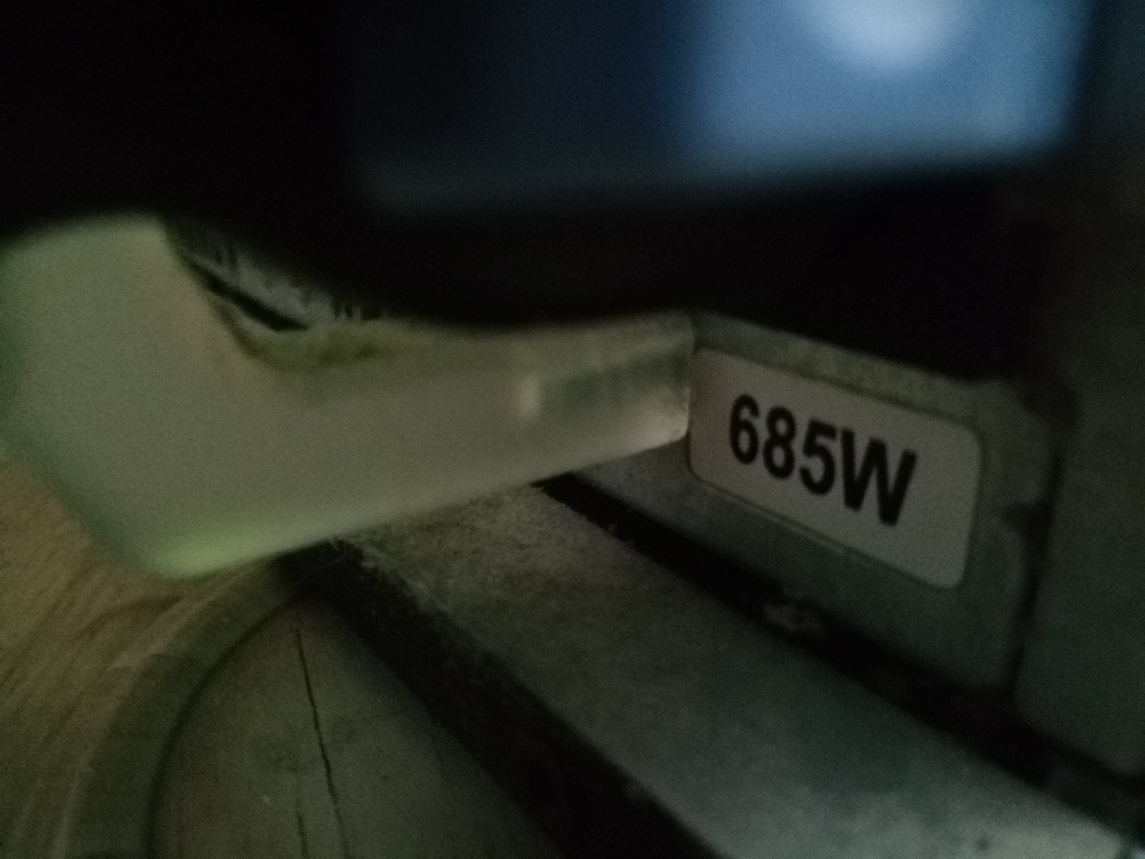

Graphikkarte ist jetzt hier angeschlossen. (Die ersten beiden Bilder).
Ich hätte noch ein Netzteil mit nur 600 Watt in einem HP System. Da war die Karte auch kurz angeschlossen. (3. Bild)
CPU des Dell Systems ist xeon e5 1630 v3
cpu im HP z 420 System ist xeon e5 1650 v2

Sowohl das Dell System ( Precision T5810 ?) als auch das HP Z420 System folgen nicht dem ATX-Standard . Damit wird auch das Tauschen des Netzteils problematisch.
mkossmann schrieb:
Precision T5810 ?
genau, ist der 5810 Tower.
Meinst den tausch der Netzteile der beiden Systeme untereinander, oder das einbauen eines neuen Netzteils wäre problematisch?
