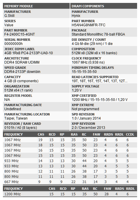

Im Anhang die Thaiphoon Burner Daten - freue mich über jede Antwort!

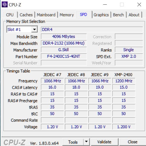

Und hier noch was von CPU-Z - SPD DDR4.JPG:

Ohne XMP im UEFI/ BIOS wird das nichts mit 2400MHz RAM-Takt werden. SPD 2133MHz, 2400MHz nur via XMP, siehe auch Thaiphoon Burner und dort die beiden Tabellen mit Frequency. Obere Tabelle SPD, untere XMP.
[EDIT]
Das Board kann auch 2400MHz DDR4 und dann wahrscheinlich auch nur via SPD. Jedoch nur mit CL17, siehe Datenblatt unter http://docs.ts.fujitsu.com/dl.aspx?id=98fbdf82-009c-4341-9ea9-7bec4c75314e Da die 2400MHz mit CL17 nicht im SPD sind kann es das Board auch nicht.

Im SPD des RAM sind keine 2400MHz RAM-Takt hinterlegt. Nur 2133MHz mit den verschiedenen CL. Siehe dazu auch dein Thaiphoon Burner und CPU-Z Screenshot. Die 2400MHz sind beim RAM nur via XMP möglich, siehe auch hier wieder Thaiphoon Burner und CPU-Z. Und da das Board bzw. der Chipsatz (B150) kein XMP unterstützt ist halt auch mit den im SPD hinterlegten Daten bereits das Ende der Fahnenstange erreicht.
