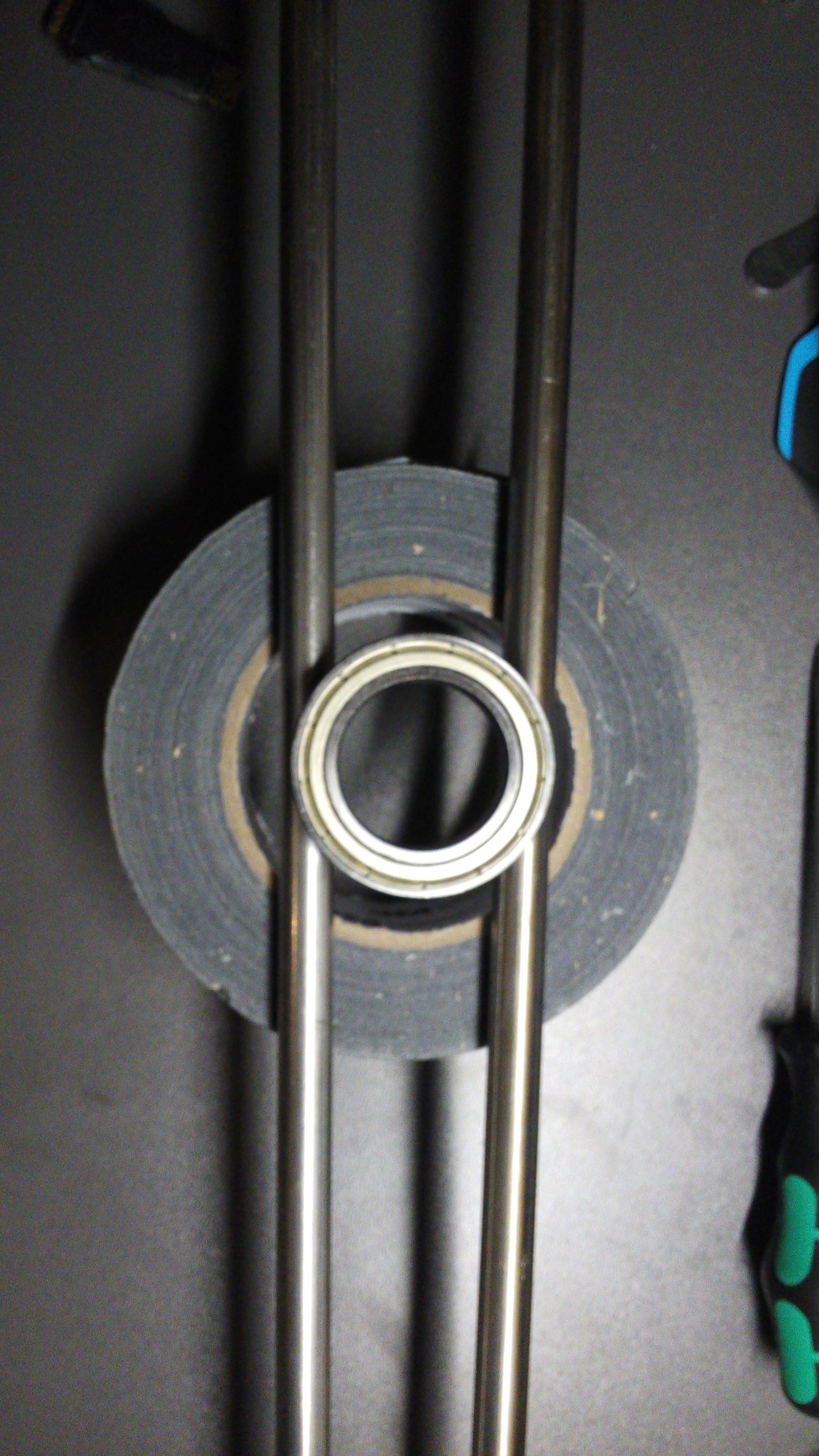

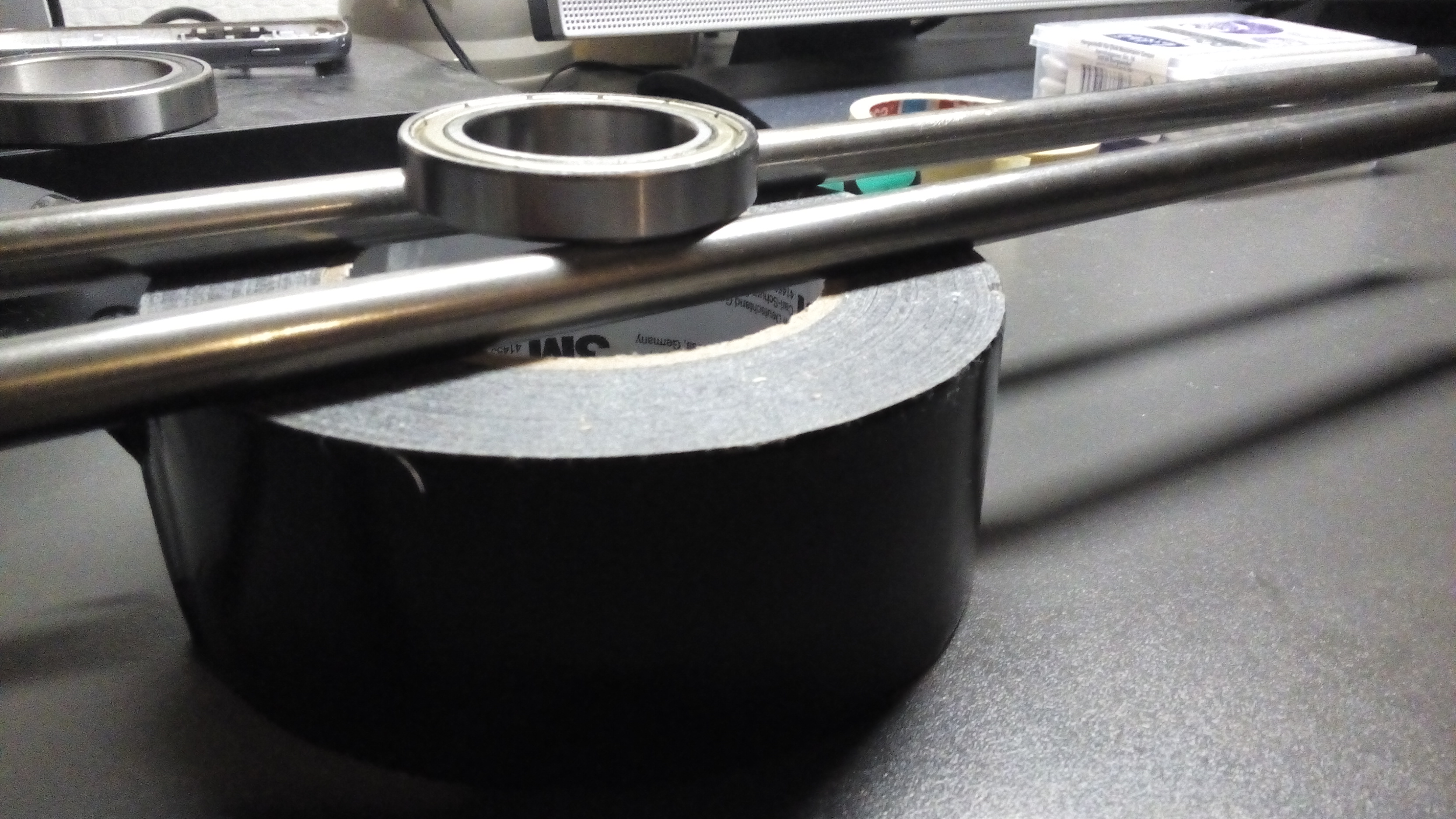

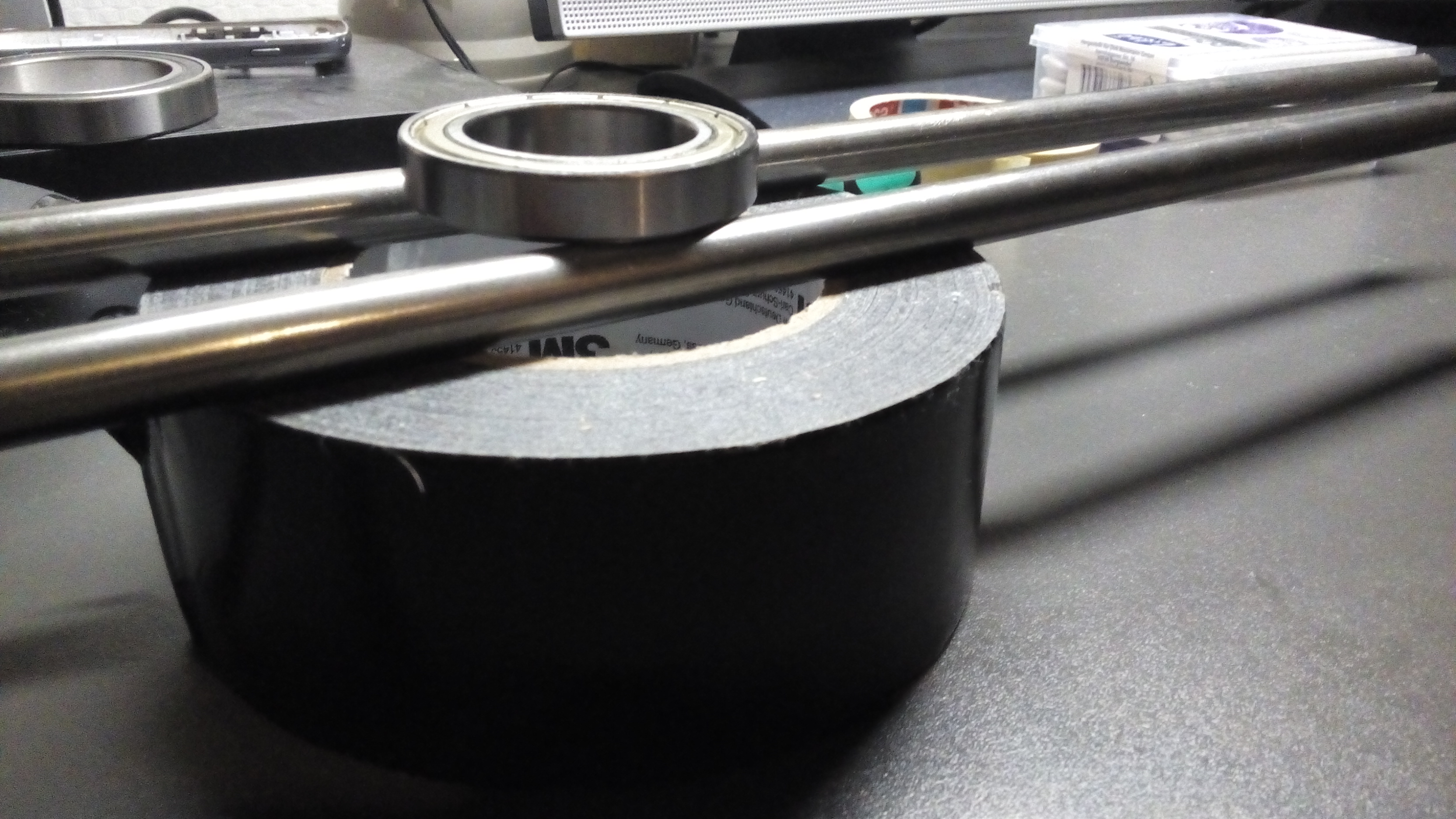

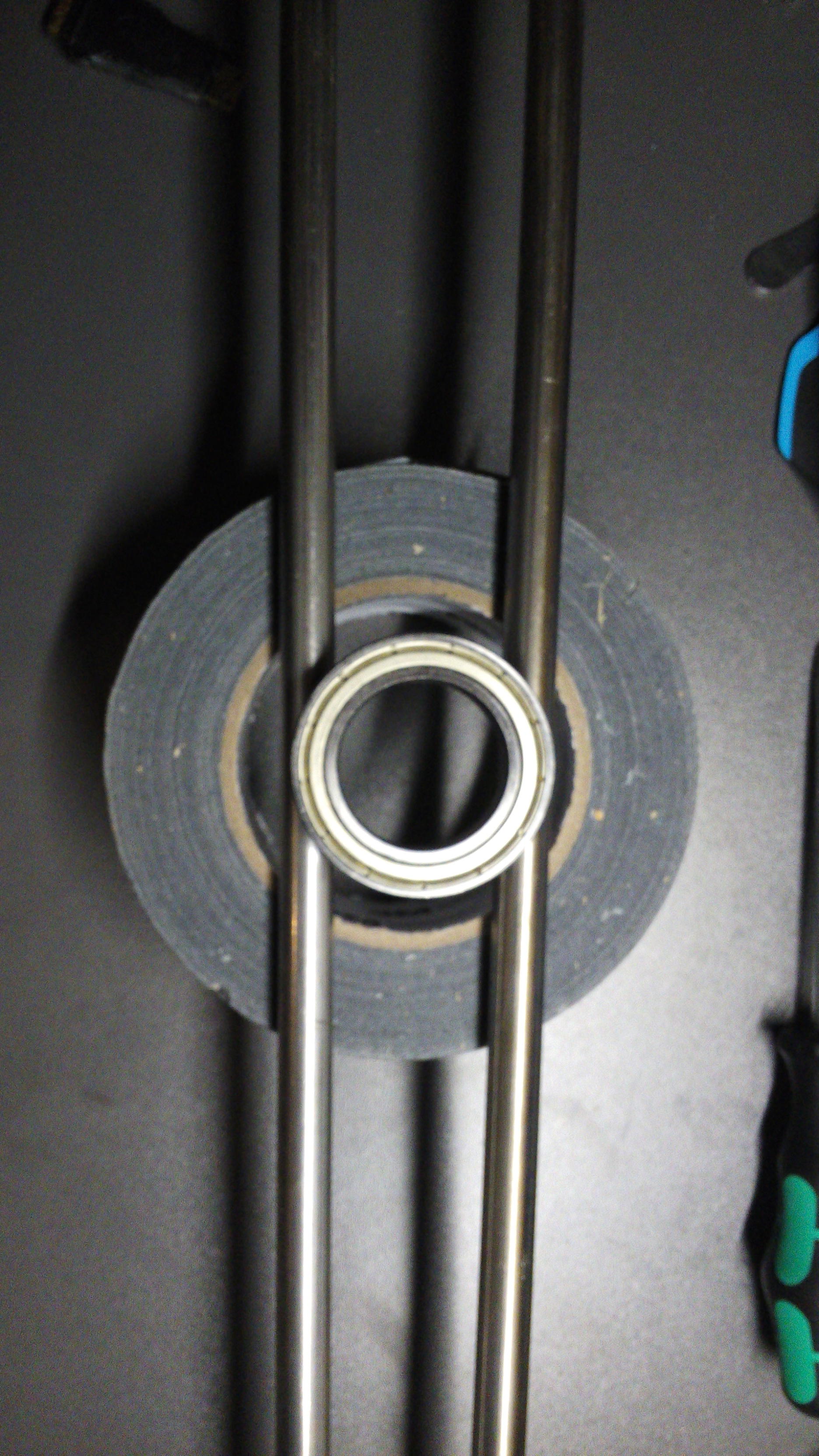

Tipps zur Montage / Demontage:
Anleitung von Simtec RS als PDF Link!
Demontage: Schlitzschraubendreher mit breiter Klinge und immer über kreuz leicht aushebeln
Montage: 2 Metallstangen, Rolle Klebeband. Metallstangen auf Klebebandrolle legen und Kugellager darauf legen.
Lenkteil vorsichtig und gleichmässig in Kugellager drücken.
