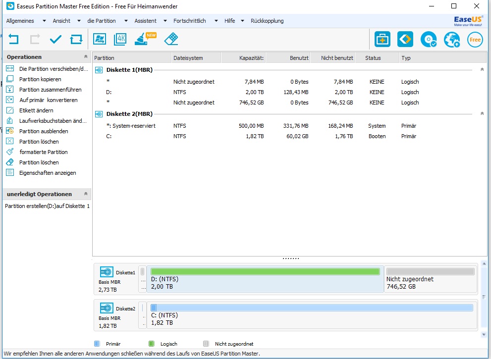

Hallo, ich hab mir eine 3TB Platte gekauft und sie eingebaut und Windows 10 64bit Edu drauf gepackt... aber es wird nur 2TB angezeigt und ist nutzbar...
Hab ein Bisschen gegooglet und gelesen, dass man wohl UEFI oder wie das heißt statt BIOS braucht aber ich hab keine Ahnung ob und wie ich das jetzt am Mainboard einstelle oder umstelle... im besten fall würde ich das gern umstellen ohne die Daten zu verlieren... kann mir da jemand weiter helfen?
Es ist ein GA-H55M-S2H Mainboard.

Ich kann da aber keine Partition anlegen... das hatte ich schon versucht... ich kann mit dem fehlenden knappen TB nix machen in Windows oder partition master :/
geht auch nicht bei MBR Datenträgern, weil die max. Grösse auf 2 TiB pro Datenträger beschränkt ist.

Hab jetzt eine 2TB platte noch dazu gekauft und dort windows 10 drauf geschmissen... wieso kann ich jetzt die 3 TB nicht als Zweitplatte mit 3TB nutzen, sondern wieder nur 2TB???
du musst zuerst die 3TB HDD ins GPT Format konvertieren.
Aber wie genau mach ich das? ich hab da keine Optionen für in dem Programm
Ok, ich habs geschafft... hab Ultimate BootCD runtergeladen da dann GParted gestartet und mit dem Radiergummi tool da dann die MBR strukturen gelöscht und dann konnte ich das dann in GParted zu gpt konvertieren und die Platte zuordnen, dann in Windows war mit Partition magic dem ganzen 'nen Laufwerksbuchstaben zuordnen (keine ahnung wieso da keiner war) und jetzt hab ich die 3TB platte als zweite angezeigt..... ENDLICH :D
