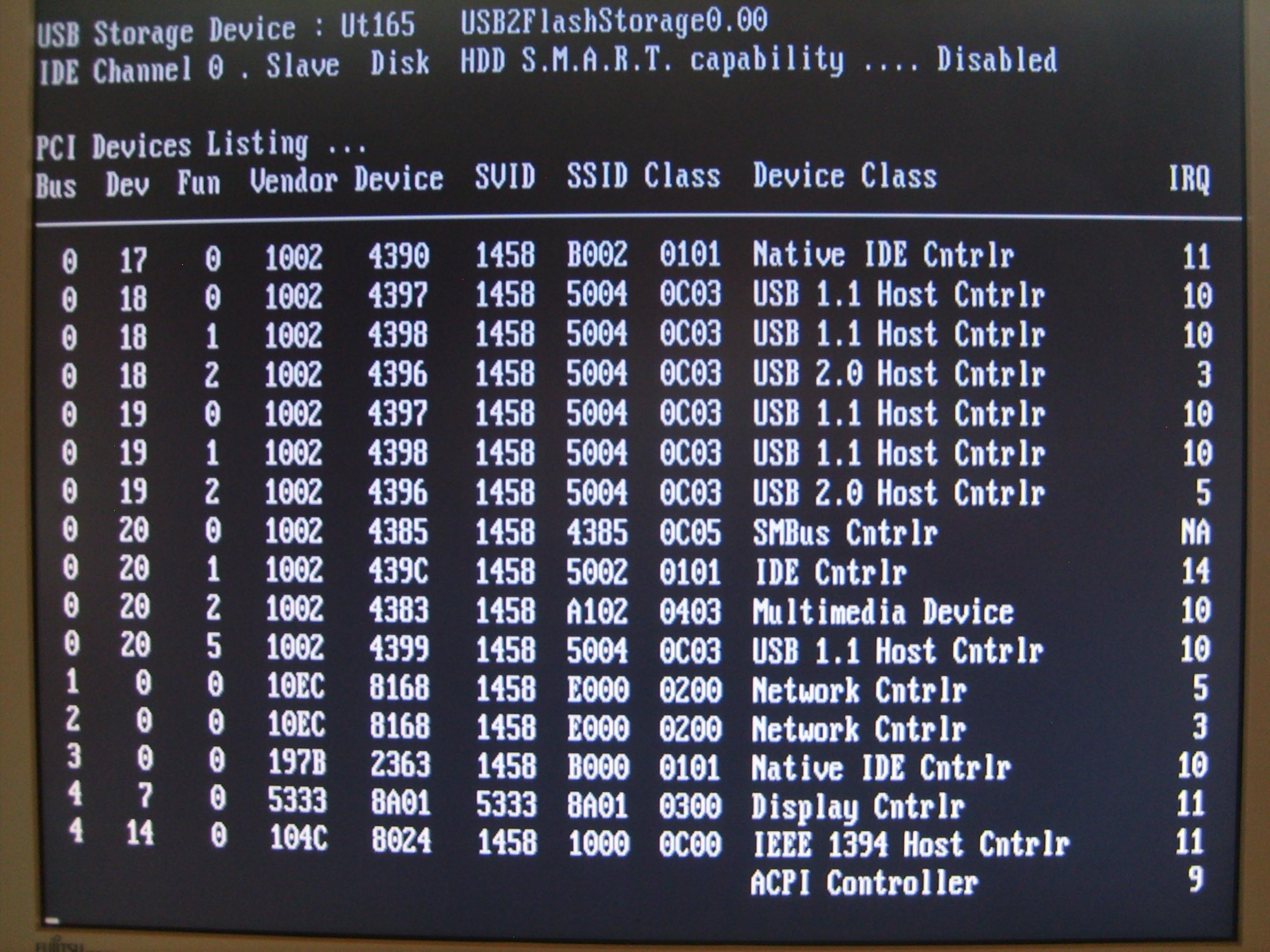

wollte gestern abend mein System mit dem oben genannten Mainboard starten. Allerdings hängt sich das System immer bei den PCI devices auf. Hab davon mal ein Bild gemacht. Die Komponenten die installiert sind:

ein USB Stick/Gerät an dem PC angeschlossen?
Ja, hab mir DOS darauf gespielt um zu sehen ob das System wenigstens bis dahin bootet
achso, mit dem USB Stick bleibt auch dort stehen ? komisch nur, auf dem Bild tauchen mehrere Geräte mehrmals auf, wars früher auch schon so gewesen? und hast du vorher vllt was eingebaut? ansonst würde ich mal einen Bios-Reset durchführen

IDE SLAVE SMART Disabled! Prüf mal bitte wie die HDD angeklemmt ist und ob das auf IDE oder SATA steht.

@Bemme90 Selbst mit optimized defaults bleibt er bei den Devices stehen. Ist das normal das bei ACPI Controller nichts steht?

Laut deinem Bild scheint wahrscheinlich das Bios ein Problem zu haben, weil einige Geräte doppelt mit gleichen IRQ-Belegungen auftauchen, da ein Bios-Reset nicht geholfen hat, versuch mal ein Bios Update, wenn es keine neuere Bios-Version gibt, einfach die gleiche Version noch mal drauf machen und testen

@Touchthesky Wenn ich den Großteil aller Devices deaktiviere, also keine IRQ Doppelbelegung da ist, kommt das Problem trotzdem

eh sag mal, ist in deinem PC z.B. wirklich 2 Netzwerkkarten verbaut? ich würde mal sagen, alle PCI /PCIe Steckkarten mal abziehen und testen, denn manchen Steckkarten haben auch ein Bootrom,d.h. beim Booten wird das auch auf dem Bildschirm angezeigt, wenn eine Steckkarte davon nicht mehr richtig sitzt oder nicht mehr in Ordnung ist, kann auch hängen bleiben ^^

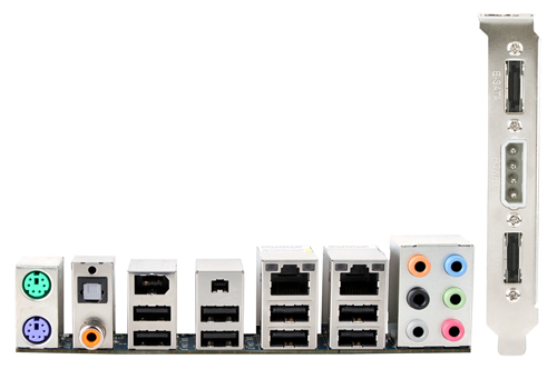

@Touchthesky
Er hat keine 2 Steckkarten drin sondern das Board hat 2 eingebaute Netzwerkanschlüsse für "Teamingfunktionen"
2 Gigabit LAN fürs Teaming kann ganz einfach so erklärt werden, als ob man zwei PCs mit einem Netzwerkkabel verbindet. Ohne Teaming ist die Verbindungsgeschwindigkeit auf den einen LAN-Port beschränkt. Mit aktiviertem Teaming wird die Netzwerkbandbreite effektiv verdoppelt auf die zwei vorhandenen LAN Ports. Z. B. auf bis zu 2Gbps.
ok, hab natürlich nicht nachgeschaut, welche Hardwarekomponenten sein MB hat ^^ wie gesagt, falls er andere PCI/PCIe Karten verbaut hat, trotzdem mal alle abziehen, wenn er nichts hat, im Bios mal alle Geräte abschalten und nochmal testen^^
