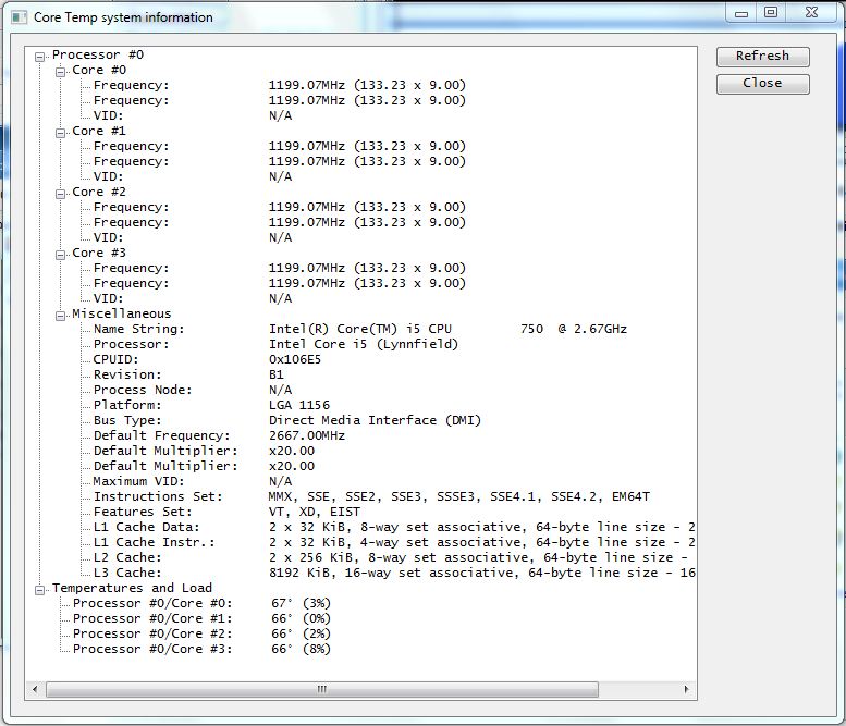

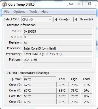

Also, hab mal CoreTemp gestartet. meldet ganz andere Werte, als das BIOS:
Temparaturen so um die 60°C bzw. mittlerweile um die 70° C und eine CPU-Frequenz von gerade mal 1199MHz (133x 9) obwohl ich im BIOS 133x20 eingestellt habe.
Was stimmt den nun??

der rechner schaltet sich runter...mach nen bench an und schau nochmal nach der taktrate...temps sinder aber trotzdem hoch, was haste da fürn kühler drauf, wenn ich mir die graka angucke ist es kein gamerrechner?
dass der Multiplikator nur bei 9x ist, liegt daran, dass die cpu im idle runtergetaktet. Der takt sollte hochgehen , sobald du die CPU unter druck setzt. Lass also doch mal kurz Prime95 laufen und schau, ob sie das auch tut.
Aber achte auf deine Temperaturen, denn wenn sie schon im idle bei 70°C sind, dann würd ich doch zunächst mal schauen ob der kühler richtig sitzt.
