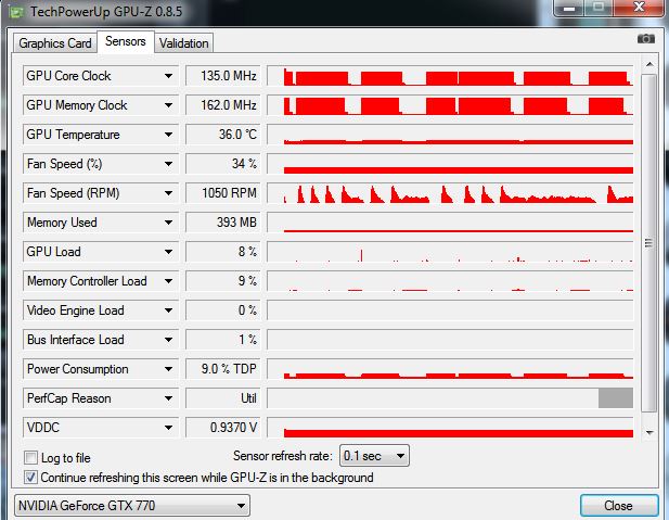

Nur als Notiz, was mir aufgefallen ist: man sieht (und hört) deutlich, dass die Lüfter immer wieder schneller drehen. Aber laut GPU-Z bleibt das PWM-Signal an die Lüfter ziemlich konstant bei 34%.
Ich hätte erwartet, dass auch das Steuerungsignal dann die gleichen Spitzen aufweist.
Ist das GPU-Z Bild vom Idle?
Spricht das nicht schon fast für einen Hardwaredefekt der Lüfter? Hatte ich aber auch noch nicht, sowas (nur Lüfter, bei denen das Lager aufgibt und die sich dann quälend anhören).
Zu dem Zeitpunkt hatte ich über Afterburner die RPM auf 34 eingestellt. Dennoch, habe das grade wieder rausgemacht, sodass die Software es selbst regulieren kann, aber das Signal bleibt dennoch gleich, wenn auch etwas höher, bei 42 oder 40 im Idle.
Ist schade, aber interessant ist, dass einer der Lüfter immer komplett ausgeht. Dann fängt der andere an hochzudrehen und erst wenn der dann kurze zeit auf 100% läuft kommt der andere dazu. Dann gehts wieder zurück, wobei der eine dann wieder ganz aufhört, dann drehen sie wieder hoch und so weiter und so weiter...
Das geht einem nach ner Zeit so dermaßen auf den Zeiger, das ist unglaublich :freak:
Weiterer interessanter Fakt, vielleicht bringts ja was: Im Afterburner zeigts mir die RPM nur dann an, wenn der Lüfter, der immer komplett stoppt, anläuft. Solange der andere hochdreht steht RPM 0, aber wenn ein paar Sek der Andere Lüfter dazukommt geht der Wert dann nach oben.
