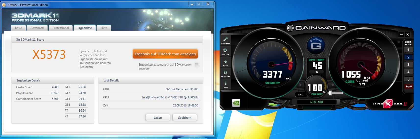

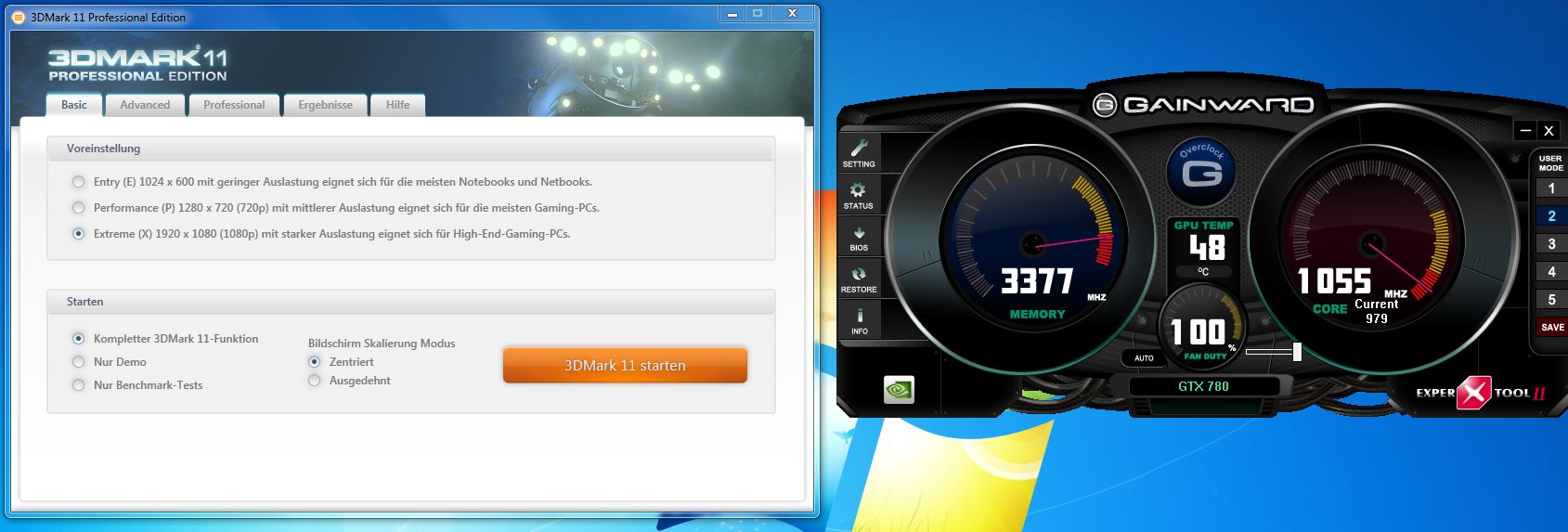

3d  780  olli  02.08.13.JPG3d  780  olli  2    02.08.13.JPGIch habe das Baby, und ich muss sagen das die Karte der absolute Knaller ist. Die Karte ist sehr übertacktungsfreudig und lässt locker die TITAN, beim Futuremark 3DMark11 "extreme" preset hinter sich. Die TITAN bringt es auf 4997 Punkte. Meine Phantom GLH auf satte 5861 Punkte. Das bei einer GPU Temp. von 61 C°.
