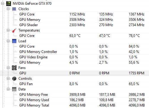

Allerdings ist es bei meiner nicht der Fall. Wenn ich beispielsweise das neue Unreal Tournament oder Battlegrounds spiele, wird die Karte schnell ca. 80°C heiß und die Lüfter sind deutlich zu hören. Sie drehen bis auf 1900 RPM hoch.
Anbei noch ein Screenshot aus OpenHardwareMonitor mit den maximal Werten nach einer halben Stunde Unreal Tournament.

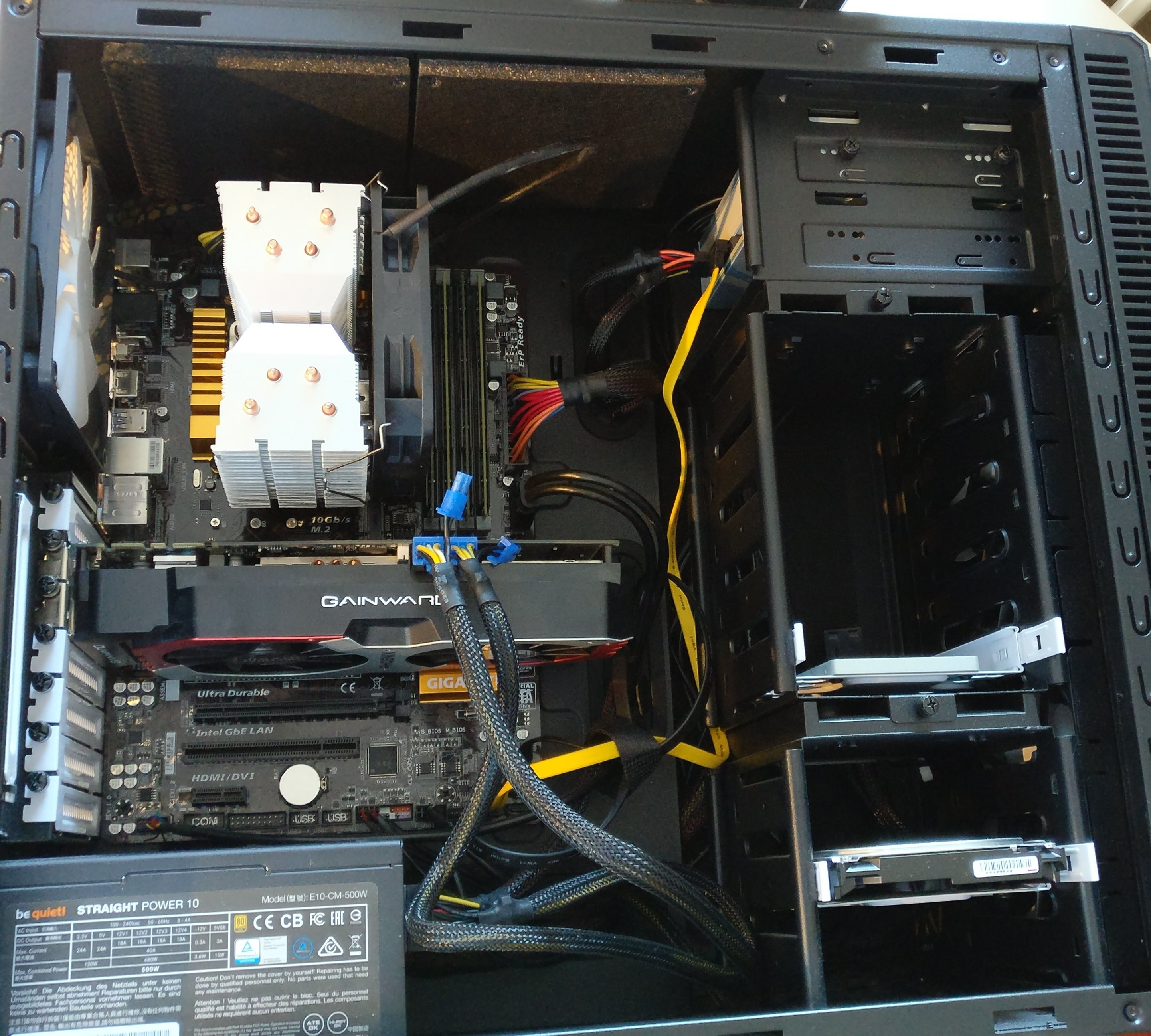

Die Karte ist nicht übertaktet. Anbei auch noch ein Bild aus dem inneren meines Gehäuses. Vorne befinden sich zwei Lüfter, hinten einer.

Da gebe ich dir natürlich recht, es bezog sich eher auf das Zero RPM Fan Design, die Lüfter legen ja erst ab 60° los. Im Gehäuse sind ja nur die beiden 140er Lüfter verbaut richtig (1x oben vorne und 1x hinten)? Man könnte einen unteren vorderen Lüfter unterstützend hinzufügen, der liefert im besten Fall die Frischluft für die Graka (3-5°) halte ich für durchaus realistisch.
Vorne sind zwei 140er und hinten ein 140. Am Boden könnte ich noch einen einbauen!
Das kann man denke ich mal ohne jegliche Zweifel beantworten, schau dir mal das Benchsystem von denen an. Das verwendete Gehäuse : Corsair Graphite 600T in Verbindung mit einem Noctua NH-D15, mehr Airflow / bessere Temperaturen wird man wohl nur auf einem Benchtable haben. Die Lautstärke ist eben so eine Sache, solange nichts schleift oder klackert wird wohl unter normale Custom Design Lautstärke fallen.
Ich glaube echt nicht, dass es am Airflow in meinem Gehäuse liegt. Dort ist viel Platz, drei große Lüfter und selbst bei offener Seitenwand dreht die Karte stark auf.
