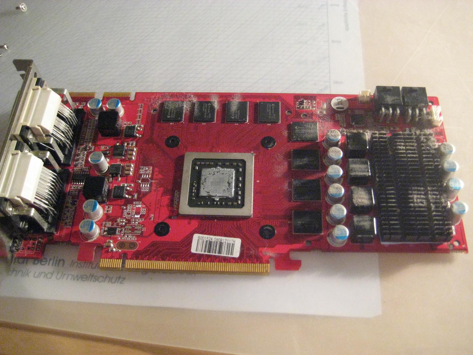

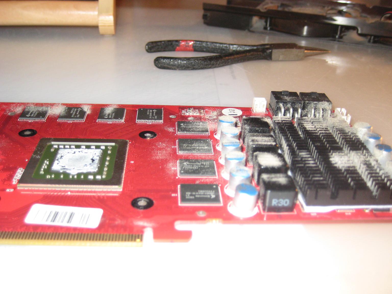

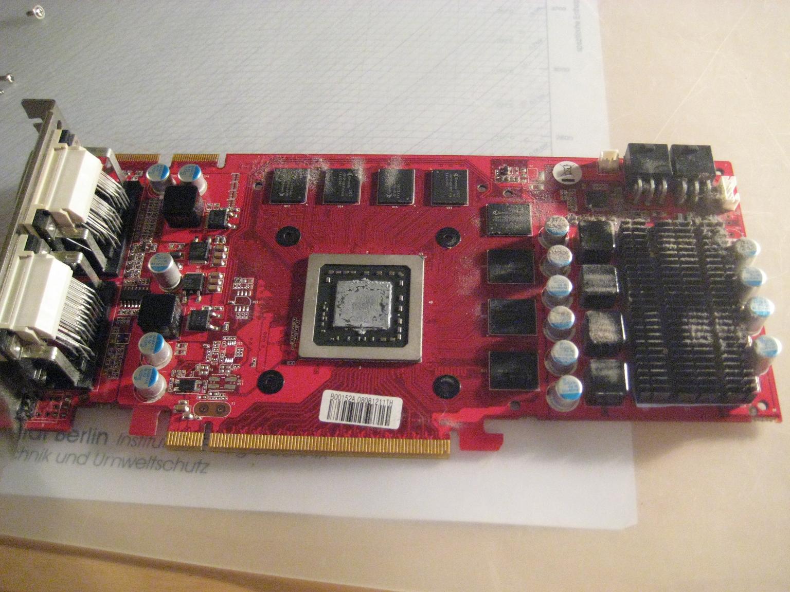

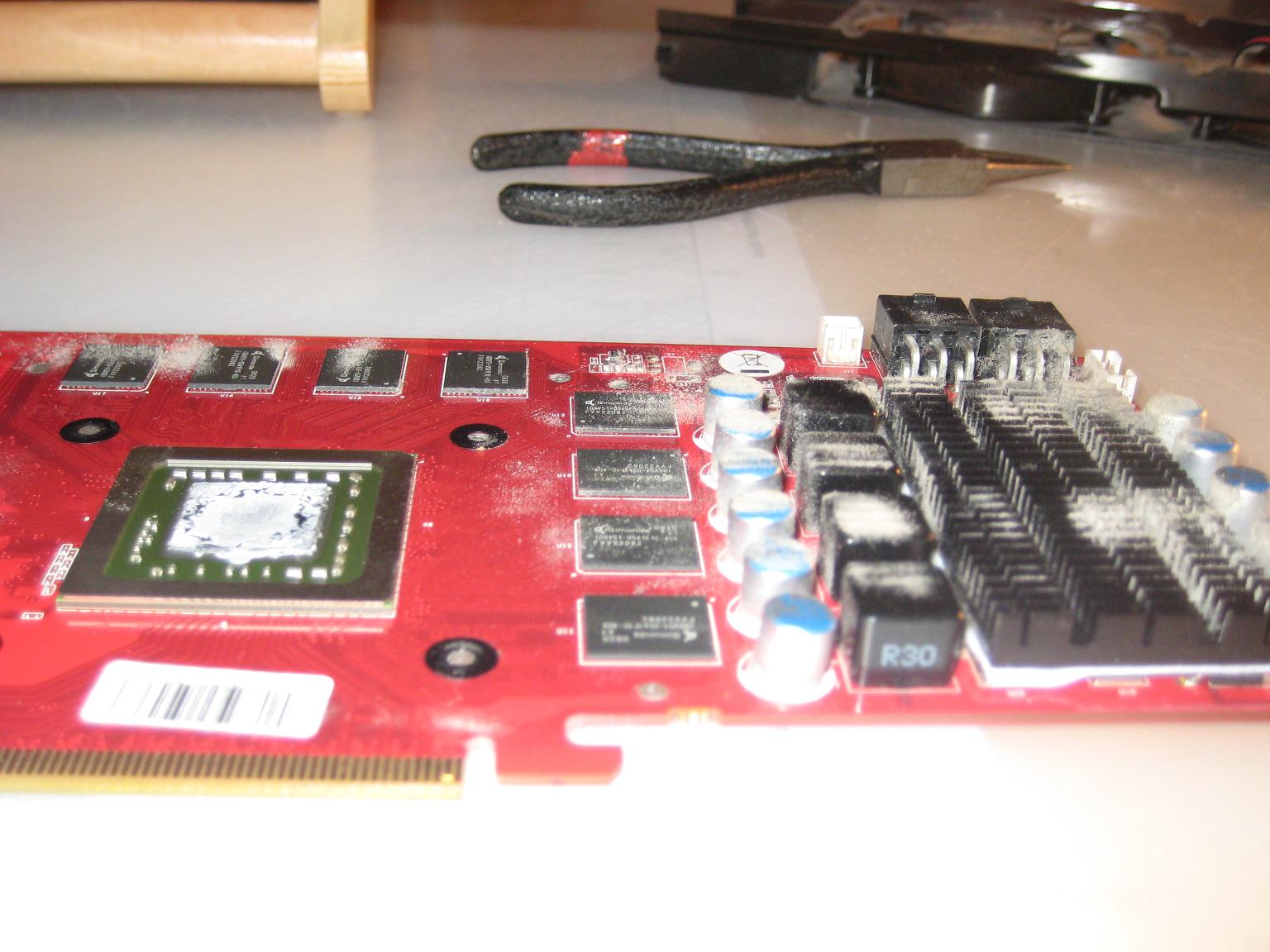

Hallo Liebe Leute!
Ich habe mir den Accelero Twin Turbo Pro gekauft und wollte ihn nun gerne auf meine Gainward Radeon 4870 setzen.
Den alten Kühlkörper und die Lüfter hab ich abgebaut. Nun ist da noch etwas drauf, irgendwelche andere Kühlkörper vermute ich. Aufjedenfall sieht das nicht so aus, wie auf der Einbauanleitung von dem Accelero. Zwei Bilder sind im Anhang! Rechts sieht man das. Da sind einmal Kondensatoren, dann komische schwarze Wüfel und dahinter ist etwas, das sieht wie ein Kühlkörpr aus. Überall da soll ich eigentlich noch Kühlkörper vom Accelero drauf setzen! Das passt ja wohl schlecht, dann passt der ganze Kühlkörper von dem neuen Kühler granicht mehr drauf.
Was kann ich da machen?

Den schwarzen Kühlkörper rechts drauflassen, der ist für die kritischen Spannungswandler der 4870 und wesentlich ebsser als die Klebesteine! Einfach mit den Accelero-Würfelchen nur den Vram bekleben.

Soll ich einfach alles so drauf lassen rechts? Auch die schwarzen Wüfel ^^? Also quasi nur Kühlkörper auf 8 freien Plätze setzen rund um die Mitte?
Ganz genau :-)
Bitte vorher gut saubermachen, die Vrams optimalerweise mti einem Radiergummi abrubbeln, und die Klötzchen jeweils 15-20 Sekunden fest (ein Finger hinter die Karte, einen auf den Klebekühler und feste drücken) drücken.
Die Karte danach am besten ein paar Minuten "auf dem Kopf" liegen lassen um zu testen, ob alles hält, bevor du den eigentlichen Accelero aufsetzt.
Für die VRAMs _oben_ den breiten Kühler mit der Aussparung verwenden, da dort die Heatpipes herführen.

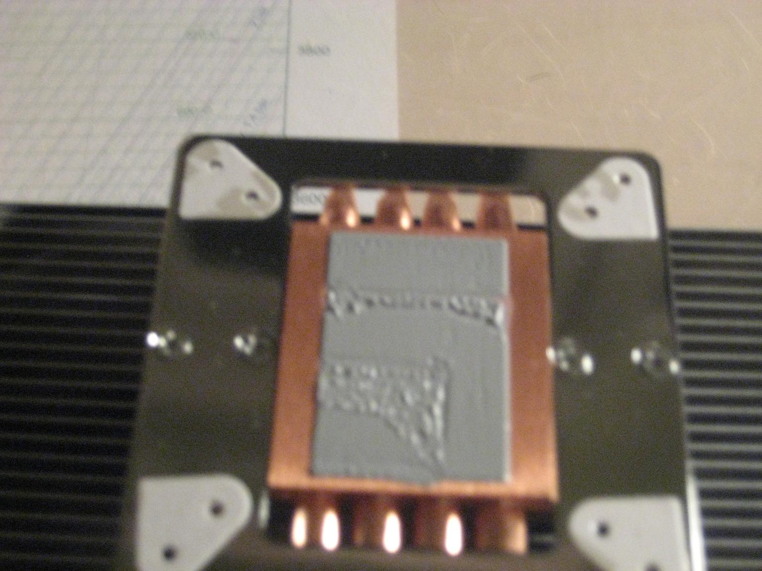

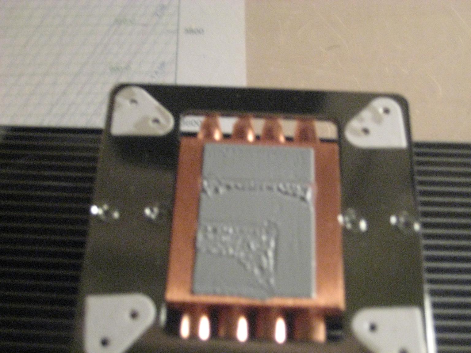

Außerdem bin ich grade beim testen, wieviel lamellen ich rausbrechen muss, ein klein wenig auf die paste des acceleros gekommen. Untem im bild sieht man das. Wird das ein Problem darstellen? Oder ist das so wenig, dass ich das Bedenkenlos aufbauen kann?

solltest erstmal die karte von staub befreien und die alte wärmeleitpaste runter machen...
Ja stimmt ^^, ich hab gelesen, dass man es mit alkehol machen soll.
