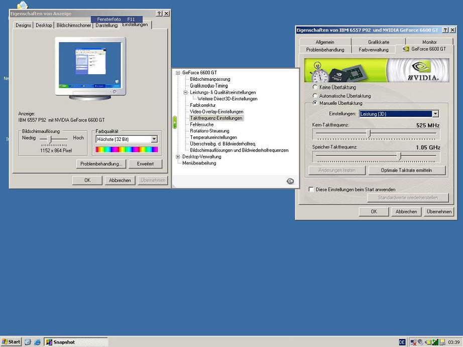

Karte eingebaut und getestet..
leider ist es schwer zu sagen ob sich hier um 1,6ns rams handelt oder nicht,
da der standarttakt mit 525/1050 läuft.
als treiber habe ich die NV 66.93 genommen wobei ich die rams nicht über
1110 Mhz betreiben konnte.
also musste powerstrip her und nach 1170 Mhz (rams) war schluss !
GPU konnte ich bis 565 Mhz ohne fehler übertakten.
hier die ergebnisse:
Standarttakt 525/1050
Aquarmakt: 51,779 pkt.
3DMarkt05: 2785 pkt.
OC takt 548/1110
Aquarmakt: 53,879 pkt.
3DMarkt: 3420 pkt.
mein system: 64 3200+ 512 MB PC400 Samsung GF6600GT Galaxy
mfg.
Suphi
Ich würde einfach mal generell behaupten, dass wenn die Karte mit einem Speichertakt von 525Mhz ausgeliefert wird, dass diese Karten 1.6ns RAM tragen. immerhin geht die Spezifikation von 2.0ns Speicher nur bis 500Mhz und somit wäre dies wohl "etwas" gefährlich fü mdie Hersteller uznd sie müssten jeden RAM ausführlich testen, usw.....
wenn ich mir die vielen tests anschaue (Link) so müsste ich doch in standarttakt
bei 3DMark05 mind. 2900 pkt. haben ! was aber nicht der fall ist.
verstehe das nicht.
wiso kann ich mit 1,6ns rams nicht mehr wie 1170 Mhz einstellen ?
ist das nicht etwas zu wenig ?
gruss
Suphi

Ja, für 1.6ns RAM ist dies eigentlich etwas zu wenig. Aber vielleicht ist das auch nur ein schlechtes Modul, oder es hackt irgednwo beim Platinenlayout.
