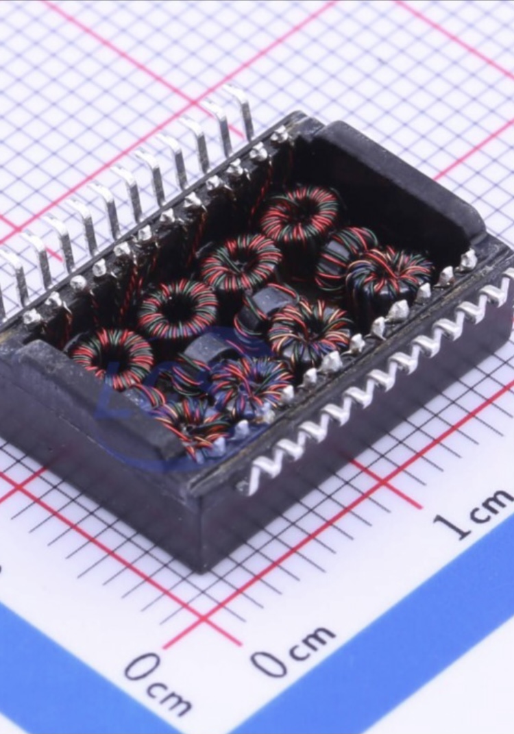

Interessehalber habe ich mal zu diesem Produkt recherchiert - kostet deutlich unter 20€, ein Bruchteil dessen, was sonst so auf dem Markt zu finden ist. Fand dann das Bauteil, das für die galvanische Trennung verantwortlich ist und auf der Herstellerseite ein Bild vom Innenleben - Ich war platt über soviel Miniaturisierung - 12 Übertrager und Drosseln auf gut 2 Quadratzentimern!!! Wie stellt man sowas her???
Reaktionen: commandobot
Das ist einer der magnetische Übertrager, welcher bei jeden LAN-Gerät vorhanden sein sollte. Dieser kann jedoch in der RJ45-Buchse integriert werden.
Und btw, das ist eh noch groß :D
Vollständig automatische Fertigung, also wickeln, positionieren, löten/punktschweißen und ausgießen rein maschinell.

ethernet ist doch sowieso immer galvanisch getrennt. also nach der rj45 buchse, bzw. häufig auch direkt darin integriert kommen die magnetics und danach dann der phyceiver. die galvanische trennung erfolgt in den magnetics.
die signale sind auf dem kabel auch nicht mehr rechteckförmig sonst müsste eine unendliche bandbreite uur verfügung stehen.
