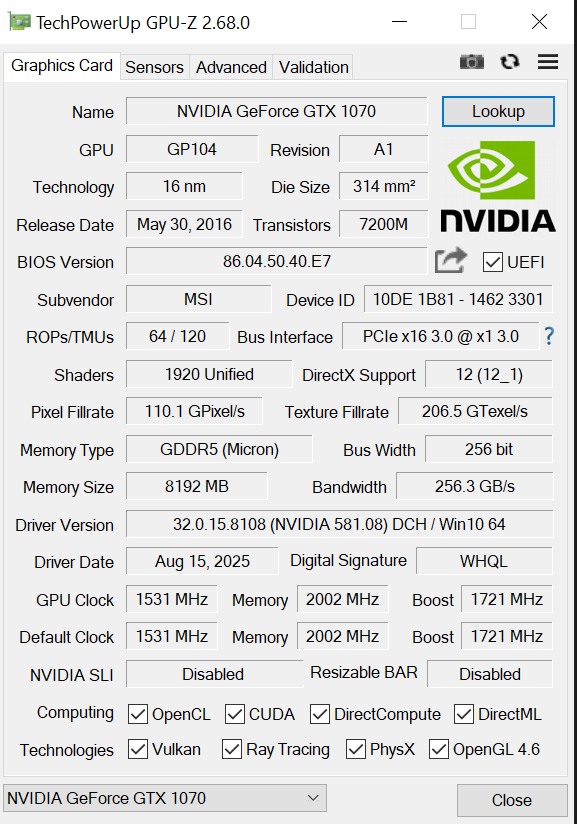

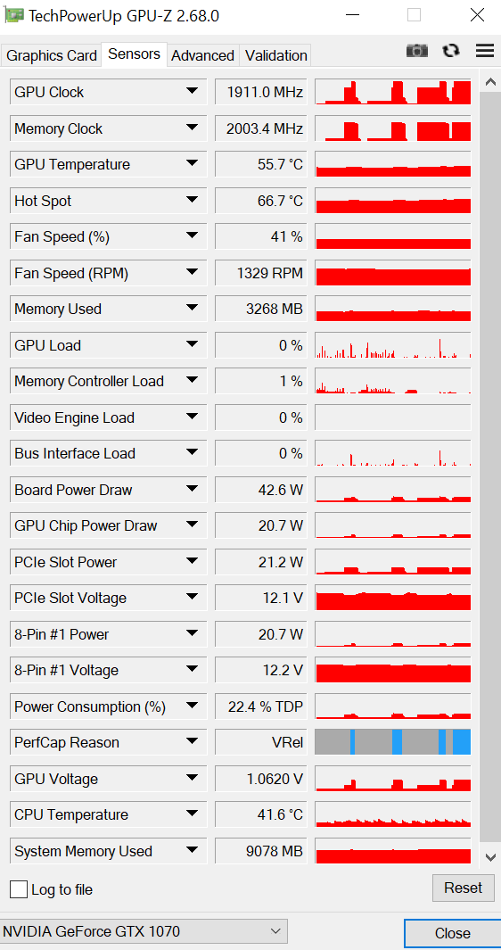

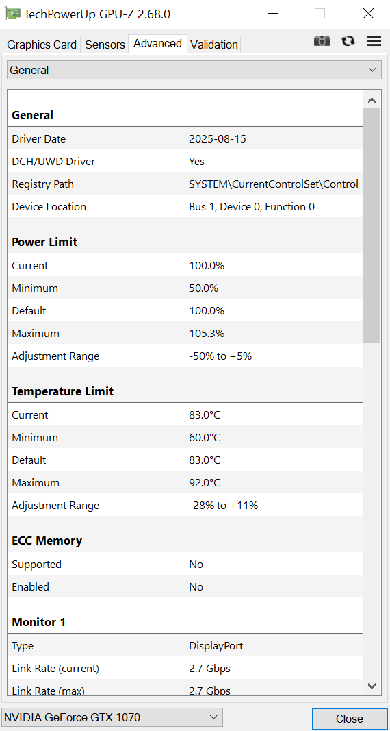

Ich screenshotte einfach mal jeden tab, weil du nicht spezifiziert hast, was genau du sehen möchtest :)

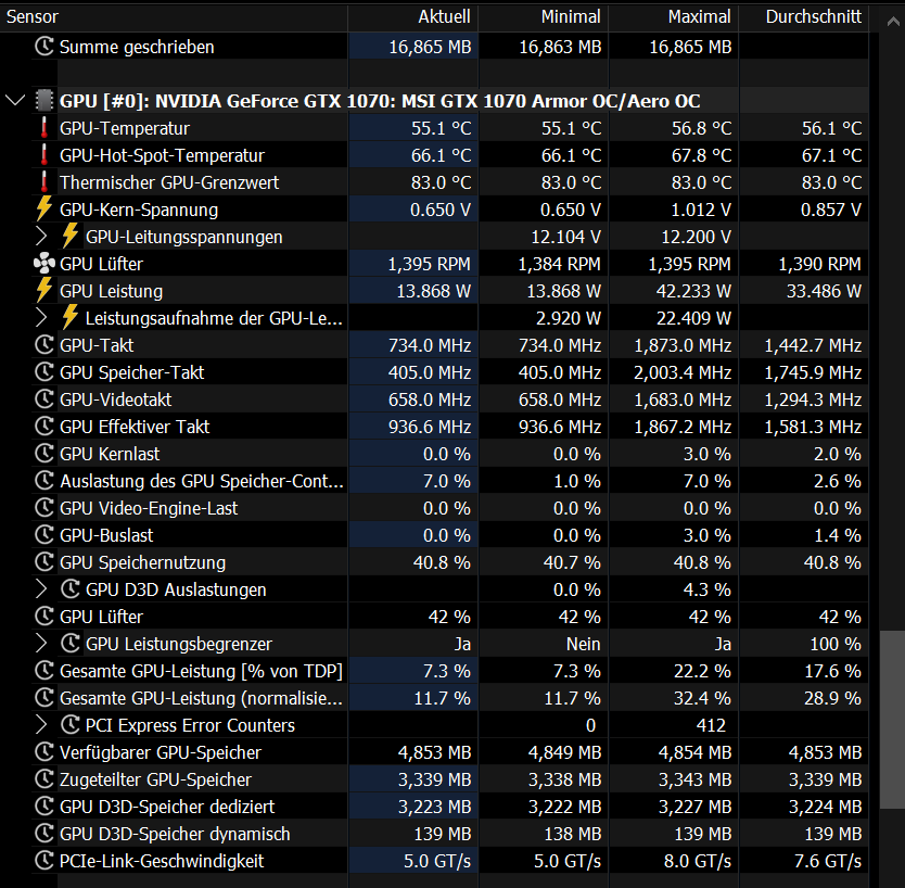

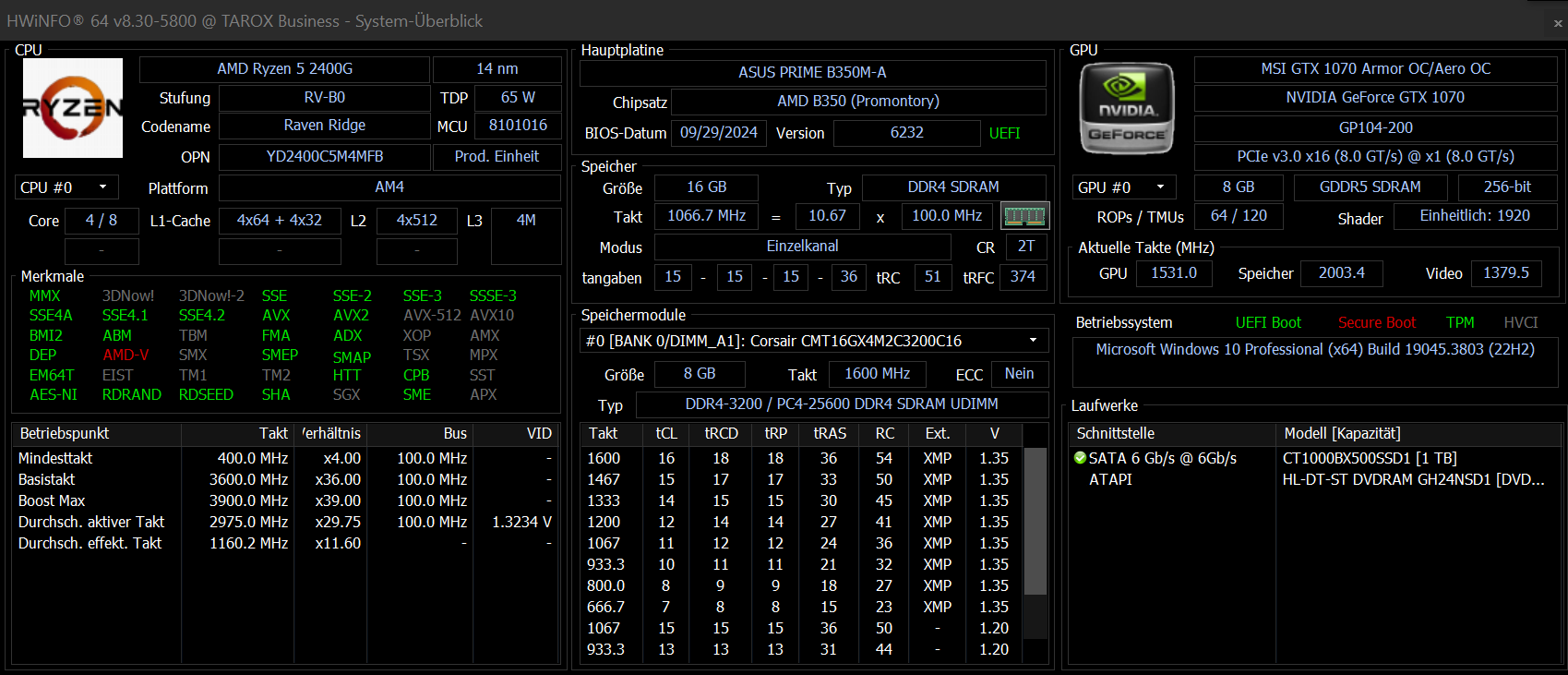

Hier noch hwinfo screenshots:

In dem Protokoll sehen sowohl die Temperaturen als auch die Spannung auf der 12V-Schiene gut aus.
