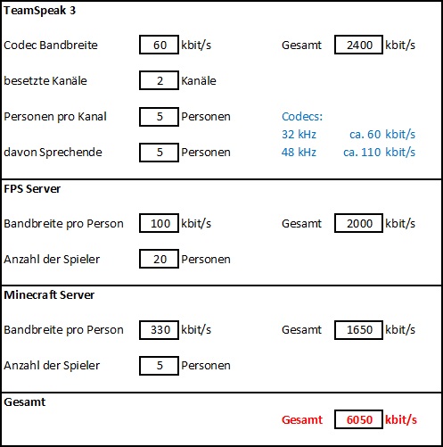

Ich habe mal einige Quellen zusammengesucht und versucht die nötige Bandbreite auszurechnen.
Hier meine Rechentabelle mit einer relativ hoch angesetzten maximalen Auslastung (an den meisten Abenden wird es eher die Hälfte davon sein):
Tabelle im Anhang enthalten
bandbreite-jpg.263704
Stimmt meine Rechnung in etwa und würde der geplante Anschluss für das Vorhaben ausreichen? (Andere Geräte im Haushalt werden nicht viel Upload brauchen.)

Die Ansprüche sind nicht allzu hoch und in der Regel werden es eher 5 Mann TS und 5-10 auf dem Gameserver sein (= ca. 2Mbit laut meiner Rechnung).

Sind die Zahlen in meiner Tabelle richtig?
Würde mich nur interessieren ob ich richtig rechne. :D
Also CSS bei 66er Tickrate (mehr ist btw Schwachsinn) verbraucht ~10KB/s pro Spieler, allerdings sind die anderen Sourcespiele da hungriger. (L4D(2) 20KB/s Spitze, TF2 25KB/s).

Mit QoS wäre ungefähr 90% des Uploads nutzbar, der Rest wird reserviert für Engpässe bzw. du solltest deine Tabelle mit 9MBit begrenzen und nicht mit den vollen 10.
