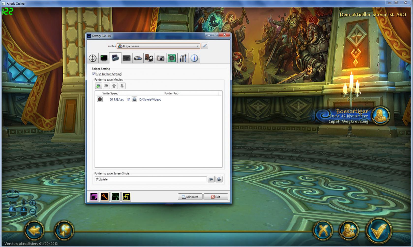

ich habe jetzt mir dxtory runter geladen und und den ausgangsordner angegeben bzw. als codec xvid gewählt (Hatte auch schon den standard codec von dxtory eingestellt).
leider nimmer er mir keine Video auf (hotkeys sind eingestellt und im spiel nicht belegt -> also frei für dxtory), nur screenshots macht er.
ich spiele gerade Serious sam 3!
wo liegt das problem?
es kommt die fehlermeldung "since the folder is not set up, capture cannot be startded".
ich habe die 2.0.109 Version.
Er meint du hast keinen Ausgabeordner eingestellt.

Du hast nur einen Screenshot Ordner angelegt.

hmm? ich habe doch einen ordner angelegt. siehe bild!

Aber nur für Serious Sam 3, da du den Default Haken nicht drin hast, tust du es für jedes Profil eigen einstellen.
ich habe mein bild nochmal aktualisiert und es auch bei einem anderem spiel versucht, nix geht. tja scheint wohl mit irgendwas im konflikt zu sein. ich habe keinen plan wo das problem liegt.
