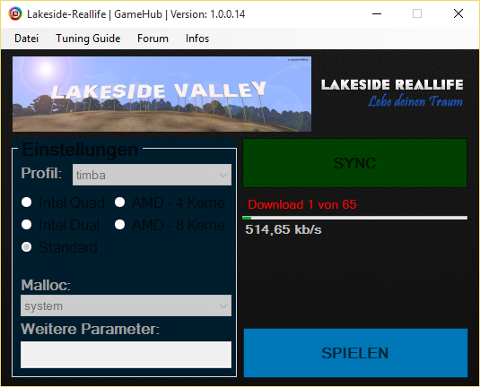

ich habe vor, einen Launcher für das Spiel ArmA3 zu machen. Es soll hierbei um einen Launcher gehen, der Mods downlaoden kann, und dann das Spiel startet.
Der launcher ansich ist sehr einfach zu gestallten und umzusetzen, jedoch habe ich überhaupt keine Idee, wie ich das mit den Downloads umsetzen kann.
Der Download ist beispielsweise ein Ordner mit mehreren Datein Inhalt. Gut währe es, das nur Änderungen heruntergeladen werden müssten. Also keinen komprimierten ordner, der wiederum alle Datein enthält!
Ich habe mich viel umgesehen aber nichts hilfreiches gefunden, daher würde ich mcih sehr über Hilfe freuen! Danke großes Grinsen
PS: Ich habe als Anhang ein Bild von einem anderen Launcher, der auch für ArmA3 ist. Ich wollte ihn eigentlich ähnlich aufbauen, was das Downlaod verhalten betrift. LRL-launcher.jpg

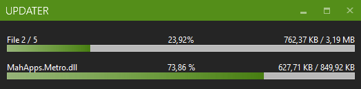

So einen Download-Balken zu erstellen ist zumindest visuell relativ einfach. Allerdings ist es wichtig, welche Art von Stream benötigt wird, um den Download zu starten.

Ich habe mal einen Updater gebastelt, der im Grunde genau das macht, was du willst: Link zu GitHub, davon könntest du einiges klauen (am besten nur Ideen, dass du es lernst) oder direkt nutzen:
