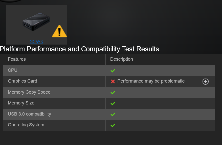

Zwar gibt es jeweils eine kleine Beschreibung der Decodieroptionen, was man auf den Screenshots gut sehen kann, aber wenn ich die vermeintlich besseren auswähle erhalte ich trotz 60 FPS die ich vorgebe im Profil gute 30 FPS, die CPU und GPU im Task manager sind aber nicht am Limit, aber irgendwas muss ja limitieren, nur verstehe ich leider nicht was.
Ich habe leider auch teilweise sehr alte Hardware, aber wie gesagt zeigt der Taskmanager mir nirgends 100% an, nichtmal 80%...

GPU: ist eine Nvidia 770GTX
USB 3.1 habe ich nicht nur USB 3.0 was aber soweit ich das beurteilen kann locker ausreicht.
Laut Webseite https://www.avermedia.com/de/product-detail/GC553
Müsste für 1080P 60 FPS mein System ja schon reichen, wenn ich bei dem Video Decodierer auf den Standard Wert (NV12) gehe bekomme ich auch 60 FPS allerdings steht dort das dieser die schlechteste Qualität hat. Leider kenne ich mich mit Video Decodier Formaten garnicht aus, welches der Oben genannten würdet Ihr empfehlen?
Eine 4K Aufnahme hatte ich noch nicht ausprobiert, das sollte aber sowohl von der CPU kanpp und der GPU deutlich nicht schaffbar sein, wenn man der Webseite glauben schenkt.

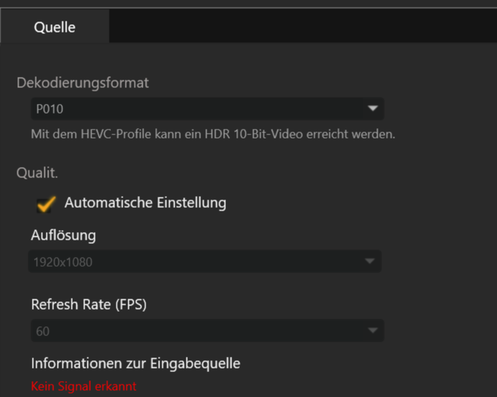

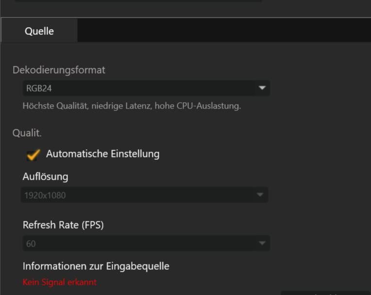

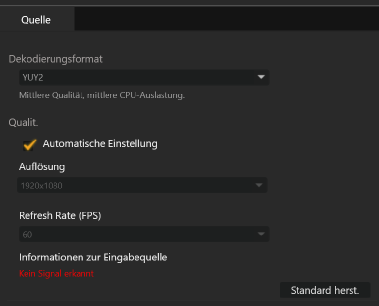

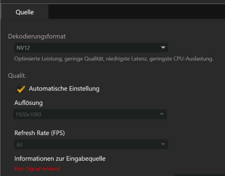

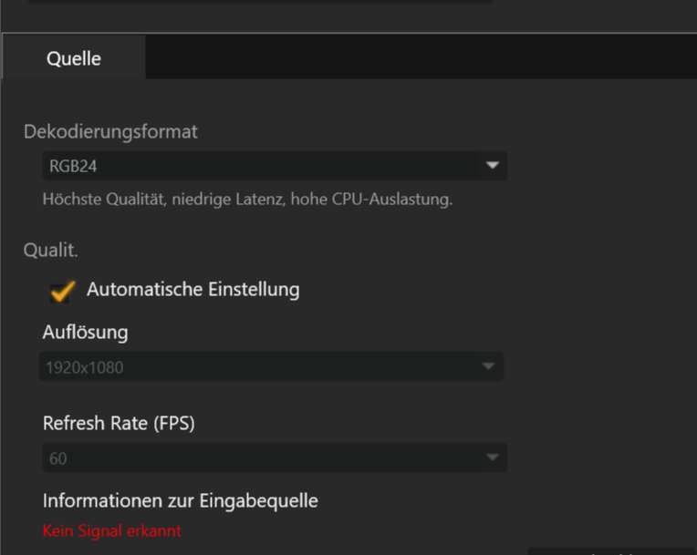

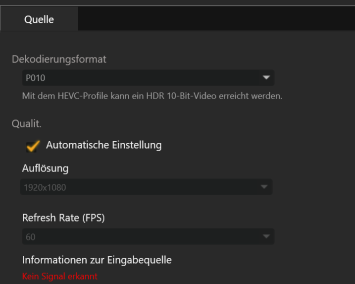

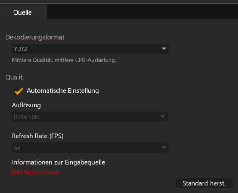

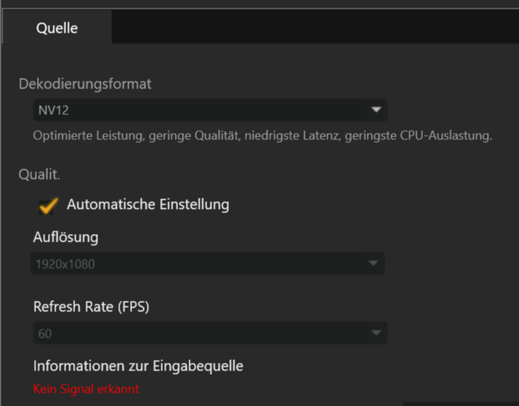

3.Bei der Auswahl des Video Decodierers meiner Caputre Card bin ich mir unsicher was ich auswählen soll, folgende Auswahlmöglichkeiten stehen zur Verfügung: NV12, YUY2, RGB24 und P010 Screenshots habe ich entsprechend angehängt

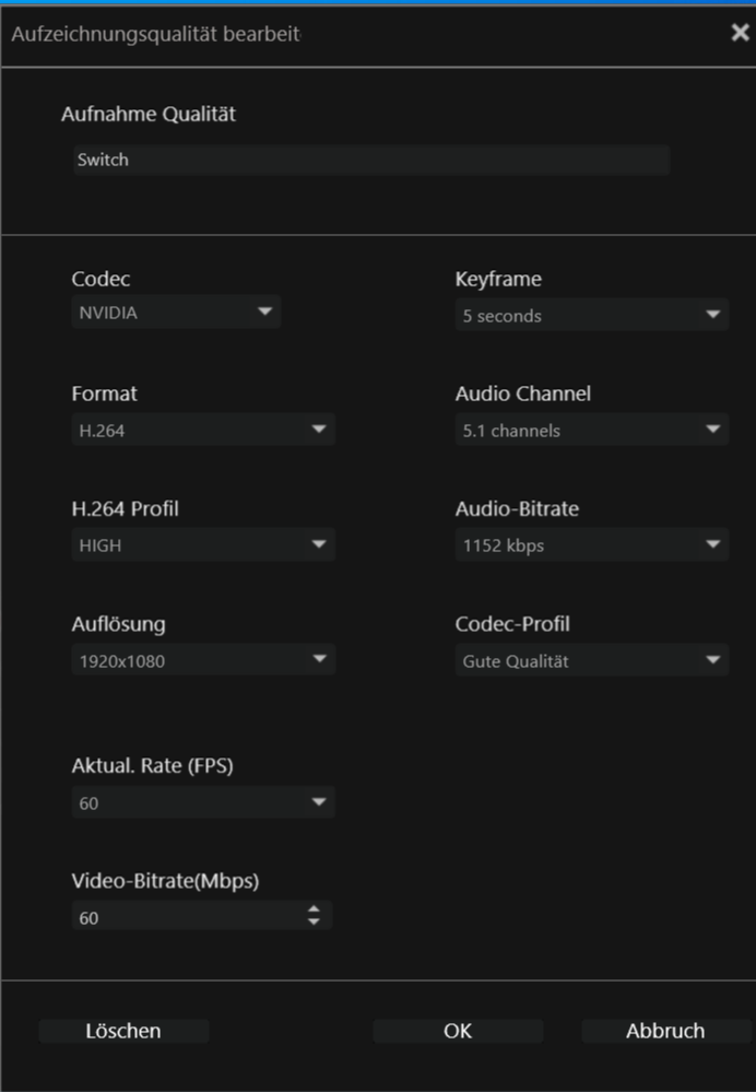

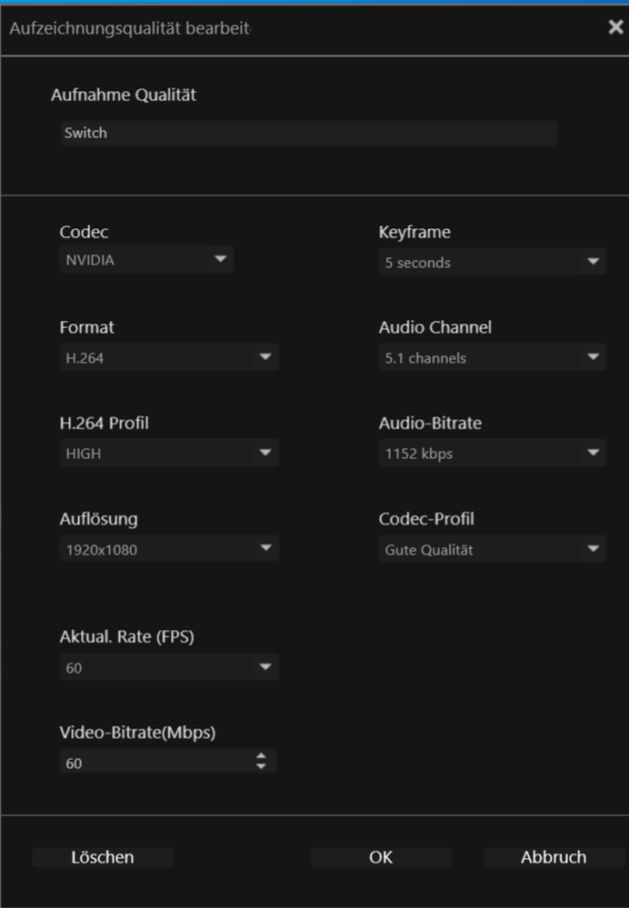

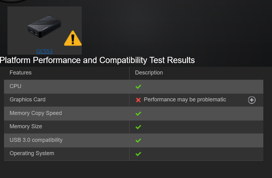

So wie ich es verstehe bietet, sofern ich nur 1080P möchte RGB24 das beste Ergebnis oder? Für 4K müsste ich NV12 nehmen,da nur bei diesem Decodierer 4K zur Verfügung steht.4. Beim Aufnahme Format gibt es auch verschiedene Möglichkeiten, bei Keyframe habe ich gelesen das man das auf 2 Stellen soll, sobald man streamen möchte, für offline aufnahmen aber den Wert auf 5, welcher Empfohlen ist.
