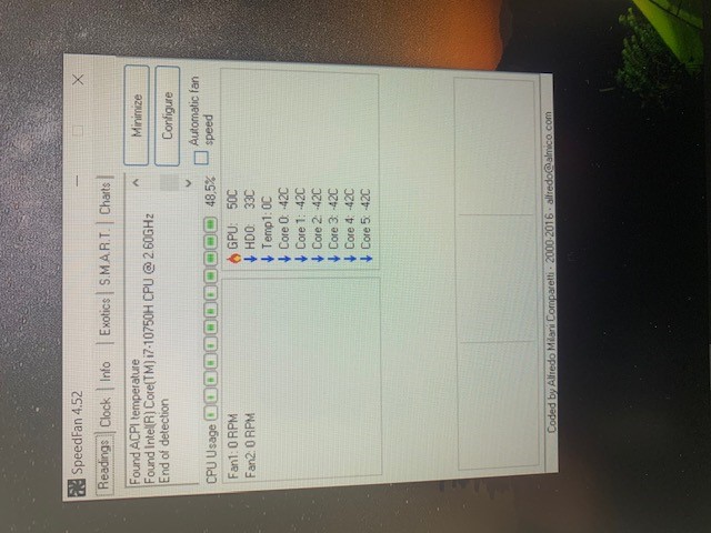

Kann mir jemand ein Programm empfehlen zum downloaden, mit welcher ich die Temperatur meines HP Laptop messen und lesen kann, vielleicht ergeben sich daraus neue Erkentnisse ?
Ich habe mir gerade SpeedFan heruntergeladen und während des spielens ml ein Bild gemacht von den Daten, vielleicht kann anhand des Bildes jemand etwas ablesen.
HWinfo64.
