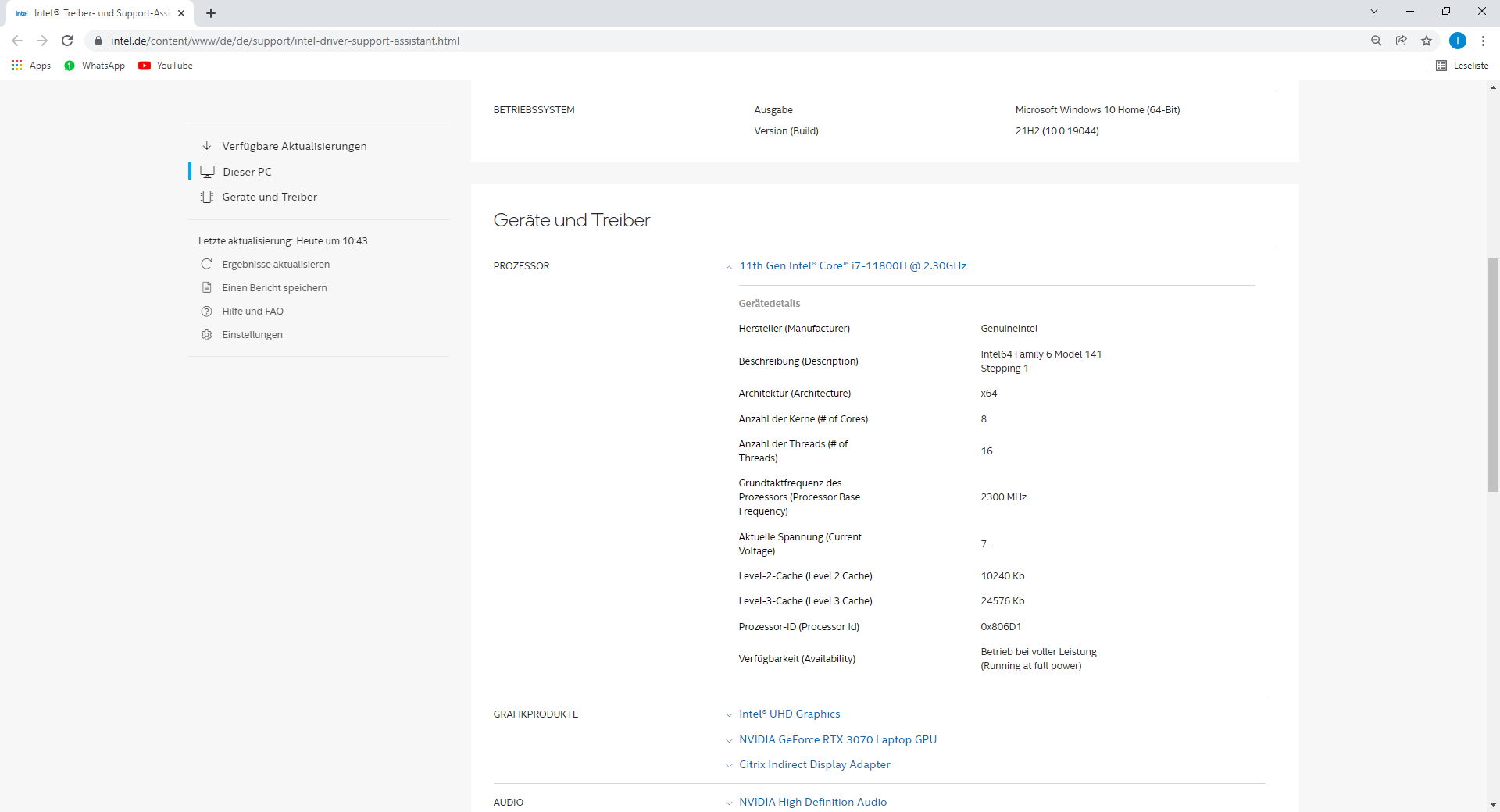

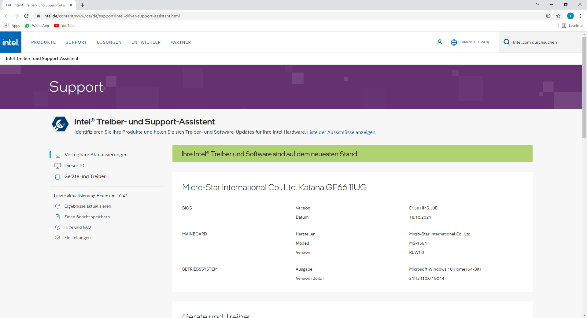

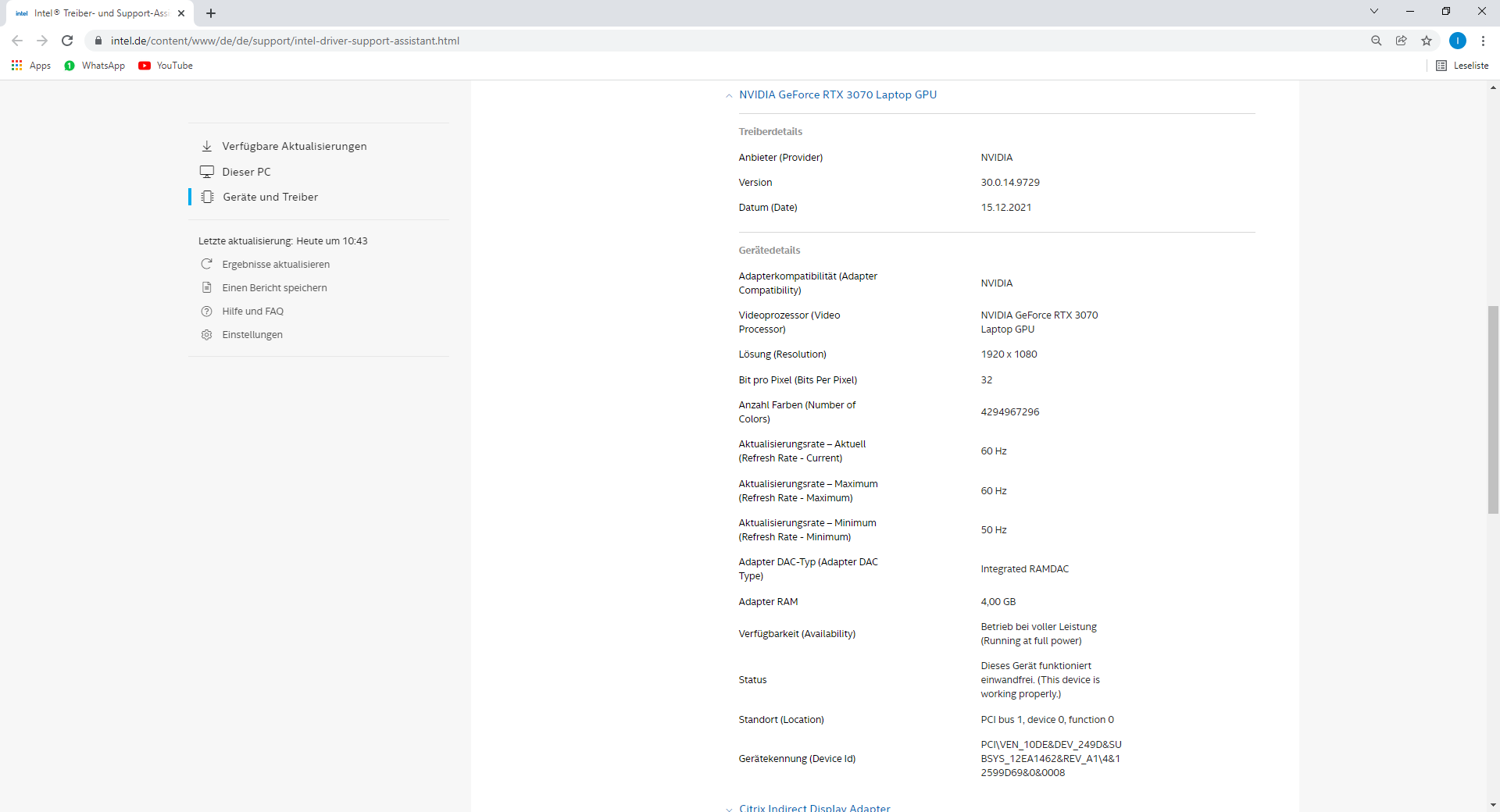

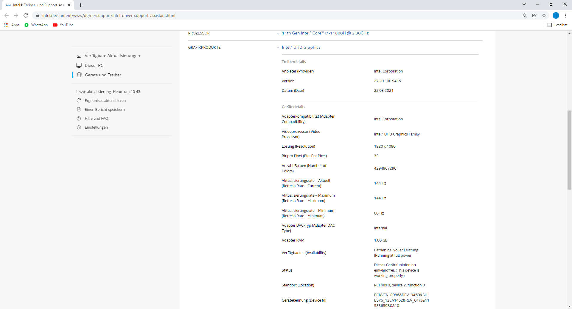

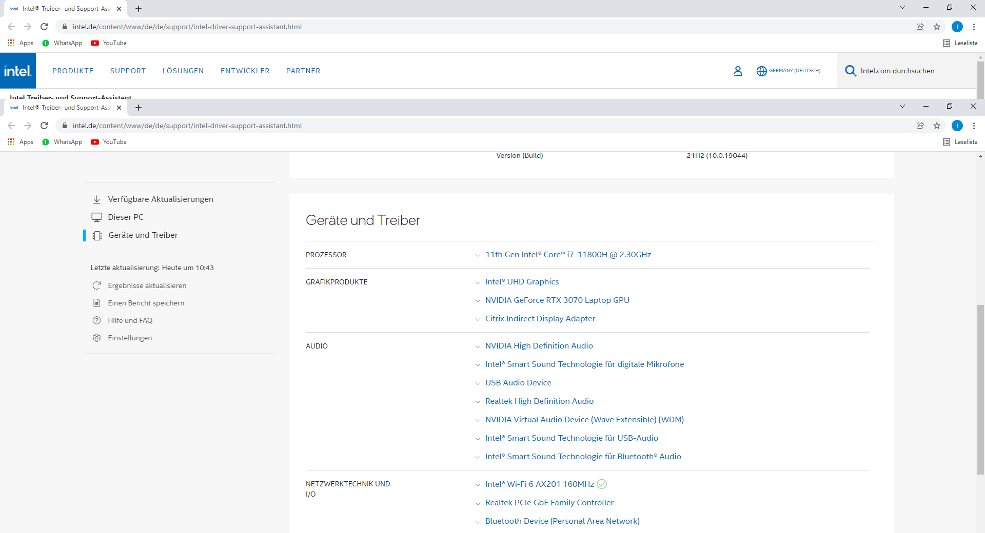

M4ttX schrieb:
Treiber, insbesondere für die GPU installiert
Meines Wissens nach sollte alles installiert sein. NVIDIA Grafiktreiber über das Geforce Programm.
iTzZent schrieb:
Sieht soweit gut aus. Hier aber mal die neuste Bios Version: https://download.msi.com/bos_exe/nb/E1581IMS.30F.zip

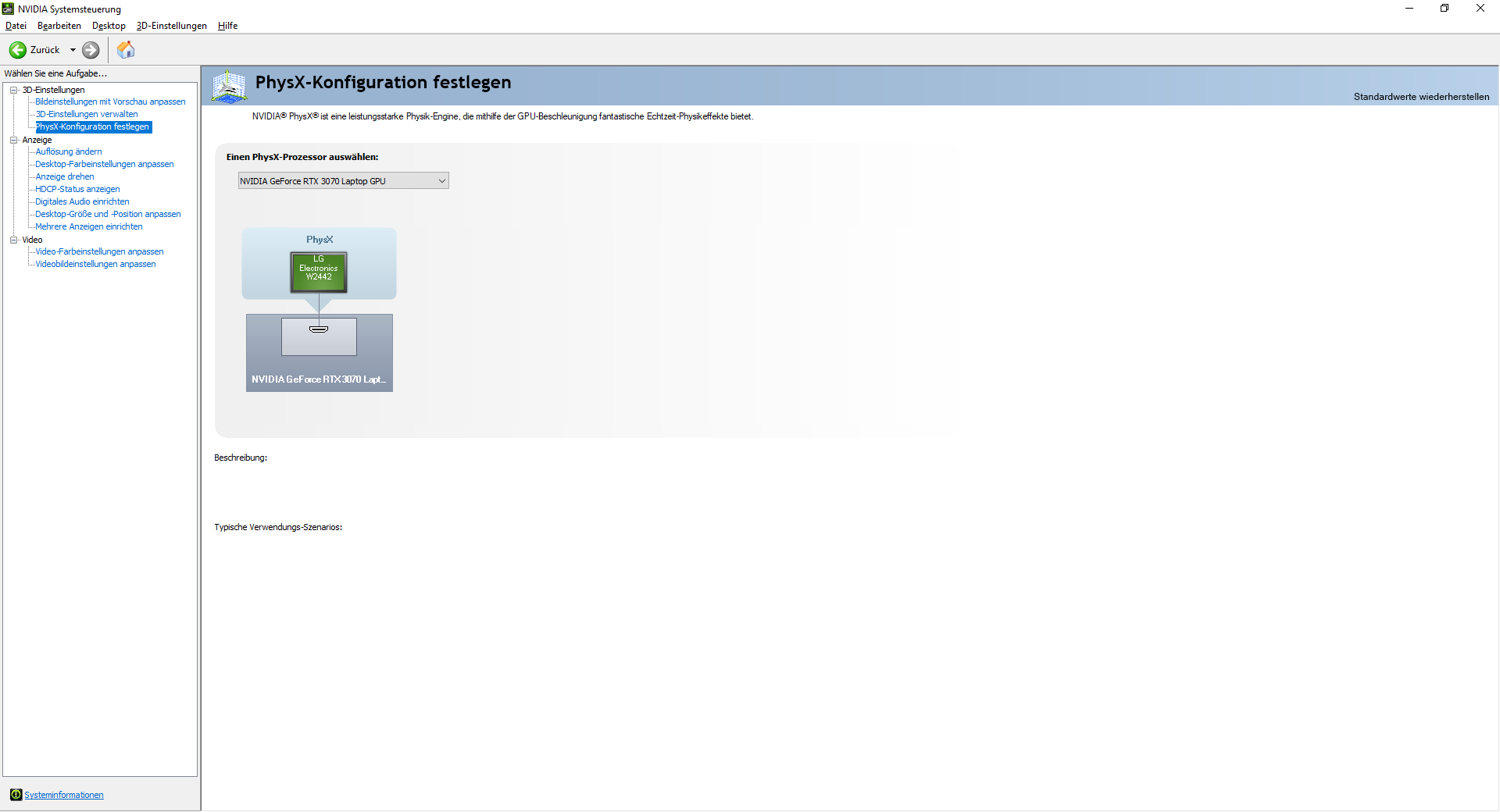

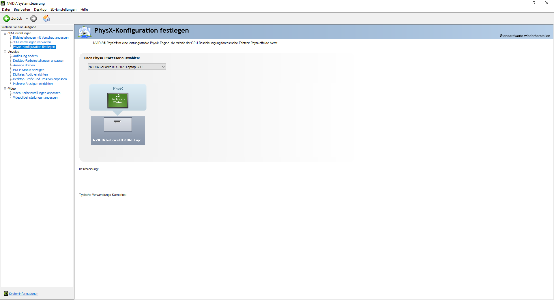

@schnotzo wie sieht die Nvidia Systemsteuerung unter Surround/Physix bei dir aus ? Da siehst du, über welche GPU der externe Monitor angesteuert wird.
@Looniversity wie soll denn ein Display schmelzen wenn die Luft nach links, rechts und nach hinten aus dem Gerät befördert wird ? Sicherlich wird das Keyboard ein wenig warm, aber schmelzen wird da maximal ein Eis oder ne Butter, aber kein Display...
Ich hoffe, du meinst das.
Mit offenen Display bitte das Bild nochmal... denn das fehlt auf dem Screenshoot (siehe mein Screenshoot vom GE76).
Das Display vom Laptop ist offen, mich wundert es auch, warum nur der externe Monitor angezeigt wird.
