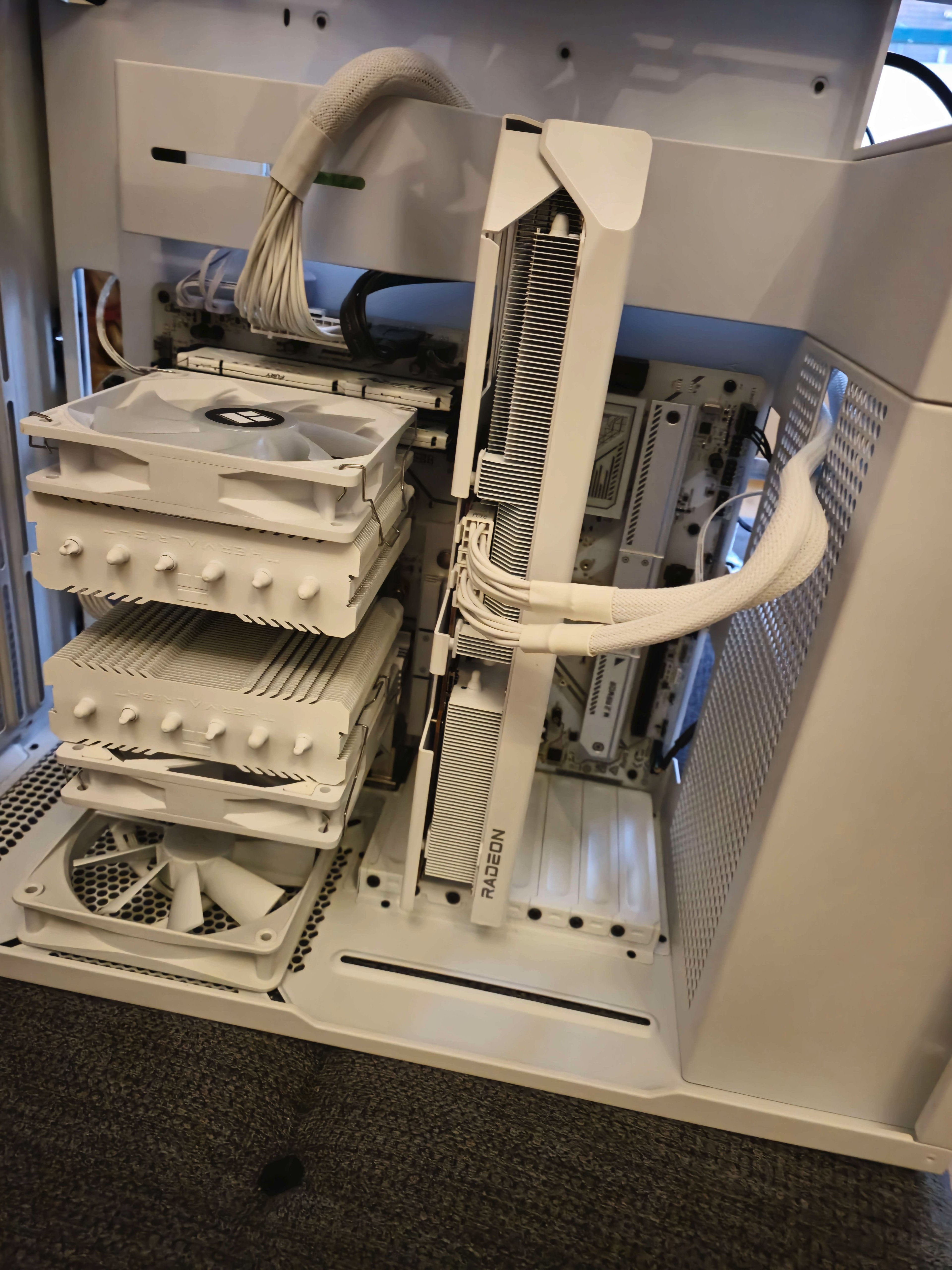

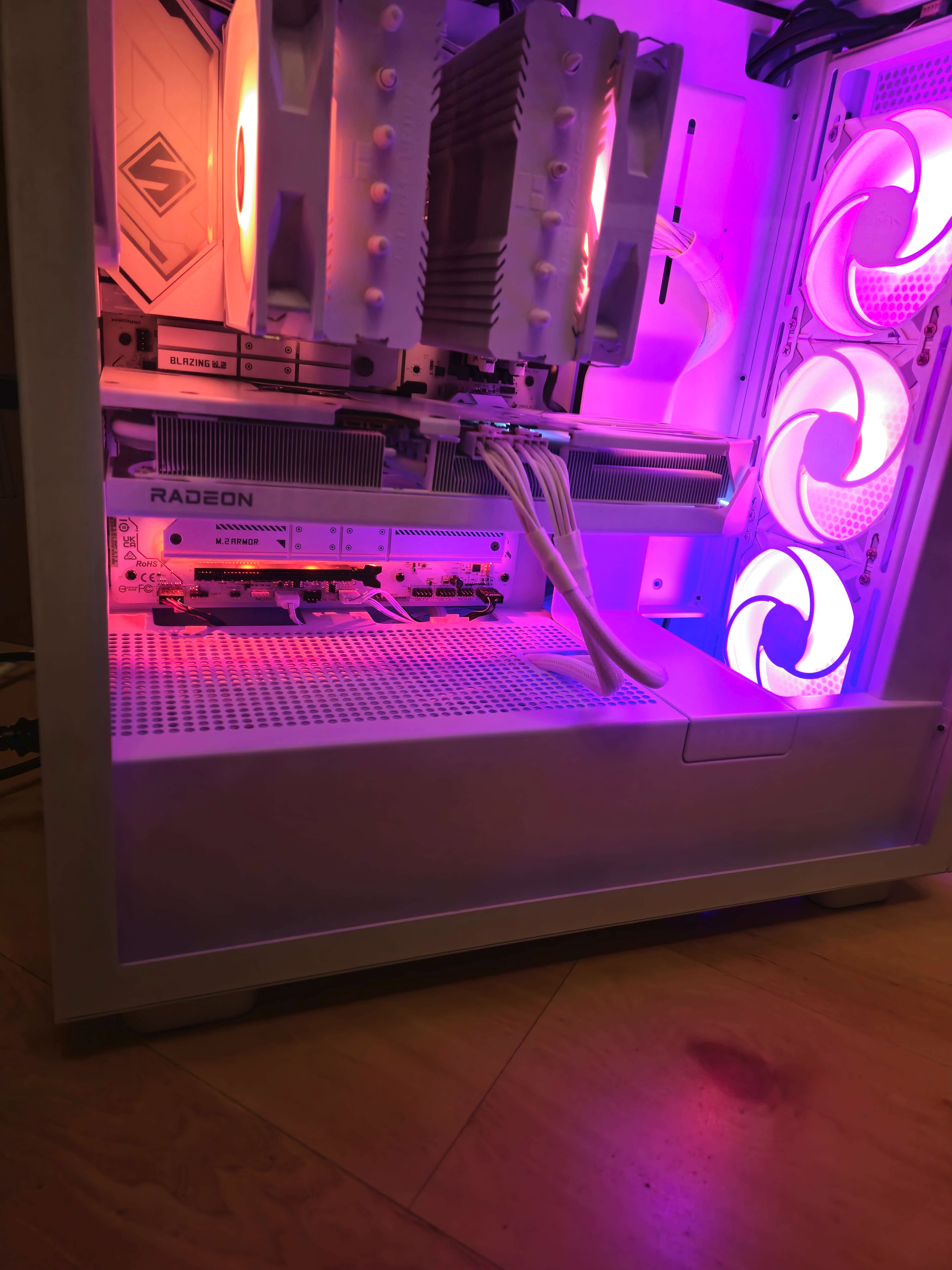

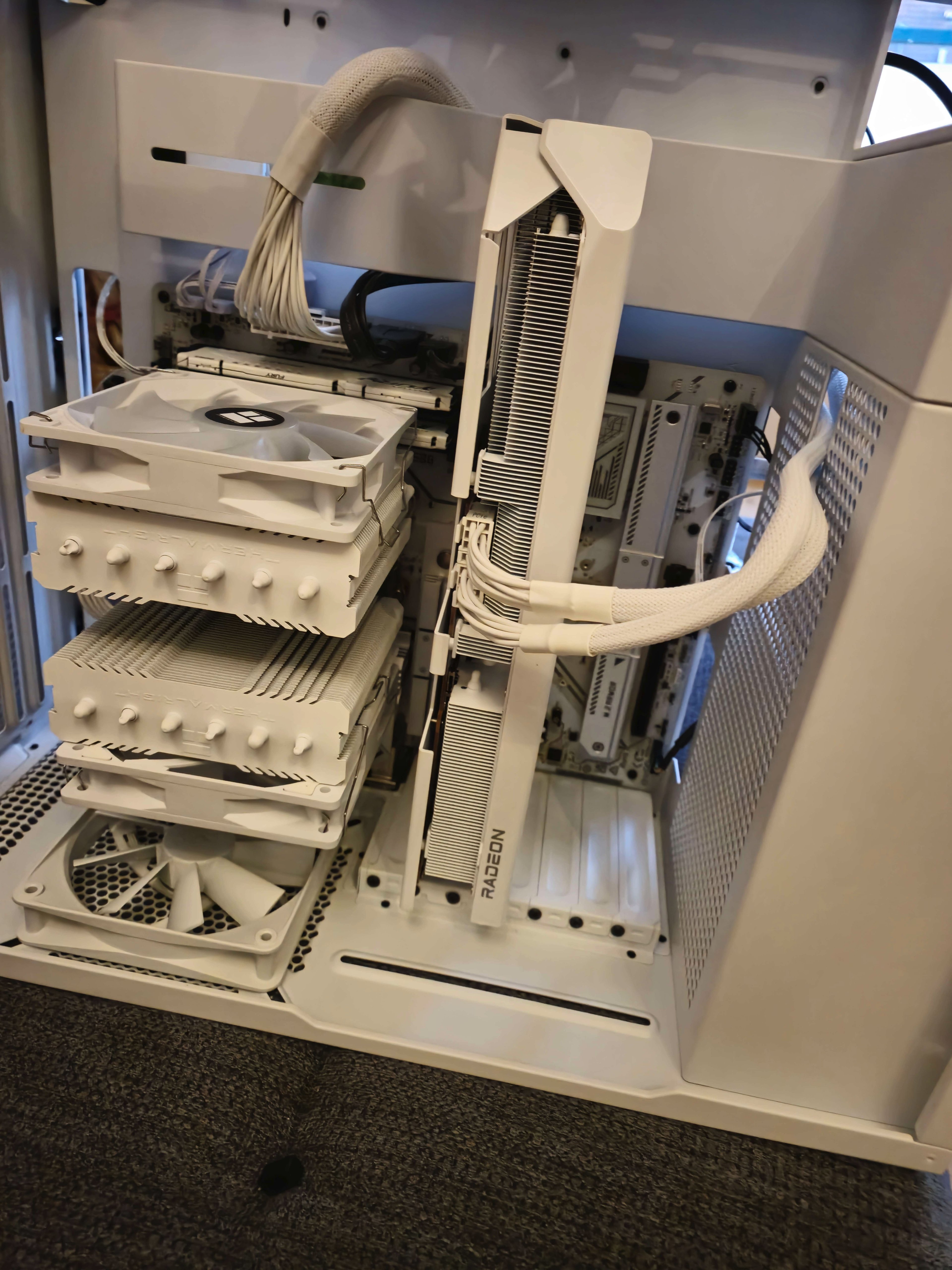

Reaktionen: Mork-von-Ork, KarlsruheArgus und Verak Drezzt
@Highdin sehr geil, danke für die Rückmeldung mit den Bildern und viel Spass mit der Kiste
Sieht echt toll aus, hoffe du bist zufrieden, und hast viel Spaß mit der Kiste.
@Verak Drezzt
Gerne mein Lieber, mein erstes selbstgebautes Setup ^^
Die RAM-Riegel und der CPU-Kühler waren knapp vom Platz her, aber am anstrengsten waren die kurzen Kabellängen, um alles schön zu verstecken.
Sonst alles super, bin super zufrieden. :)
Ich würd dann sagen, bis in 8 Jahren, wenn ich ein Upgrade brauche :D
Ja beim Peerless + höhere Ram Module wird es knapp da muss man dann teilweise den vorderen Lüfter etwas höher hängen, die Fury sind aber ja ziemlich niedrig da passt es noch so gerade drunter.
