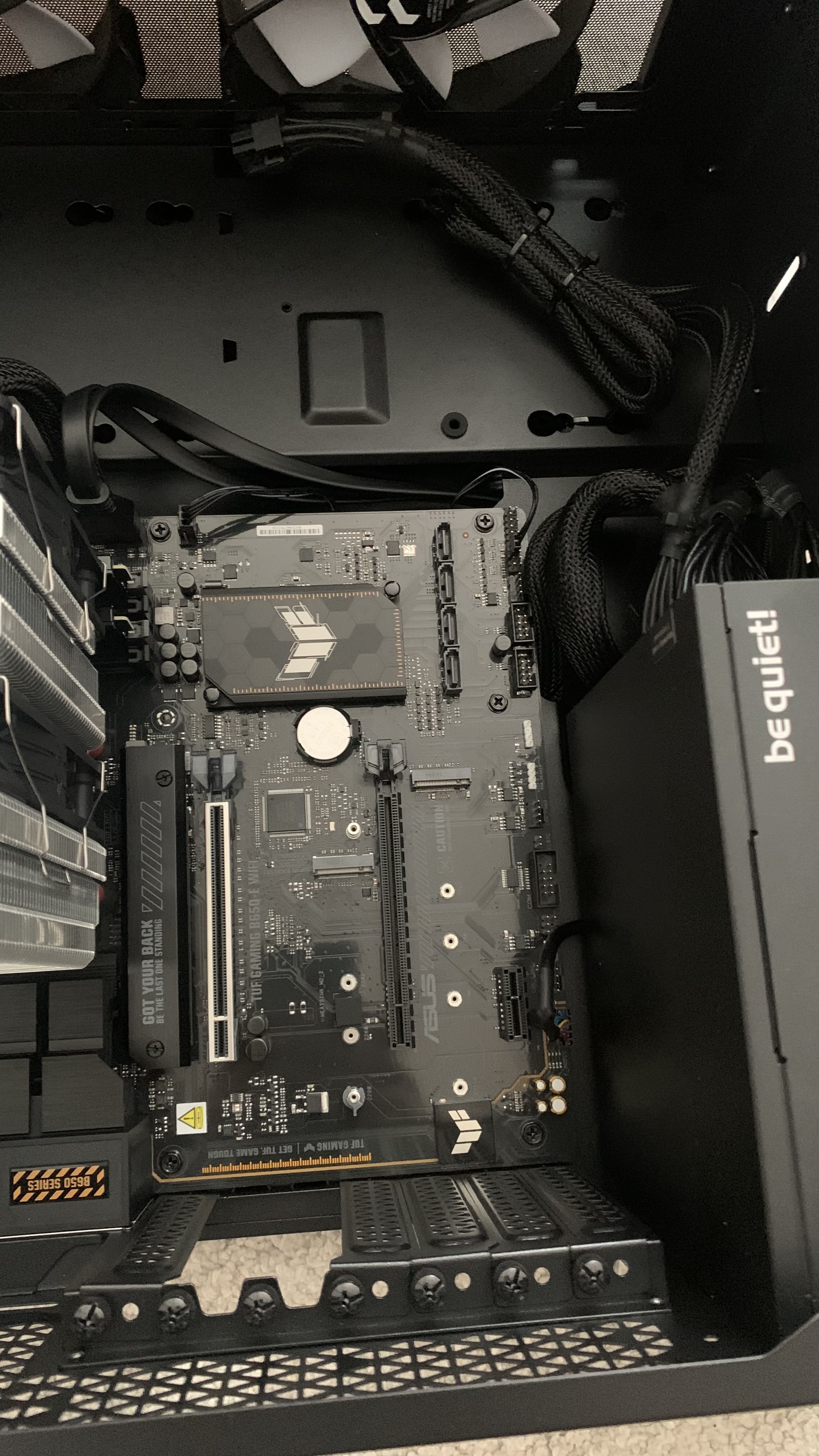

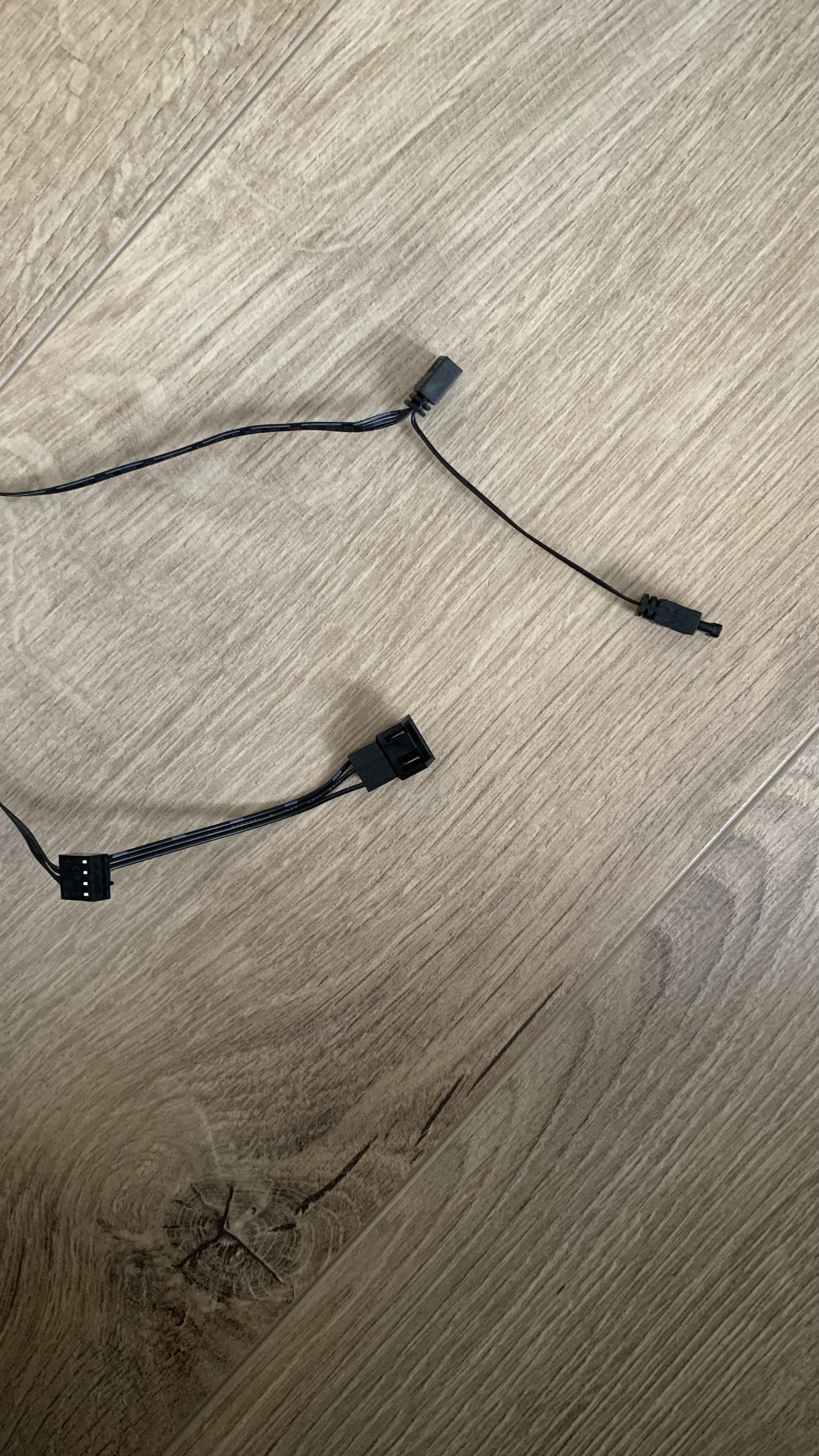

Hallo Zusammen
Der PC kam heute an. Habe separat den ARGB Lüfter von Arctic (wie empfohlen) gekauft. Der Lüfter hat aber 4 Anschlüsse. Ich verstehe leider nicht (auch nach dem mehrmaligen anschauen von Tutorials) wo ich diese 4 Kabel am Mainboard anschließen muss? Kann mir jemand bitte helfen… 😊
Danke
Edit:
Mit herumprobieren habe ich es geschafft. Man braucht ja nicht alle 4 Stecker wo anstecken 😅 hab jetzt nur zwei verbunden
Ja zwei sind einfach wenn man mehrere Lüfter in Reihe schalten will.

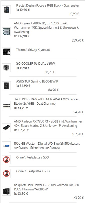

Passt an dem Build aus eurer Sicht etwas nicht? Inkompatible Hardware oä?
Siehe den Build nochmal anbei im Screenshot…

Hat ein Neuaufsetzen von Windows nichts geholfen?
Letztlich sehe ich da jetzt kein Teil das ein Problem sein sollte.
Mal geschaut welches BIOS drauf ist und ggf. mal aktualisiert?

Wichtig bei so etwas den Build nicht 1 zu 1 nachbauen.
Das Dark Power würde ich im Selbstbau jetzt beispielsweise nicht kaufen, das macht bei dem Memory PC Sinn da es dort günstiger ist als das Pure Power nur 180€ sollte man dafür nicht ausgeben.
Beim 7800X3D ist halt das Problem, dass das teil einfach massiv teuer ist.
