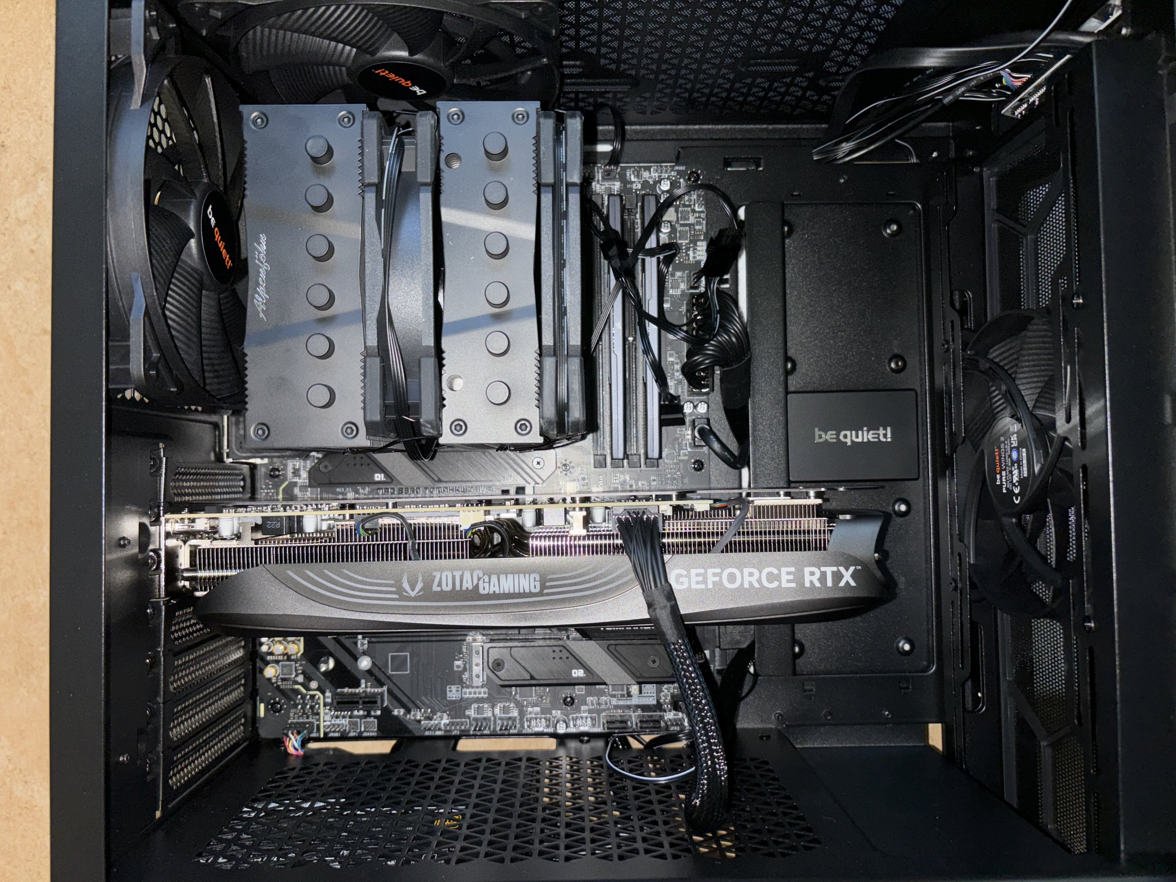

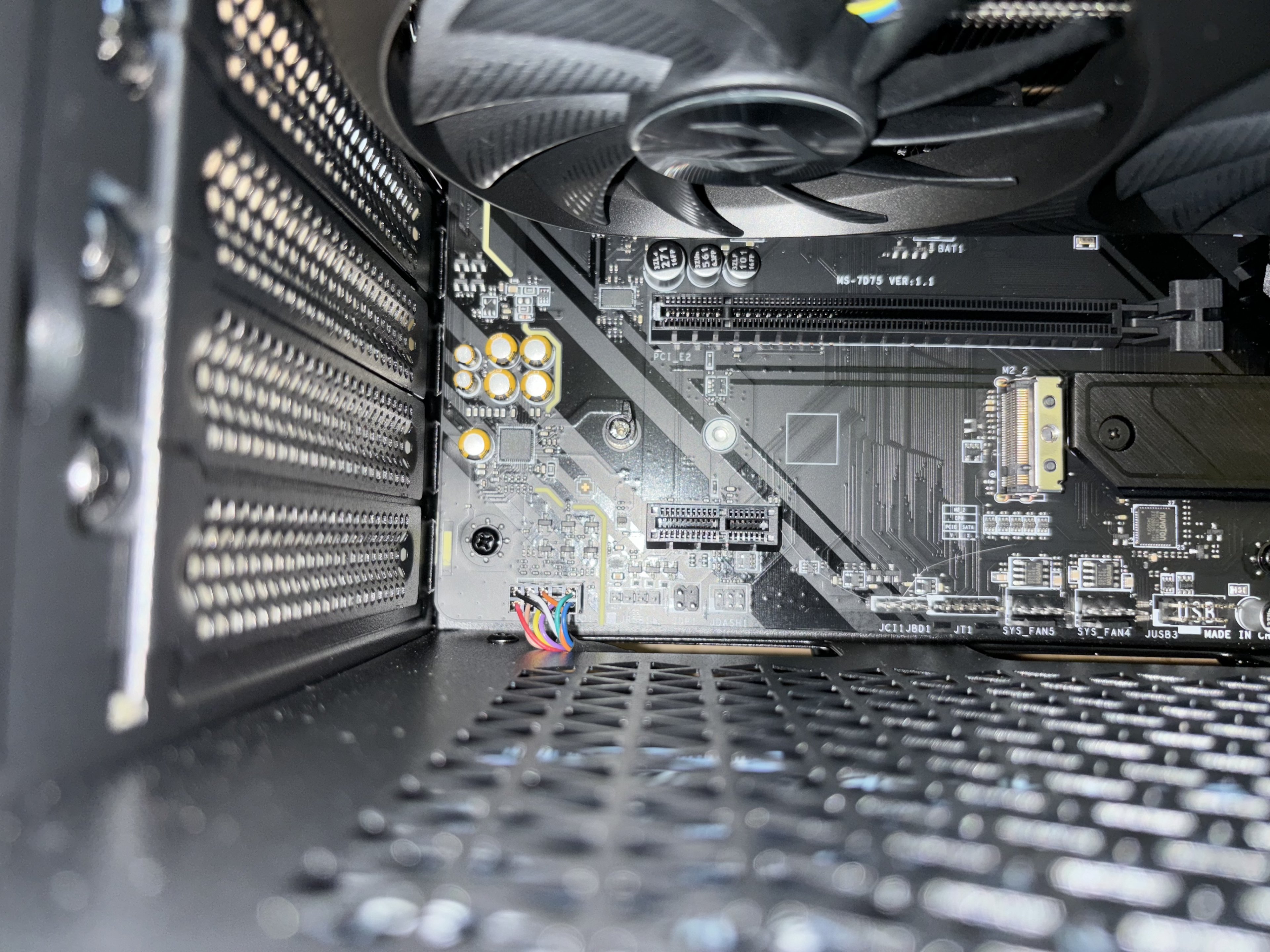

@DiRaG732

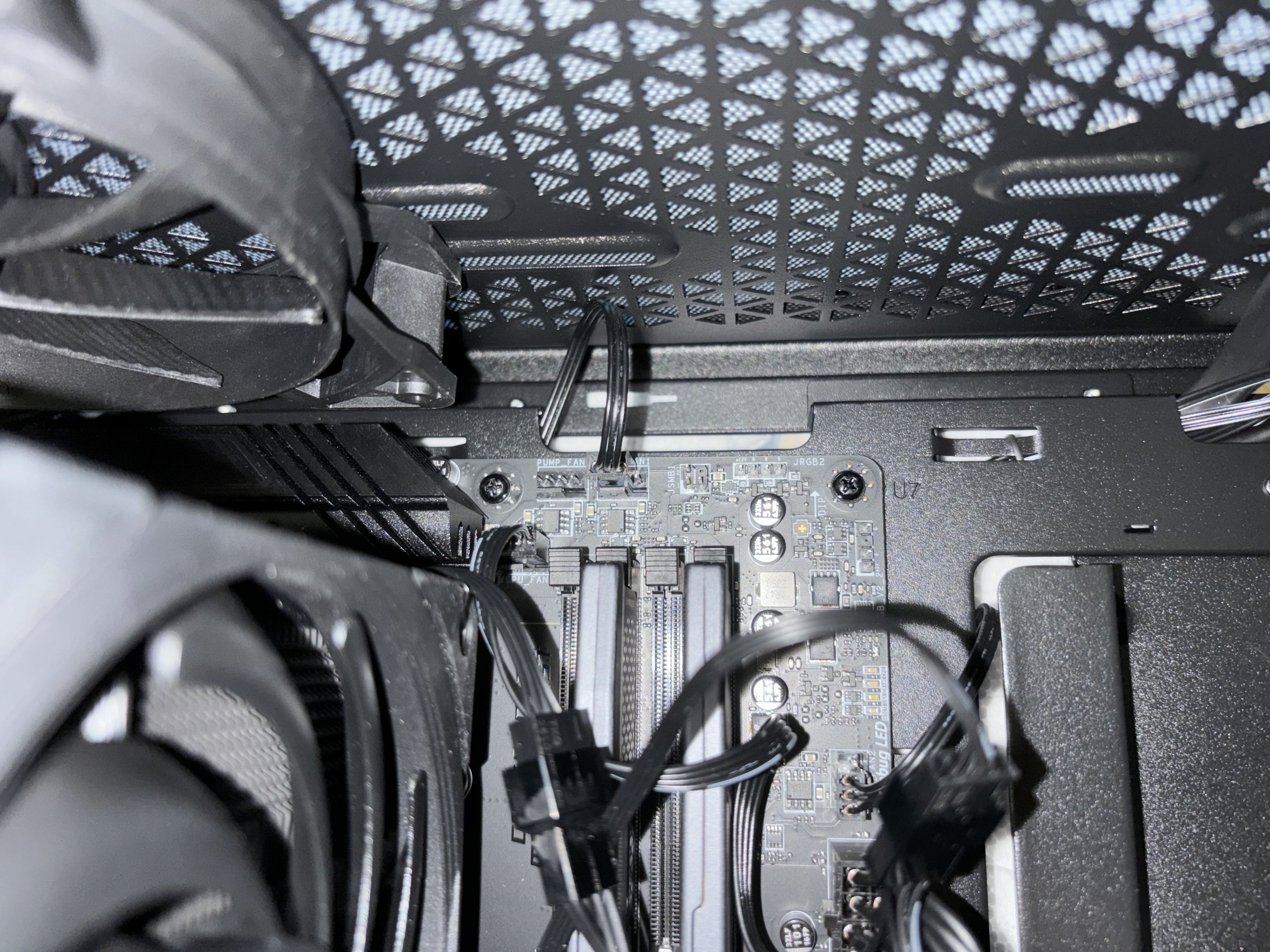

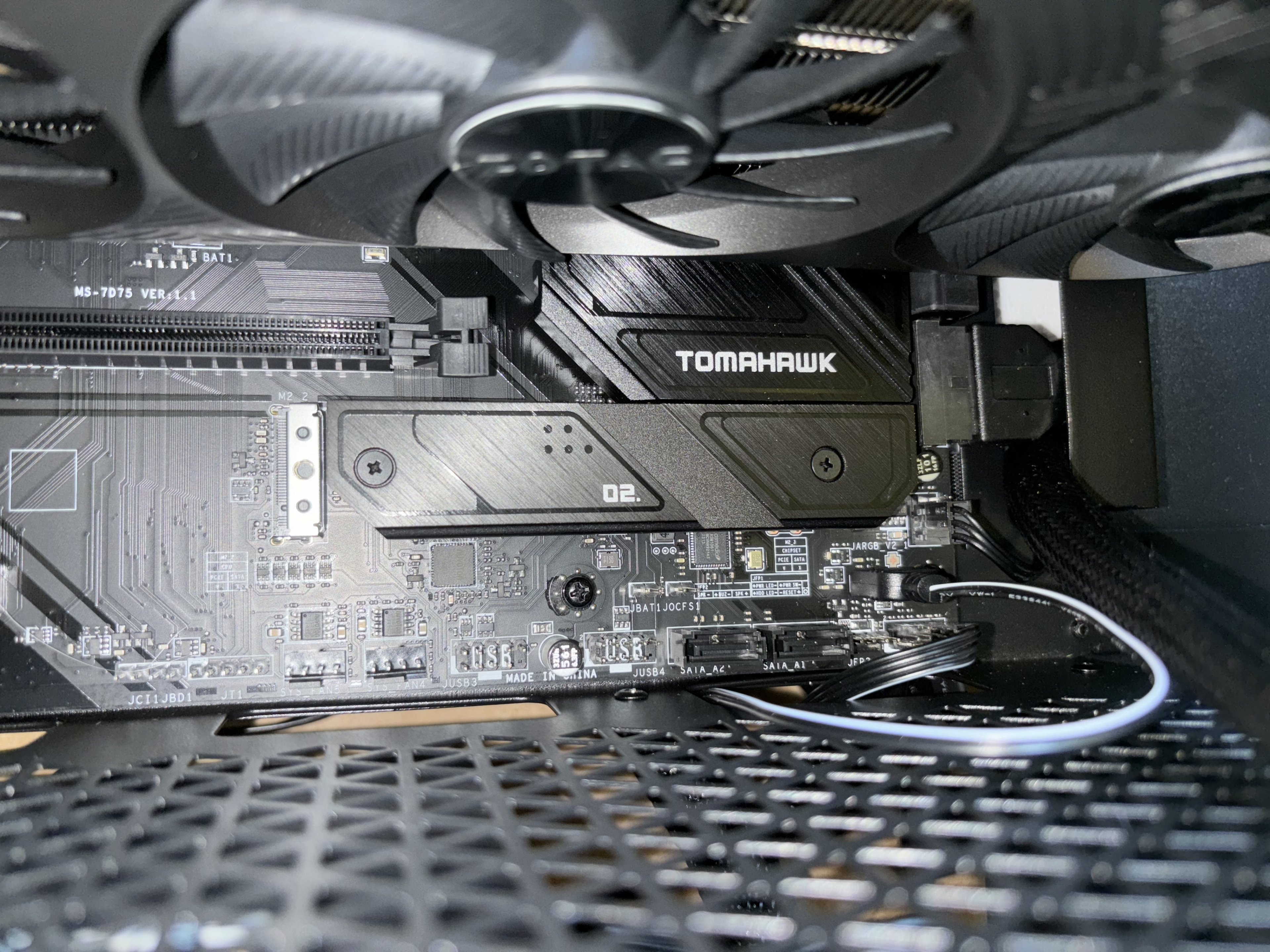

Das erste ist für den Front USB-C Anschluss der kommt in JUSB1, das zweite für den Front USB-A Anschluss, JUSB2.
Das dritte ist der Stromanschluss für die Beleuchtung, der wird mit einem Sata Stromstecker des NTs verbunden.
Reaktionen: DiRaG732

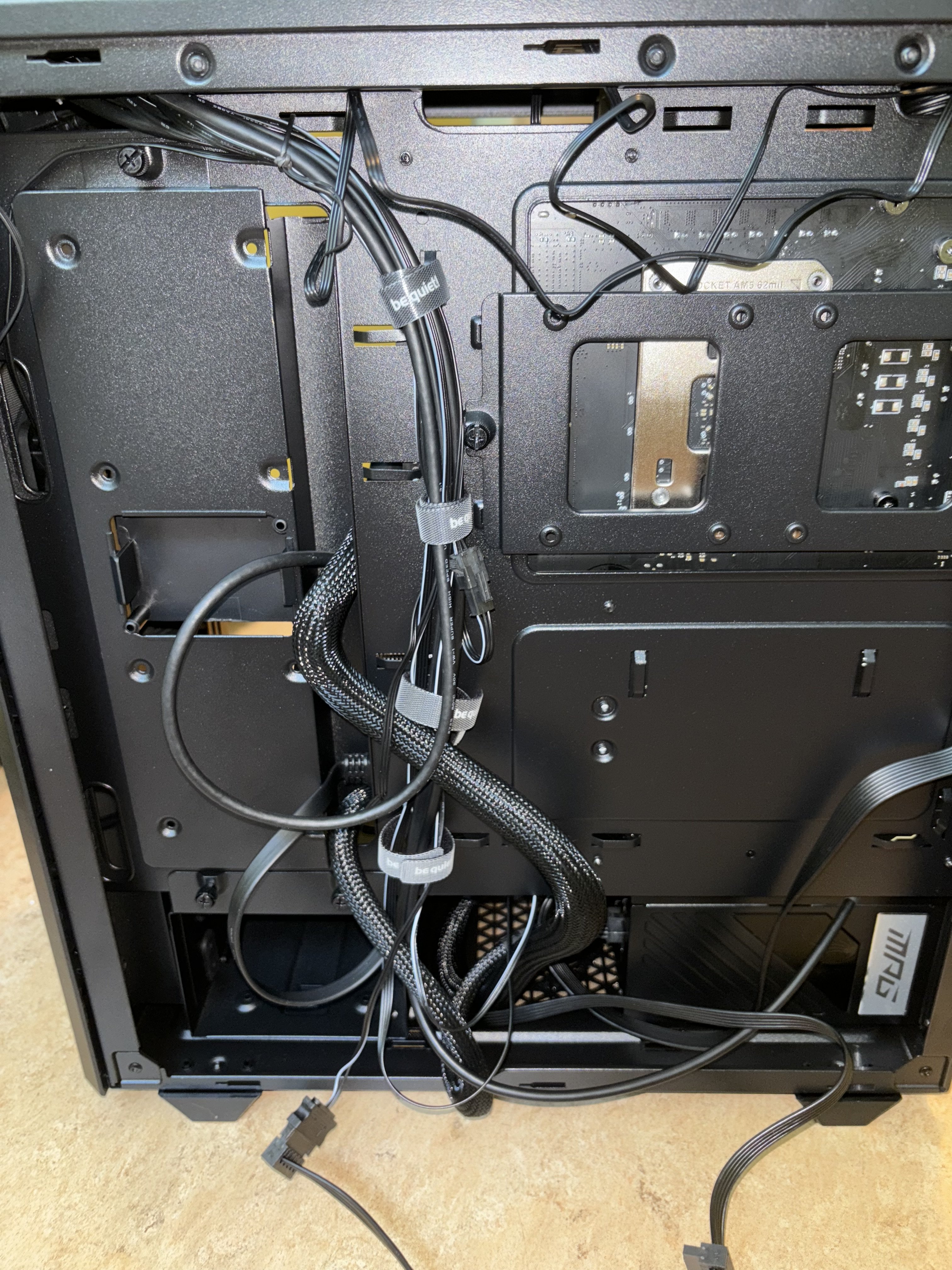

Vielen Dank, ich hoffe ich habe jetzt alles. Bei den beiden CPU Anschlüssen auf dem MB muss ja nur einer am Netzteil angeschlossen werden? In der Anleitung haben die beide Anschlüsse benutzt. Wenn sonst alles soweit passt würde ich jetzt noch auf der anderen Seite die Kabel schön verstauen und dann starten.

Beim ersten Einschalten wird es etwas Zeit brauchen bis du ein Bild siehst, also keine Panik wenn du nach 10 Sekunden noch nichts auf dem Bildschirm siehst. Dein Board geht die CPU, den RAM und die GPU, sowie deine Bootlaufwerke durch. Sollte etwas hängen bleiben oder nicht funktionieren, wirst du von den Status-LEDs auf dem Board benachrichtigt, sie sind direkt rechts vom RAM, über dem Stromstecker.
Generell reicht eines, schadet auch nicht beide anzuschließen, wenn man keine CPU drin hat die weit über 200W verbraucht ist der zweite Stecker aber optional, zumindest einige Hersteller schreiben das auch dazu.

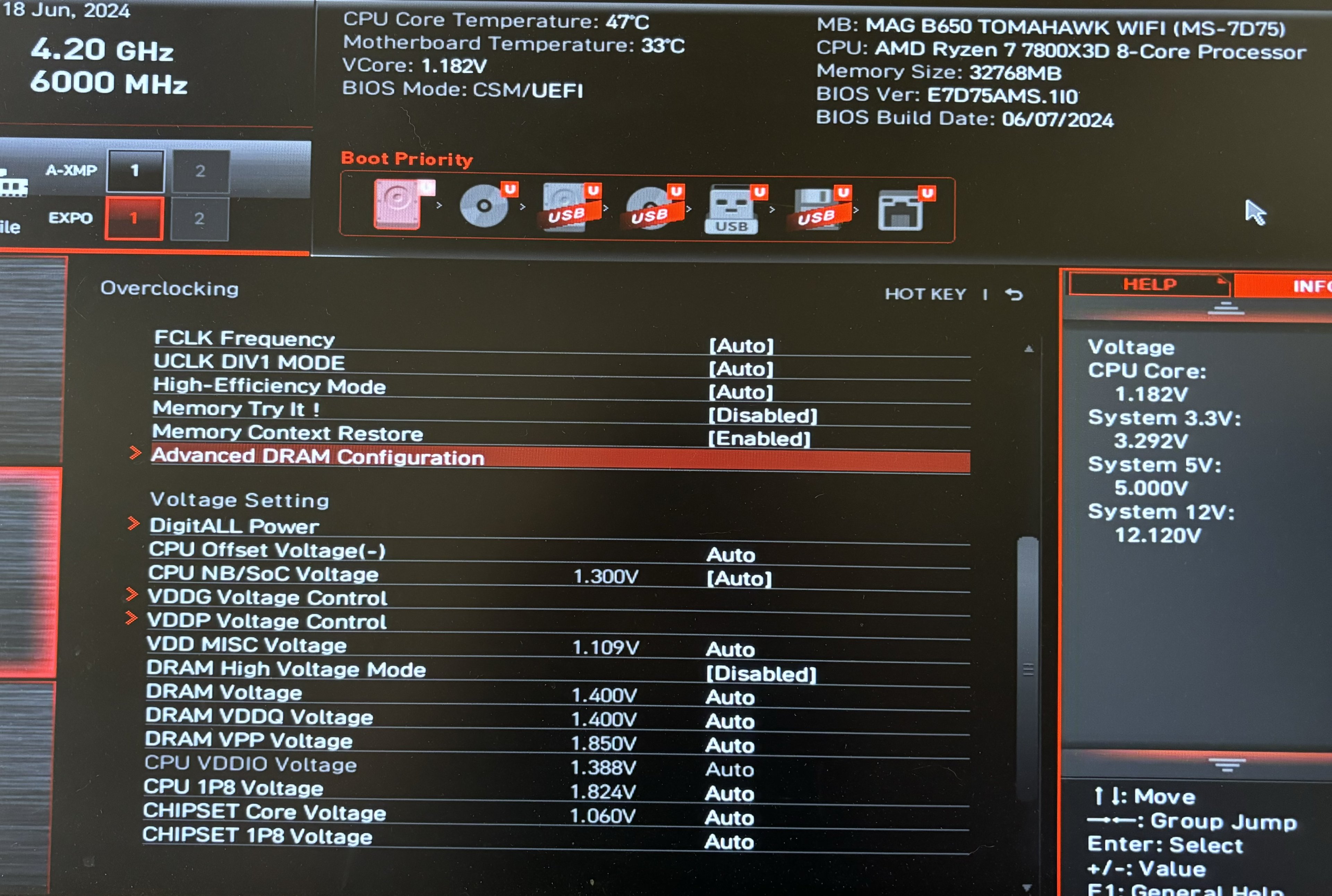

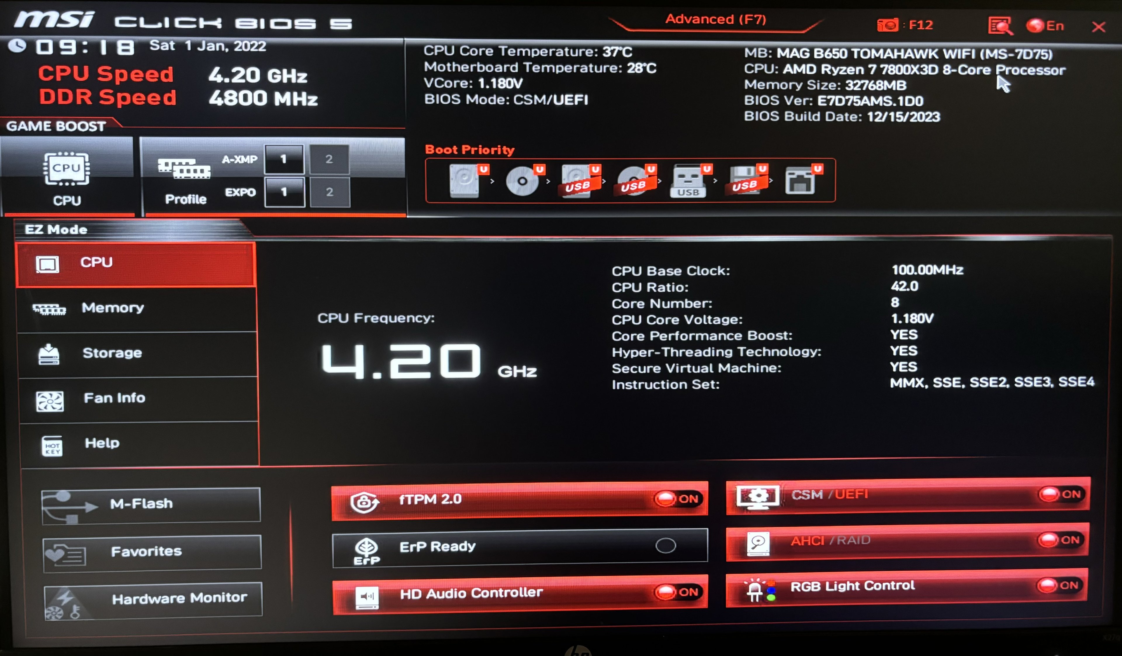

Am Anfang war eines orange und eines rot. Jetzt leuchtet nur noch eine LED in grün. Lüfter und Beleuchtung funktionieren. Jetzt zeigt mein Monitor das an:
Das ist das BIOS, da kannst du jetzt die Bootreinfolge festlegen, sprich USB Stick mit Windows Installer rein, EXPO laden nicht vergessen (oben links EXPO Profil 1), Lüfterkurve kann man bei Bedarf auch noch anpassen wenn es einem zu laut ist.
Da das BIOS schon ein halbes Jahr alt ist würde ich auch einmal das aktuelle BIOS aufspielen, das machst du am besten bevor du groß etwas umstellst da beim BIOS Update die BIOS Einstellungen zurück gesetzt werden.
Den Stick habe ich schon drinnen. Muss ich den dann bei Boot-Priority einfach ganz vor schieben? Meintest du mit EXPO laden einfach auf die 1 zu drücken? Und wo mache ich das BIOS-Update? Tut mir Leid, ich habe das BIOS bei meinem alten PC nie angerührt 😁
Ja damit auf diesen als erstes zugegriffen wird.
Ja, Boot kann danach gerade beim ersten mal etwas dauern.
Du lädst dir das aktuelle BIOS bei MSI
https://de.msi.com/Motherboard/MAG-B650-TOMAHAWK-WIFI/support#bios
Dieses packst du dann auf einen USB Stick und wählst im BIOS unten rechts M-Flash, da kannst du dann den USB Stick und die BIOS Datei auswählen.

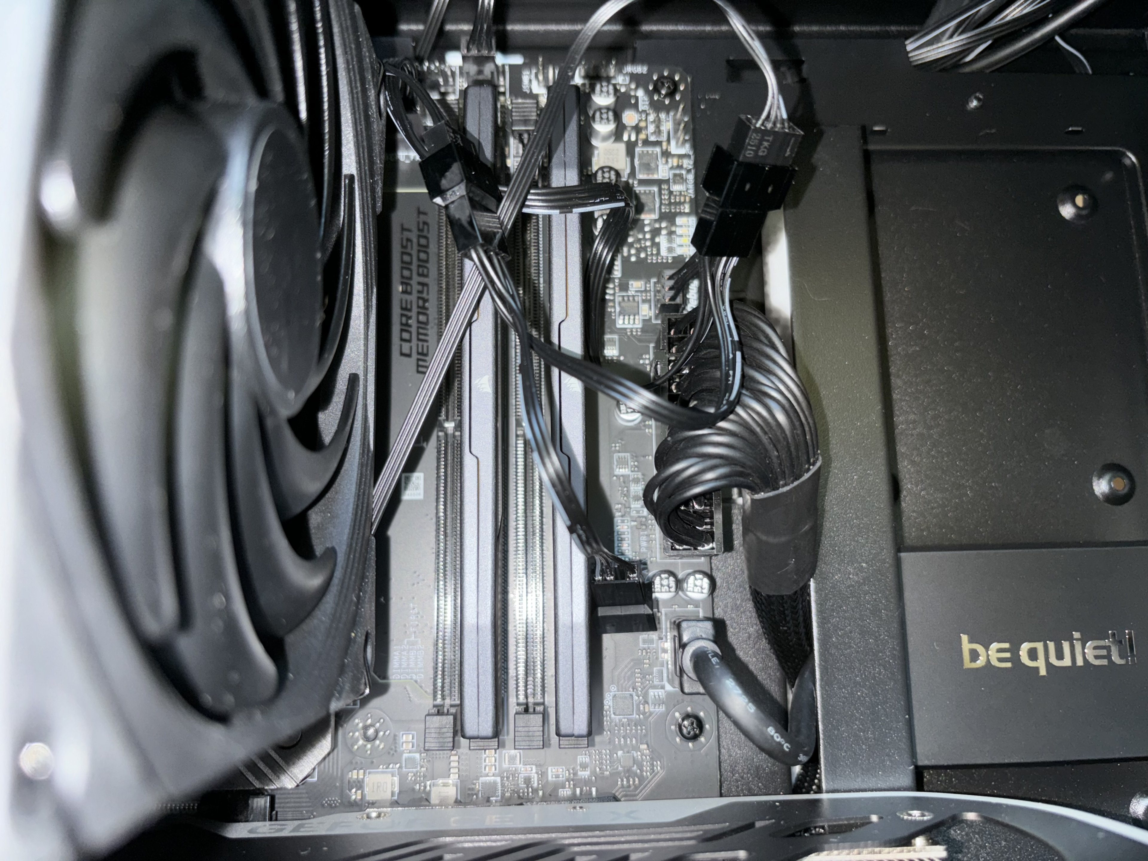

Beim Hochfahren braucht der PC im Vergleich zu meinem alten ewig bis der Monitor ein Signal bekommt. Bis zu diesem Moment leuchten auf dem MB auch immer zwei LEDs. CPU rot und RAM orange.
Für den RAM kannst du folgendes machen:
https://forum-en.msi.com/index.php?threads/b650-carbon-long-post-time.388777/
€dit: Das sollte die Geschwindigkeit beim Booten beschleunigen.

Vielen Dank, es hat sich stark verbessert. Die beiden LEDs leuchten beim Hochfahren immer noch für ca. 1-2 Sekunden auf. Ist das normal?
Macht meines auch.
So lange sie ausgehen ist alles paletti.
Es könnte sein, dass du noch nach ein paar Spannungen schauen musst. Im MSI link den ich gepostet habe steht etwas mehr Info im letzten Post.

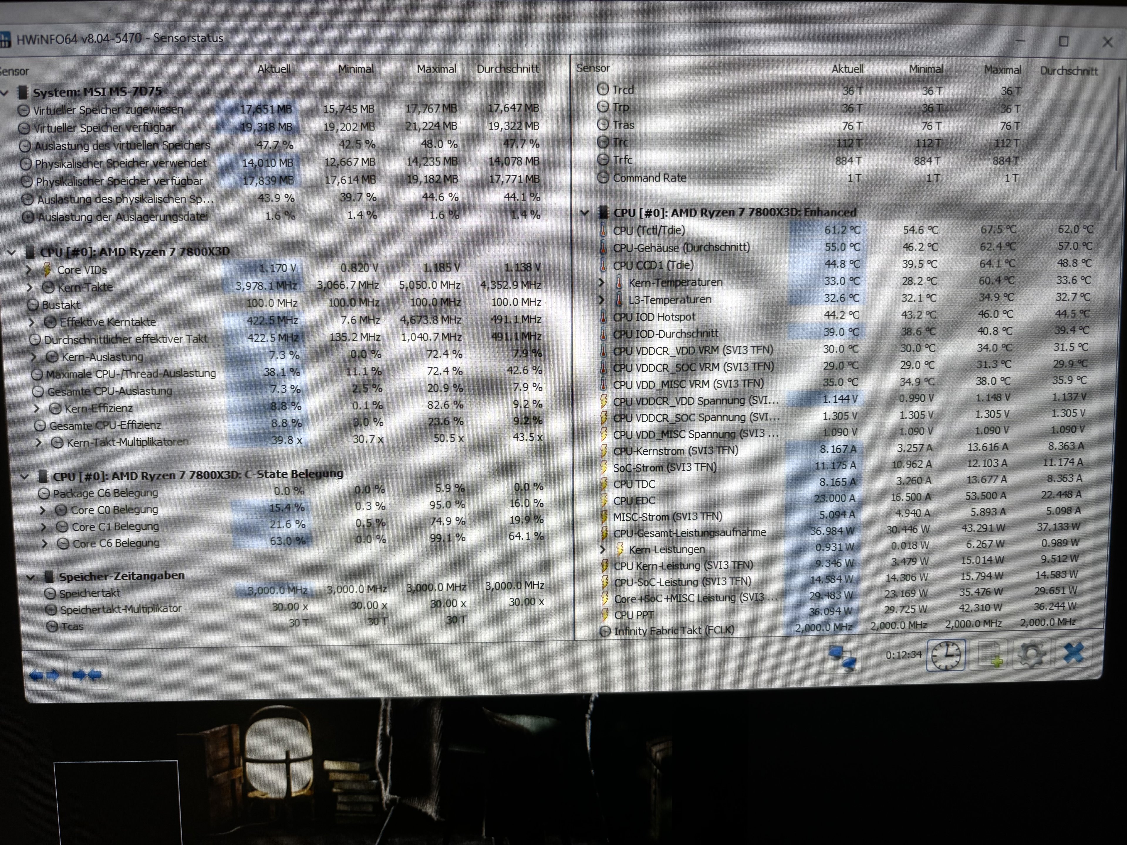

Bei Cinebench 24 erreicht die GraKa 26569 pst und bleibt dabei immer unter 50 Grad. Im Multicore erreicht der Prozessor 1037 pts und kommt maximal auf 80,1 Grad. Im Single Corr komme ich auf 104 pts, wobei mir da die Auswertung der maximalen Auslastung zu gering vor kommt.
Ist es normal das der RAM dort auch dauerhaft auf 3,000.0 MHz bleibt?
Das sind die Spannungen in meinem BIOS. Ich kann da leider nichts ändern. Bei CPU NB/SoC Voltage kann ich zwar auf Override Mode gehen, jedoch lässt sich weiter nichts ändern.
Reaktionen: coxon
SHIFT+WIN+S erstellt Screenshots, die kann man dann mit STRG+V im Forum einfügen.
Deine CB24 Werte passen zu denen der Community.
Das mit dem RAM ist normal.
Die Spannungen sind alle richtig, dank des BIOS Updates.
