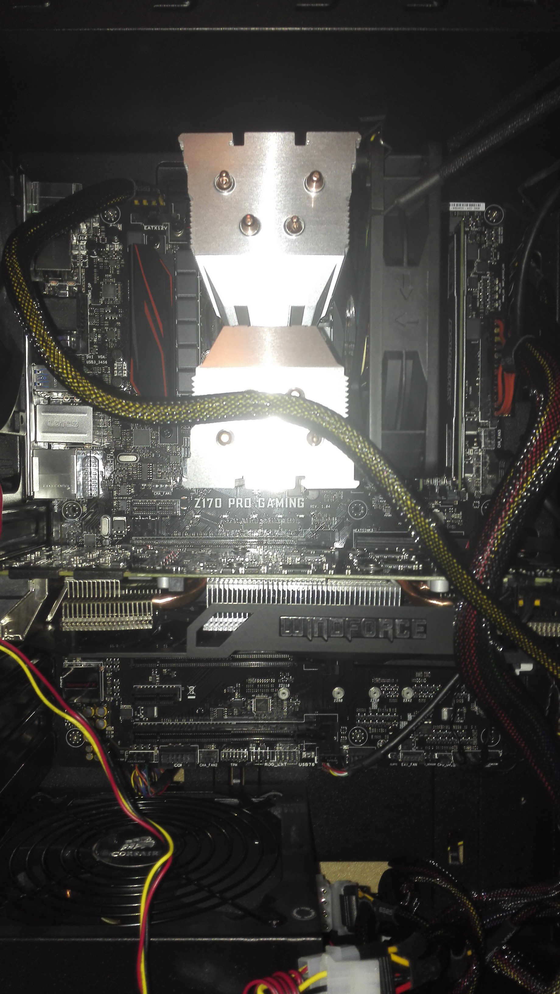

Kannst du näheres Foto vom Board machen?
Hast du einen 8 PIN CPU Stecker oder musstest du 2 x 4PIN nehmen? Oft setzt man die 2 x 4 nicht richtig zusammen, sodass nicht jeder PIN Kontakt hat. Genauso wie bei dem Board, wenn man 20+4PIN nehmen muss. Überprüf das bitte auch nochmal.

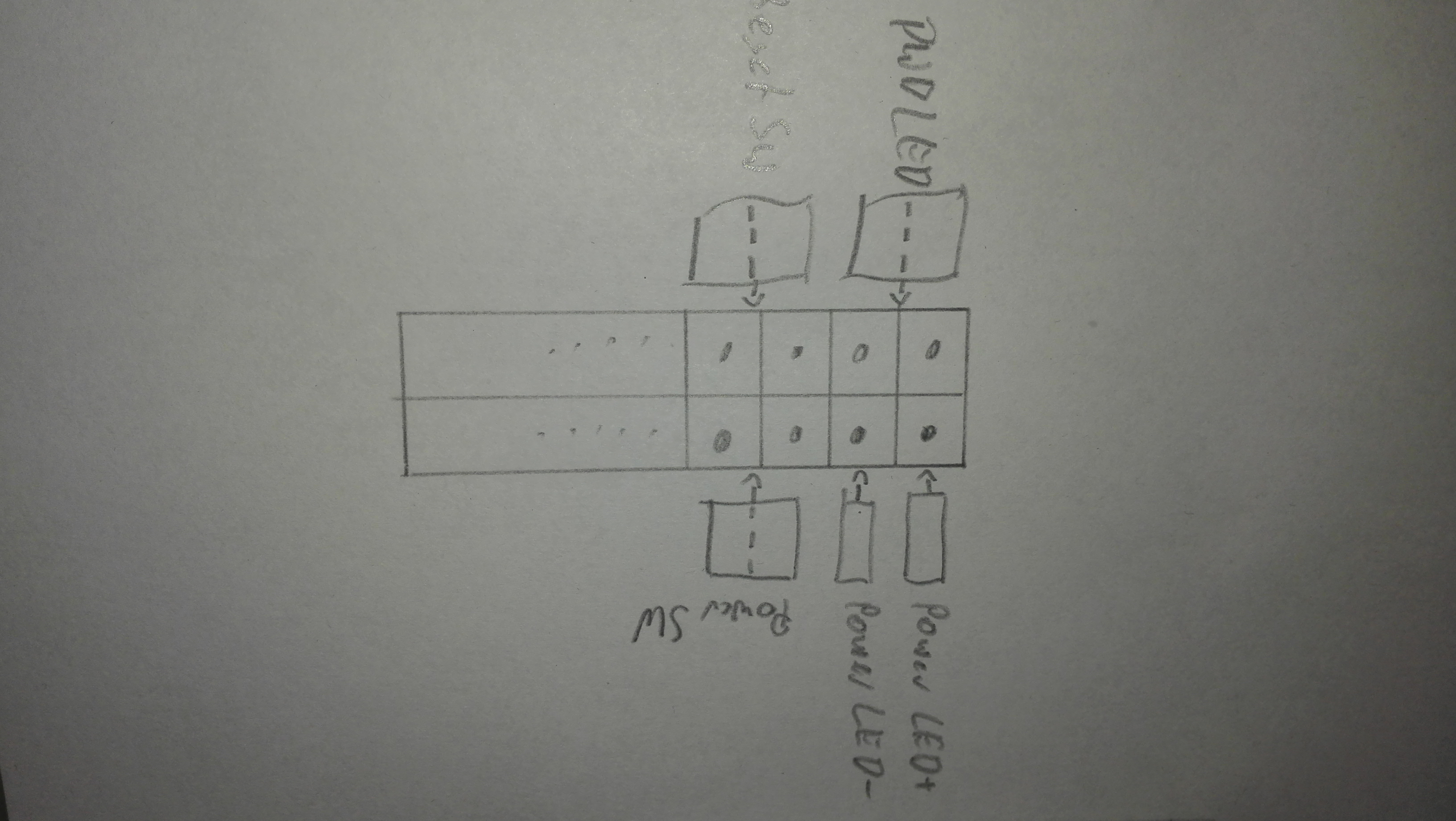

ich mache mal zeichnung mom
bild bitte um 180grad drehen, steht auf dem kopf

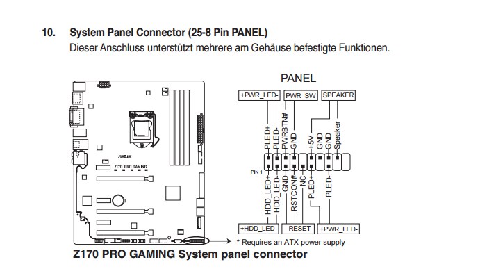

Bei dem Anschluss der HDD-LED hast du auch auf "+" und "-" geachtet? (laut deiner Zeichnung)
