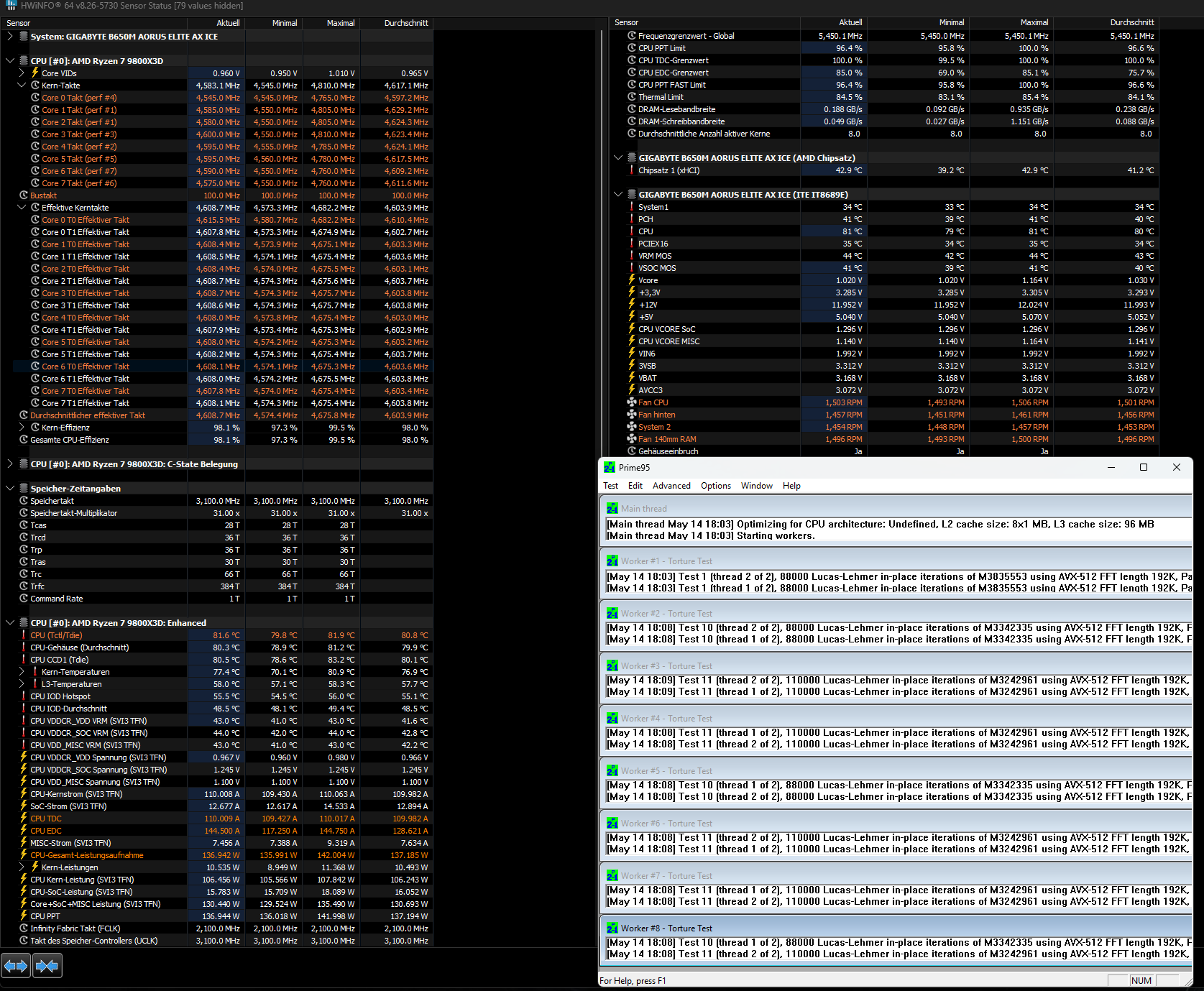

KarlsruheArgus schrieb:
Damit ich was zum zitieren habe. :p
Gerne:
9800x3d, CO Allcore -36, +200 Mhz, x10 Scalar, WLP: Arctic MX-6, verstrichen mit Spatel.
PBO Settings:
Prime95 Small FFTS nach 6 min:
Reicht das?
Edit:
Schwankt nun nach 7 min zwischen 79.9 und max. 85°C, Raumtemperatur ca. 25-26°C
Edit2: Lüfter sind in Summe +3. Hinten 120mm bläst direkt auf den Kühler, Oben raus 1x140mm und 1x120mm
Drehzahlen seht ihr ja, die gehen bis max. 1800-2000 (CPU)
Edit3: nach 12 min keine Änderung. Ich geh nun weiter kochen.
Reaktionen: Tr8or, ferris19, djducky und 2 andere

@Azghul0815 @KarlsruheArgus Naja, mit undervolting und 12min….
Meistens und für Spiele reicht der Freezer 36 aus.
Aber nicht immer, vor allen bei Multicore Anwendung.
Headroom für zukünftige Upgrades sind auch bescheiden.
Sind nur 20W unter der maximalen Leistungsaufnahme.
CO ist Undervolting und OC wohlgemerkt.
12 min. langen für eine vollständige Erhitzung des Headspreasers, da reichen schon 3 min. in Prime.
