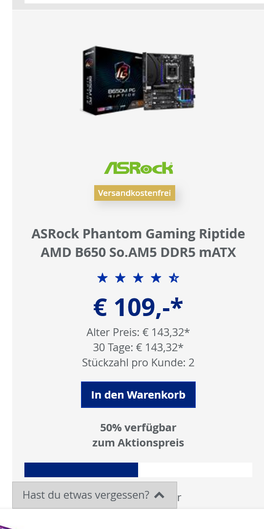

Günstigstes, noch sehr solides Brett ist dieses:
https://geizhals.de/asrock-b850m-x-wifi-r2-0-90-mxbsh0-a0uayz-a3483449.html
Mindfactory MindStar

Die Pulse hatte ich auch gesehen aber dachte 3 Lüfter ist vielleicht das leisere Design weil 3 langsamer drehen als zwei :D War so meine Hoffnung. Nehme aber auch gerne die Pulse mit rein.
ich kann mich nur immer wiederholen: kauft keine B650-Bretter mehr für Gaming-Systeme, auch nicht Mindstar-Angebote.
Wenn der Kumpel wegen 300€ nicht lamentiert, dann gleich ein ordentliches mit PCIe 5.0 nehmen: klick
Oder eben das von @Mork-von-Ork empfohlene und bereits eingepflegte.
Reaktionen: T!tr0

@djducky Danke :) Die Frage ist nur ob es sich auch lohnt :D Gibt es zwischen den Boards tatsächlich noch qualitative Unterschiede bei den Namenhaften Herstellern oder ist es "nur" die Ausstattung / Anzahl an USB-Ports, M2 Slots etc.?
Das ist in erster Linie die Ausstattung, es gibt nicht pauschal gute und schlechte Hersteller, sondern gute und schlechte Produkte, es lassen sich auch bei allen Herstellern Boards finden, die ich jetzt eher nicht kaufen würde.
Reaktionen: T!tr0, djducky und Maxysch
Die Bretter sind von der Ausstattung sehr ähnlich, das Riptide minimal über dem Live Mixer - aber beide sind eben auch günstiger als das MSI.
Reaktionen: T!tr0
