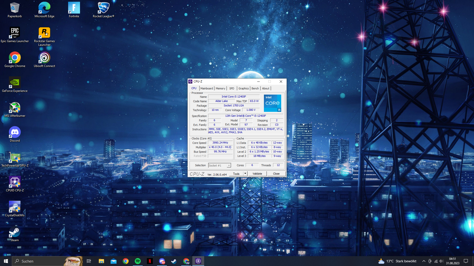

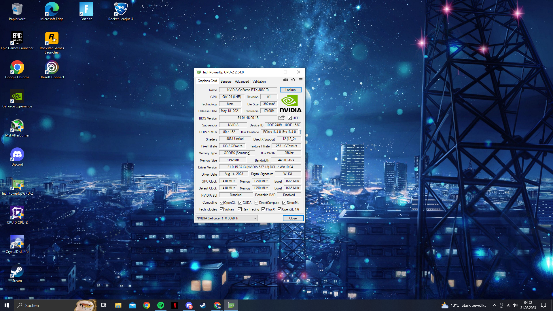

Hallo unzwar hab ich das Problem das in paar Spielen wie z.B. Red Dead Redemption 2 und Rocket League einfach der Sound abricht wie als ob man den Stecker zieht und wieder einsteckt, genau dann tut das Spiel stocken für ungefähr eine Sekunde .Dieses Problem ist zufällig also an manchen Tagen hab ich es an manchen nicht.
Ich hab schon Windows neu installiert mit einem Stick und das Problem ist geblieben

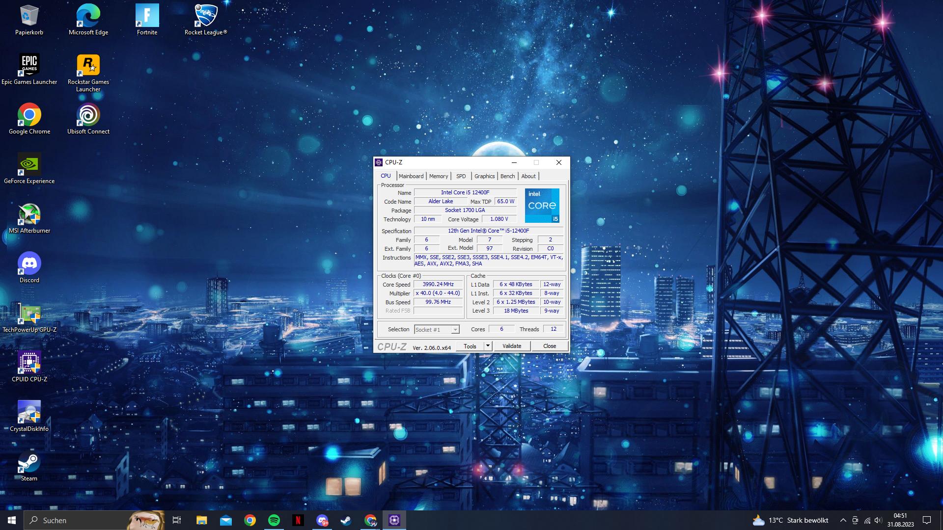

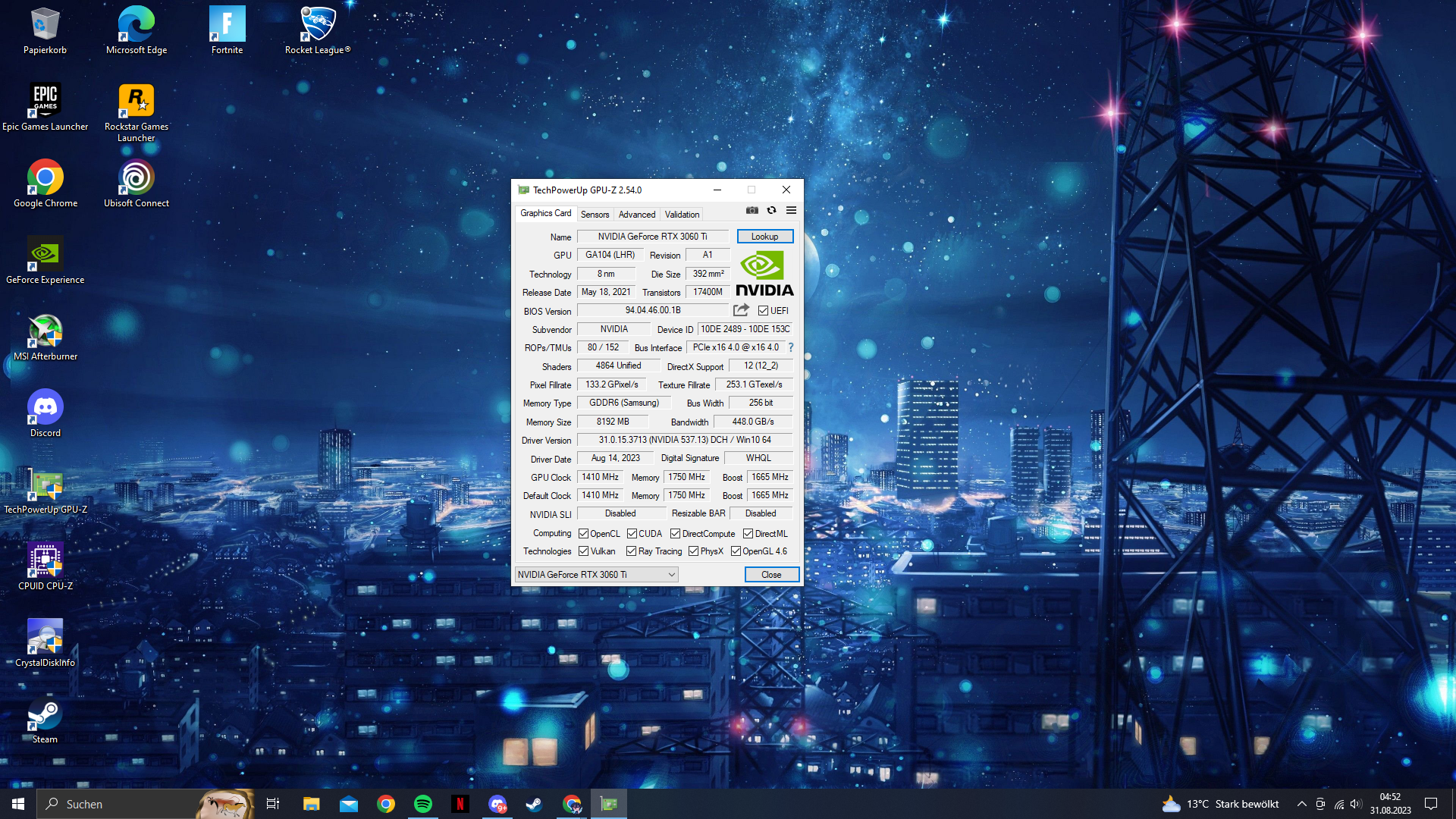

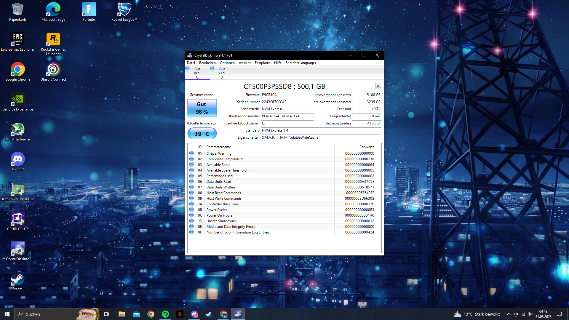

Hier nochmal paar Screenshots:
Desktop Screenshot 2023.08.31 - 04.49.09.78.pngDesktop Screenshot 2023.08.31 - 04.49.20.42.pngDesktop Screenshot 2023.08.31 - 04.51.39.84.pngDesktop Screenshot 2023.08.31 - 04.52.16.44.png

Ist eine Übertaktung aktiv, gilt es alles erst mal auf Standard zu setzen.

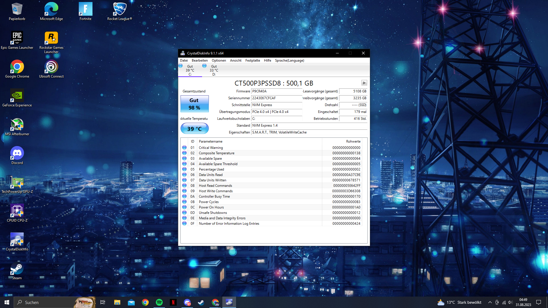

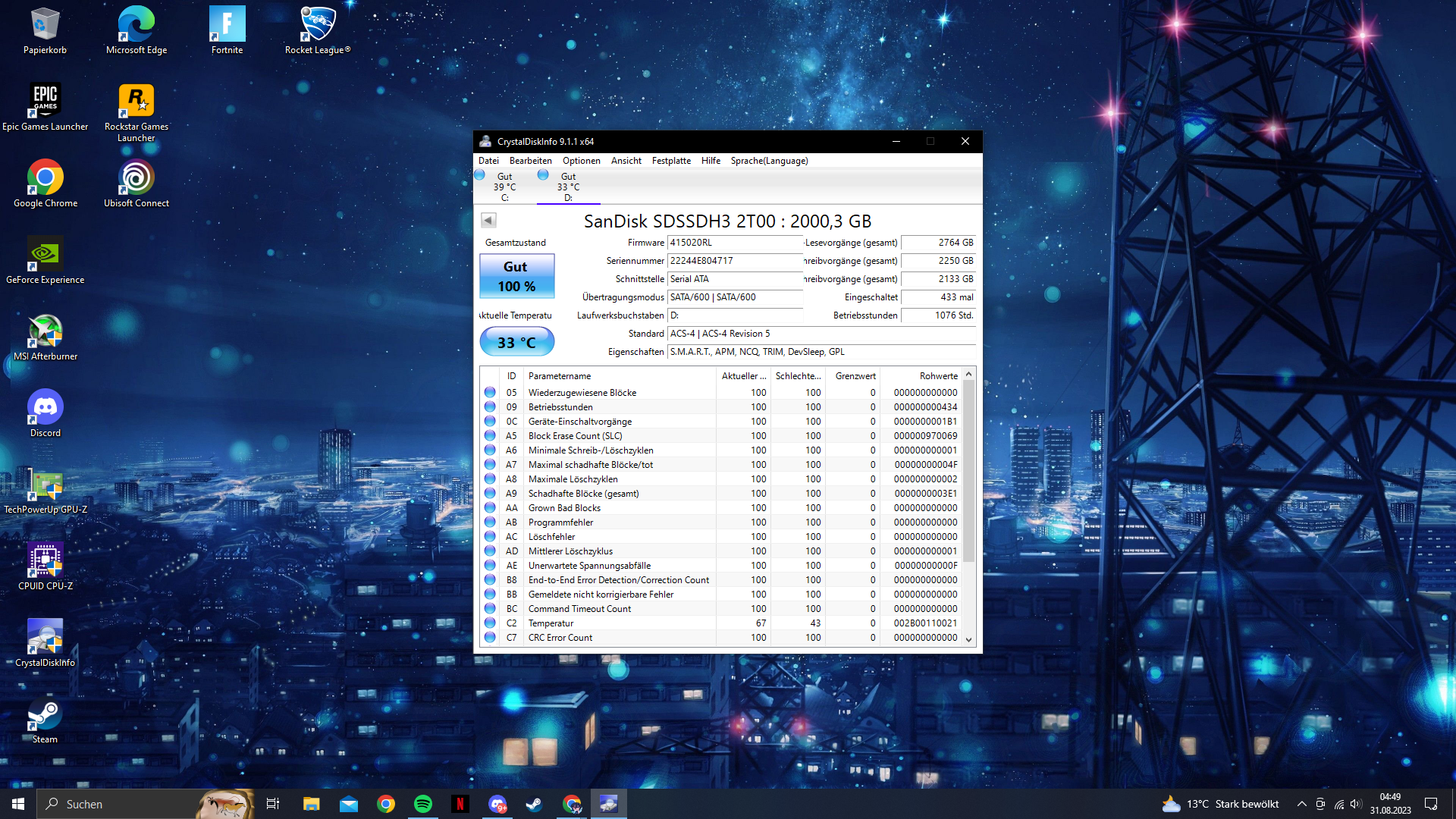

Könnte auch ein Datentrgäger sein, der bald kaputt geht. HDDs im sterben erzeugen auch gerne kurze freezes

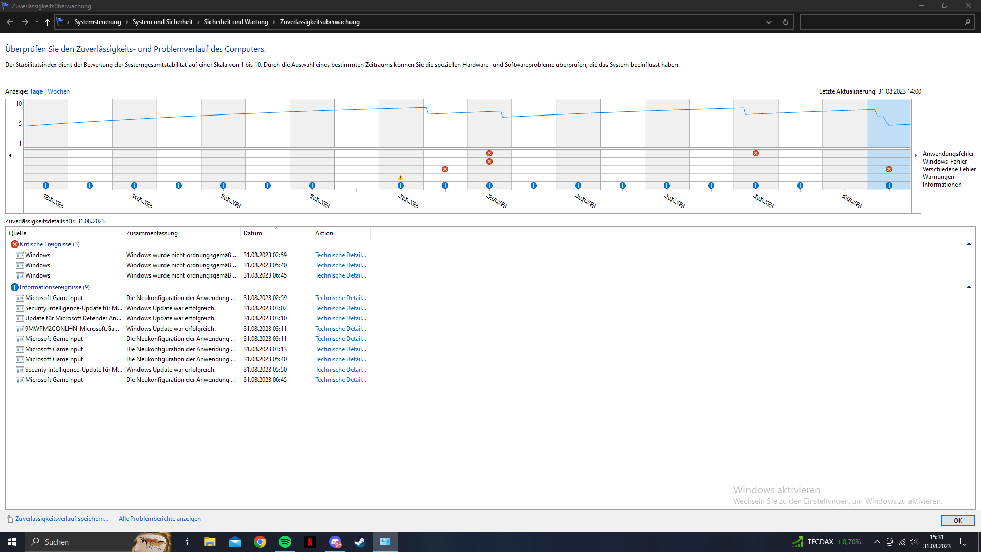

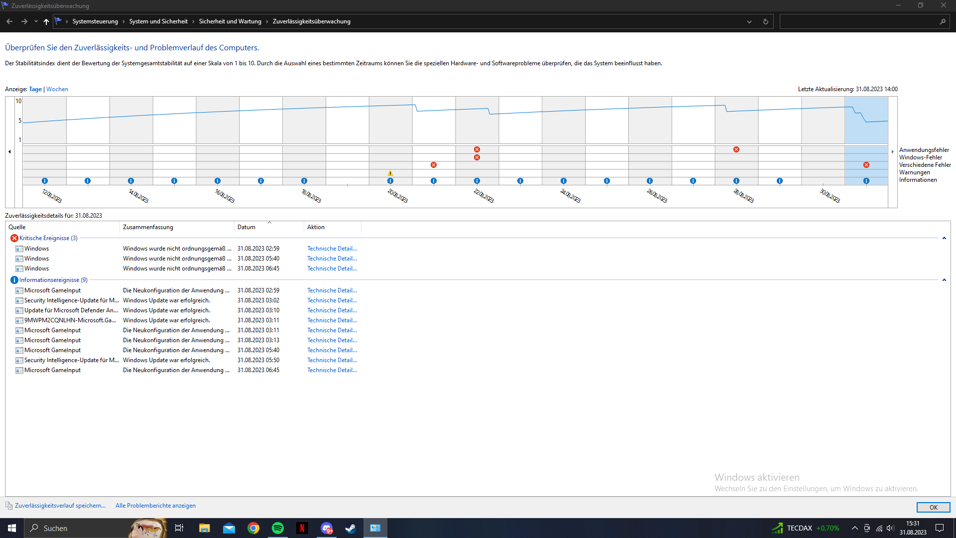

Wie wäre mal ein Blick in den Zuverläßigkeitsverlauf ? Da sollte eig schon was drinne stehen WEGEN dem Ruckeln. Das KÖNNTE dann auch Rückschlüße zulassen von "wo" sie kommen.

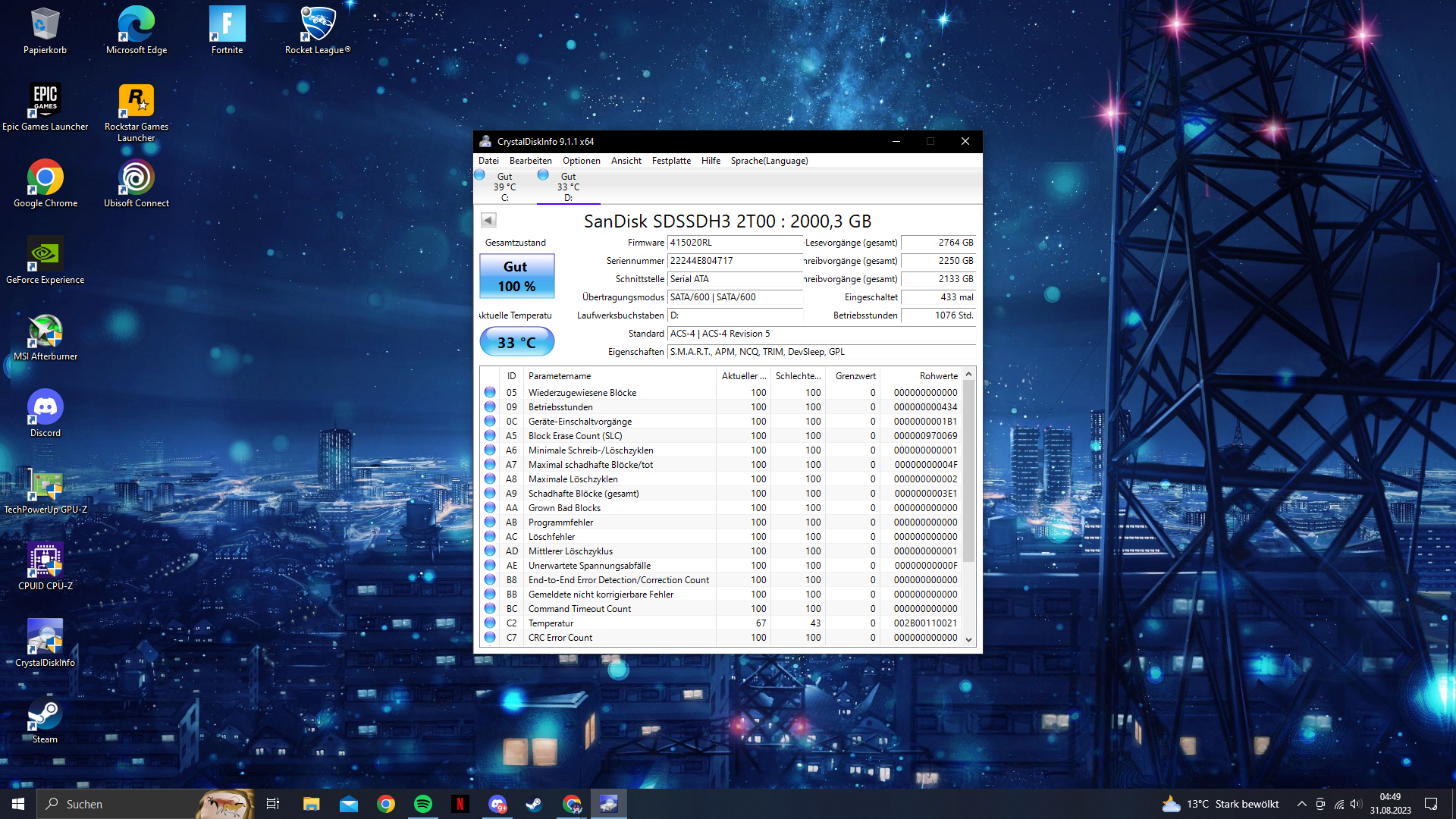

Die P3+ ist leider ein lahmer QLC-Mülleimer - wer hat dir die angedreht?
Bei der Sandisk sind nicht alle Werte sichtbar, bei beiden SSD sind die sichtbaren Werte scheinbar in Ordnung
Wenn die P3 schon sehr voll ist kann die Probleme bereiten da ihr der SLC-Cache ausgeht. Keine Ahnung ob das zu den Aussetzern führt.
Due könntest mal das Spiel auf die Sandisk schieben und schauen ob es von dort besser läuft.
Hier ein Screenshot anscheinend tut der Pc nicht ordnungsgemäß herunterfahren
Ansonsten empfehle ich auch zwingend alle Treiber und aber auch das Mainboard Bios zu aktualisieren.
Die Bios Tools sind so ausgereift, dass man eigentlich kein Mainboard mehr schrottet bzw. ist mir das die letzten 20 Jahre nicht mehr passiert.
Nein ich habe nichts übertaktet

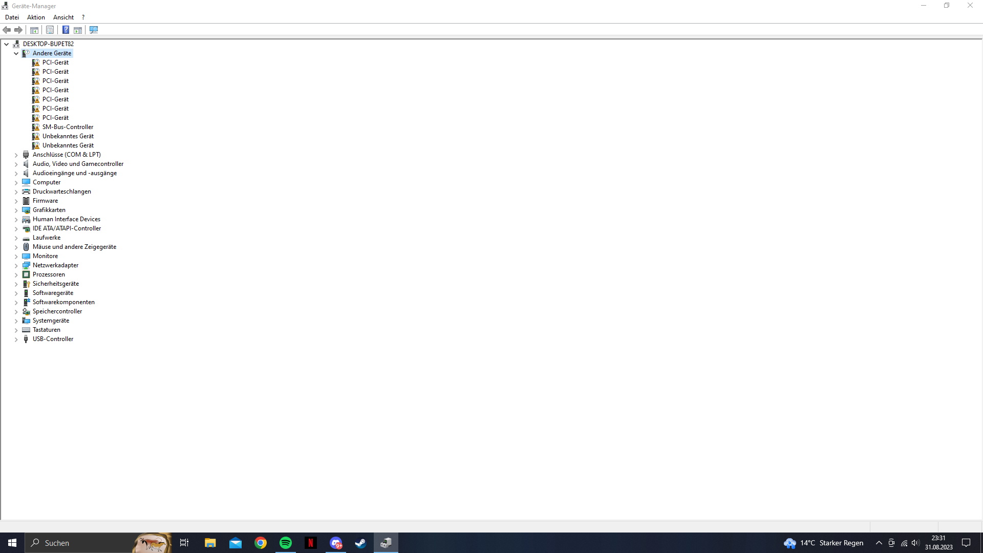

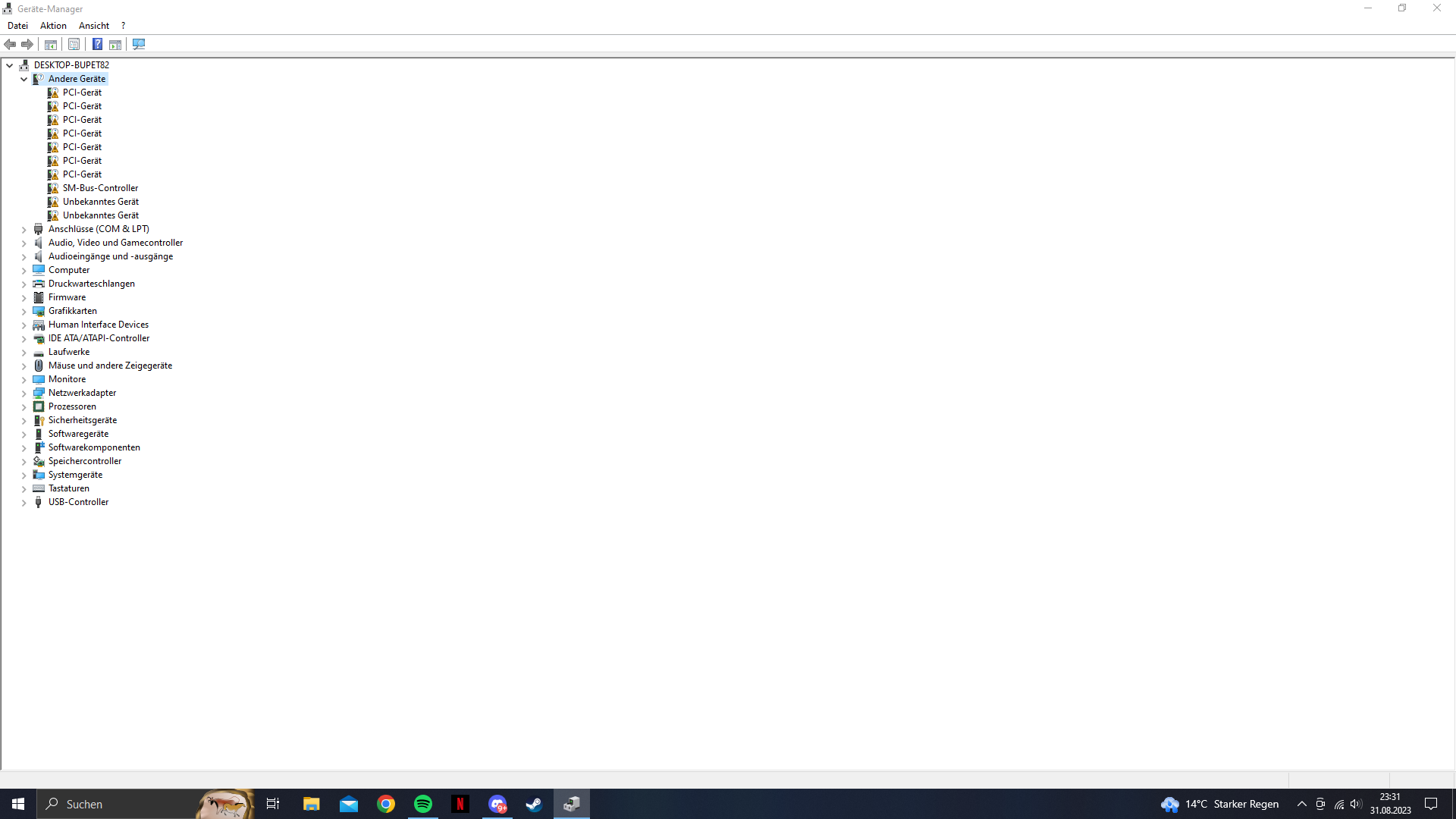

Mir das hier aufgefallen bei den Geräten
