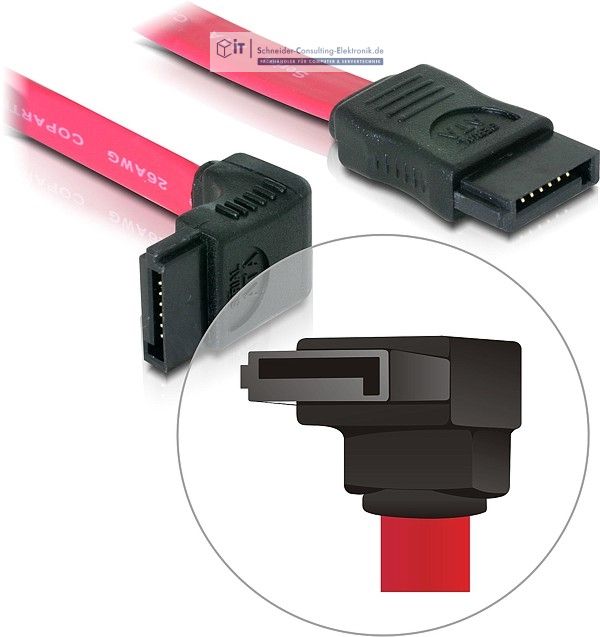

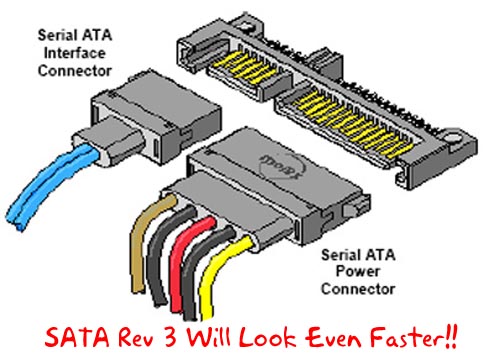

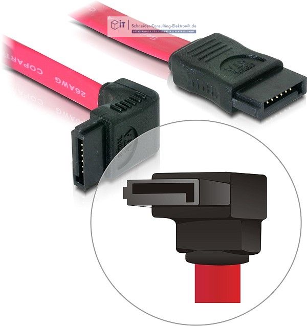

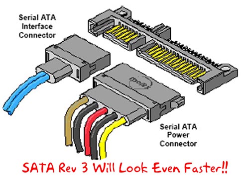

An HDD und SSD kommt jeweils ein SATA Kabel, sowie ein SATA Stronkabel:
Datenkabel:
Stromkabel sieht fast genauso aus... ist ein bisschen breiter. ;)
