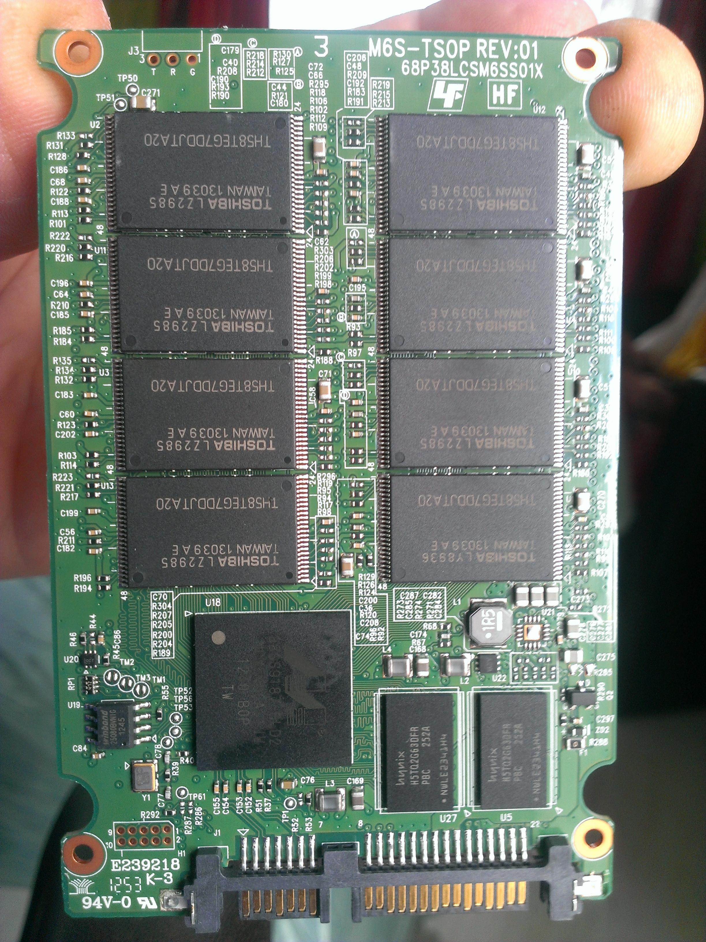

Ich wollte hier auch mal meine Erkenntnisse bezüglich der verbauten Komponenten und auch deren Änderung zum Besten geben.
Vor über drei Jahren habe ich mir o. g. SSD zugelegt. Hat damals als 256GB Model 169 Euro gekostet.
Mich hat vor einiger Zeit von meinen SSDs interessiert, welches Herz darin schlägt und auch was die Datenbank von SSD-Z davon weiß. Dann habe ich mir meine M5s angeschaut und es kamen keinerlei Infos zum Hersteller der NANDs.
Da meine Kiste, in der sie verbaut war, den Löffel langsam abgibt, wollte ich es einfach mal wissen und habe sie aufgeschraubt.
Und was war?
Ich habe das, was ich gesehen habe mit Infos aus dem Internet und Computerbase abgeglichen.
Laut Test besteht eine M5s aus einem Marvel 9174 bld2 und 25nm NANDs von IMFT. (wie meine M4 von Crucial)
Meine M5s zeigt dazu einige Anomalien: Ich habe einen Marvel 9187 verbaut und 19nm NANDs (Toggle) von Toshiba.
Dazu ist auf dem PCB ein Aufdruck M6s zu finden. Das layout stimmt aber mit dem der M5s aus den Tests überein.
Da dachte ich, die letzten M5s sind wohl umgelabelte M6s. Aber nein, die hatte einen Marvel 9188.

Waren denn Toshiba Label auf den NANDs? Dann sollten es wenigstens welche mit einer für SSDs ausreichenden Qualität gewesen sein. Wenn man halbwegs sicher sein will das auch das drin ist was bei den Reviews drin war, sollte man nur SSDs von NAND Herstellern oder deren Tochterfirmen, obwohl es bei SanDisk dort auch Ausnahmen gab.
Das ist das Bild der Platine. Habe nach der Bezeichnung auf den NAND-Chips gesucht und eben die 19nm Tos gefunden.
Und ganz oben kann man die Bezeichnung M6s auf dem PCB lesen. Die Anordnung der NANDs entspricht aber der M5s. Sehr seltsam.

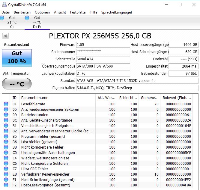

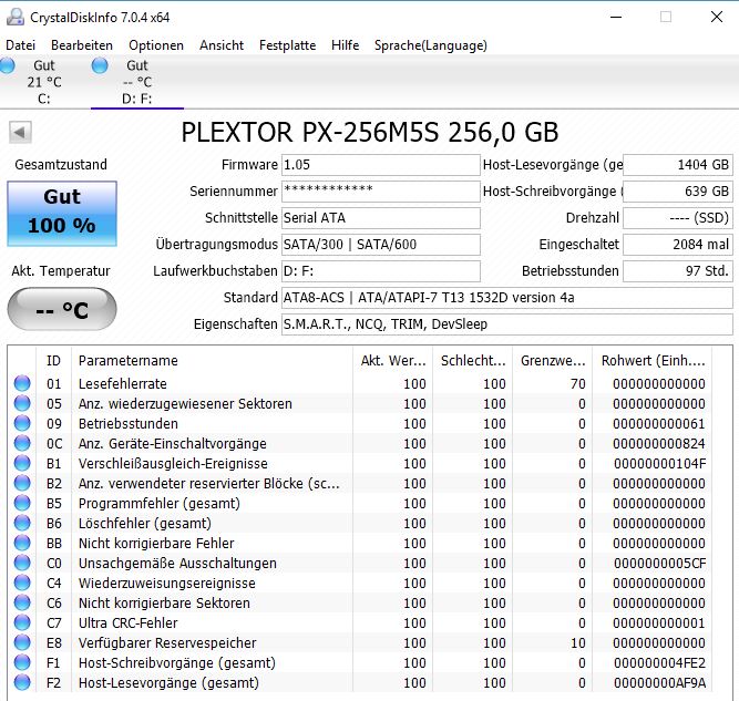

peljotha, die SSD funktioniert noch? Dann poste doch bitte mal den Screenshot von CrystalDiskInfo für die SSD, ziehe aber bitte das Fenster soweit auf, dass alle Attribute und auch die Rohwerte vollständig sichtbar sind, also keine Scrollbalken mehr erscheinen. Es gab mal in einem anderen Forum eine M5 Pro die auch recht früh gealtert ist und wo nach 8TB der verfügbare Reservespeicher aufgebraucht war.
Das ist der CDI-Wert. Hoffe, das ist, was Du benötigst. Die 1500 falschen Ausschaltungen resultieren aus dem Defekt des Systems. Das hat sich durch die iAMT-Funktion ständig selbst aus und ein geschalten. Oft, ohne das OS zu booten und dann einfach hart aus.

Die meldet sich also eindeutig als M5S und nach den Spezifikationen von Plextor passt dies ja auch, es gibt eben von der M5S zwei Ausführungen. Pass mit dem Datenkabel auf, da gibt es einen Ultra-DMA CRC Fehler, sollte der Rohwert von Attribut C7 steigen, dann dürfte es da ein Problem geben. Die nicht korrigierbaren Fehler von Attribut BB sind jedenfalls noch 0 (Rohwert) und der Aktuelle Wert beim Reservespeicher ist noch auf 100 und bei den Plextor SSDs zumindest aus dieser Zeit scheinen dies die einzig aussagekräftigen Werte zu sein.
Danke Holt.
Das System mitsamt dem Kabel läuft ja aktuell nicht mehr. Das System hatte auch noch 2 mal 250GB HDDs. Deshalb auch weniger auf die SSD geschrieben. Die ist trotz ihrer drei Jahren noch wie neu. Ist dann wegen der NAND auch egal, welche drin sind. Die 25 mm IMFT wären halt toll gewesen, da Sie ja mal ihre Haltbarkeit bewiesen haben.
