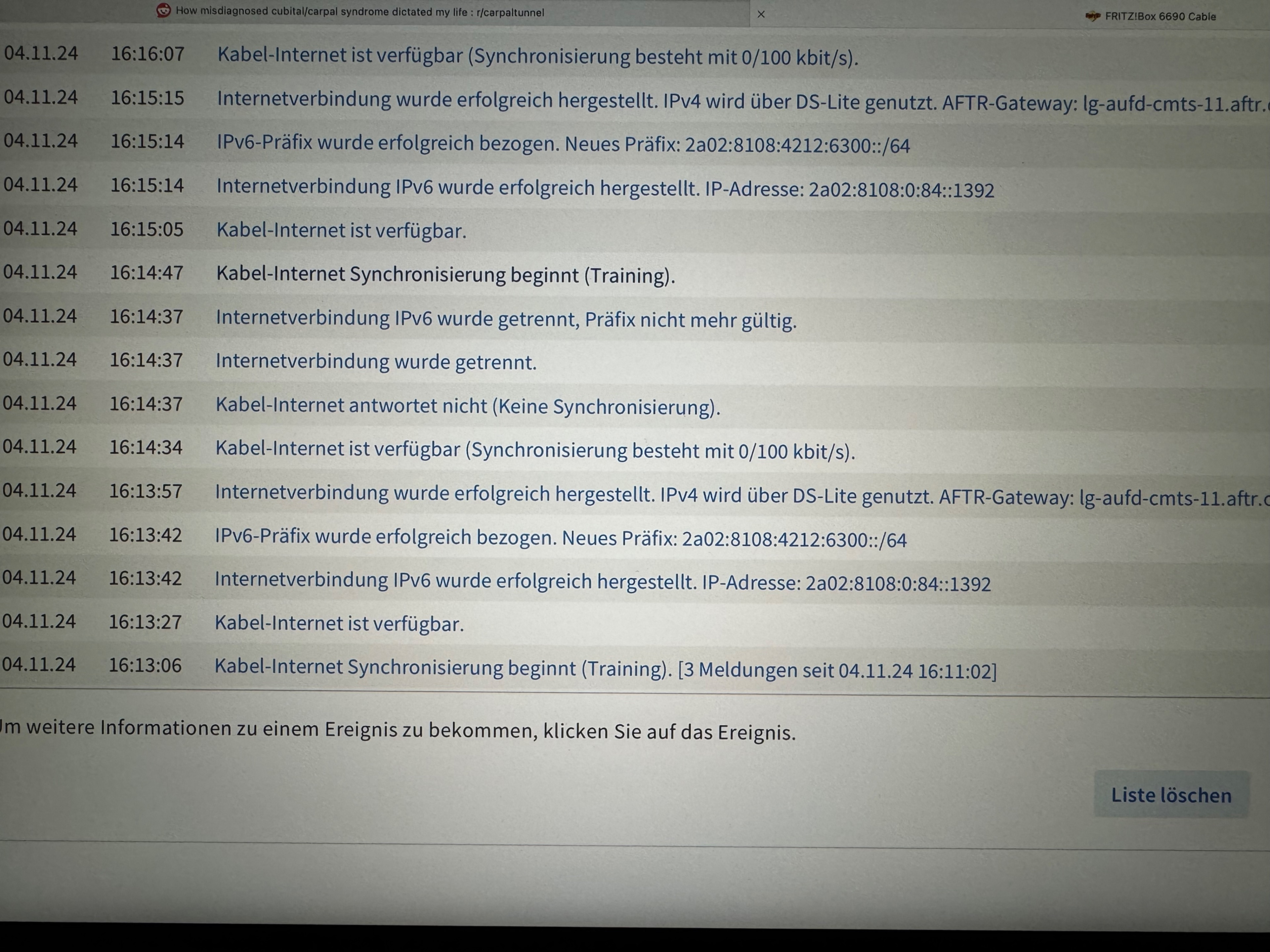

Heute seit 11 Uhr ist bei uns das Internet (Cablemaxx 1000) quasi tot. Seit etwa einer Stunde verbindet sich die Fritzbox (6690) nun aber wieder jeweils ganz kurz, um dann wieder die Verbindung zu verlieren. Als Bild anbei die Ereignisse in der Fritzbox.
Vodafone sagt, es gibt keine generelle Störung.
Kann an dem Bild jemand mit mehr Ahnung erkennen, was hier los ist?

Ich glaube ja, Vodafone lügt. Bleibt dir nur übrig, ein anders Modem zu testen um deren Aussage zu überprüfen.

Synchronisierung mit 0/100kbit ist witzig.

Eine Synchronisierung mit 0/100kbit hast in der Regel wenn das Modem oder der Router noch nicht freigeschaltet wurde.

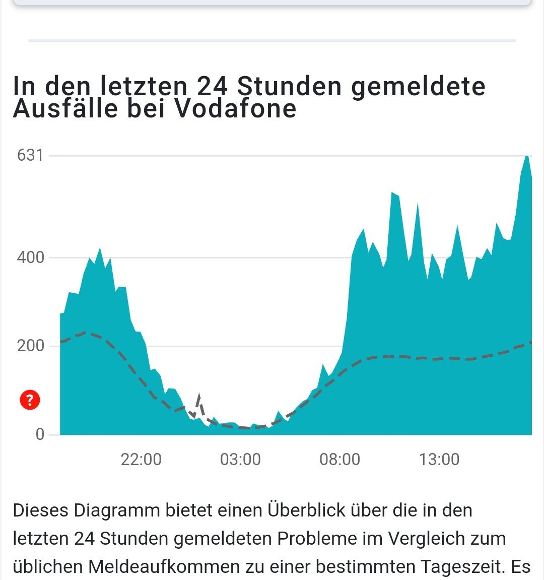

Auf "allestörungen" im Netz ist schon einiges bzgl Vodafone.
