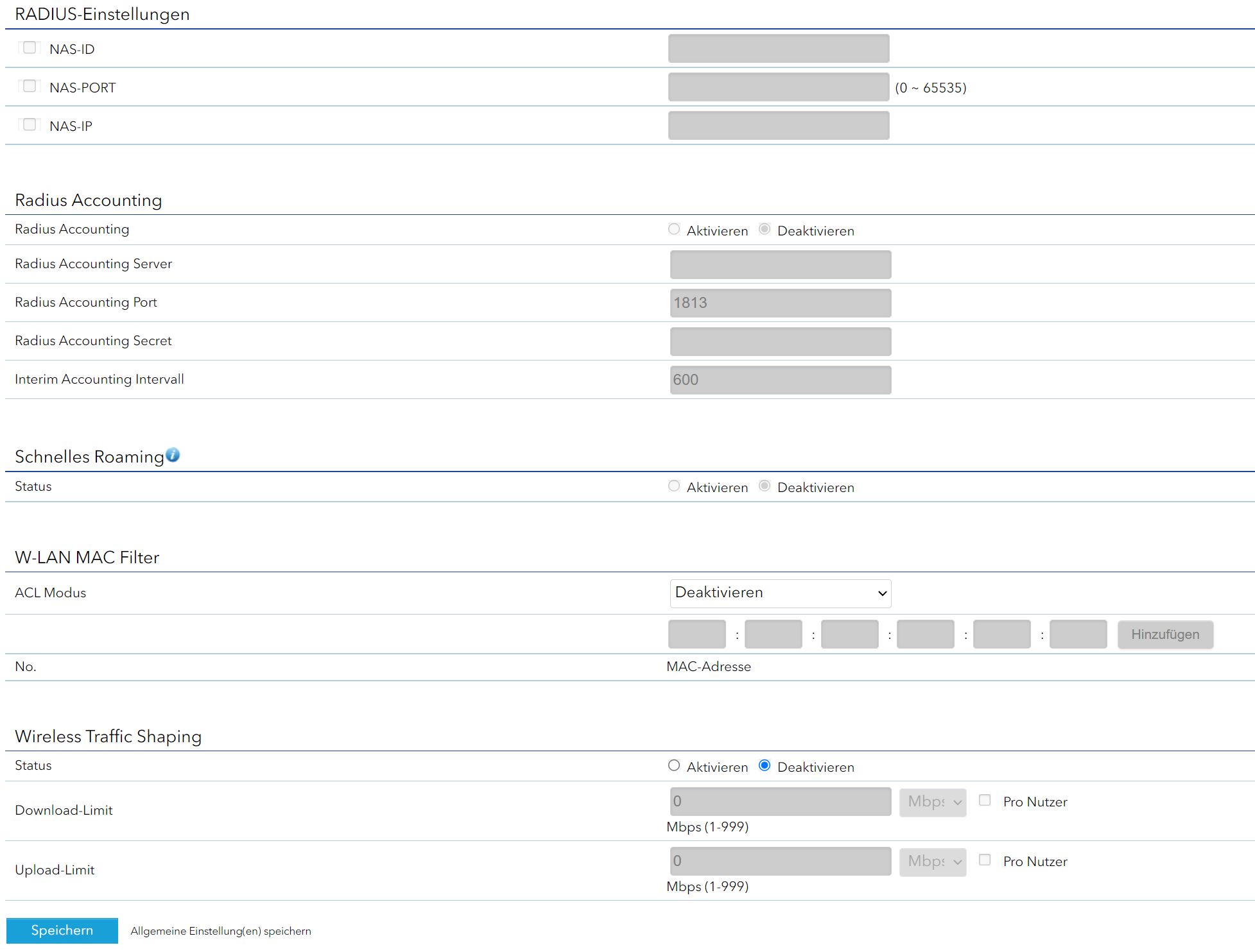

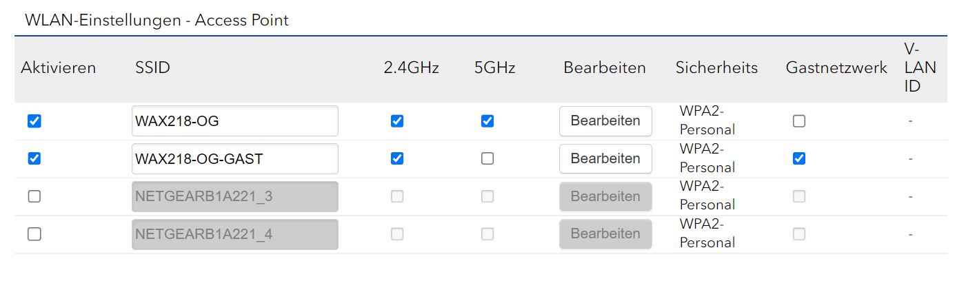

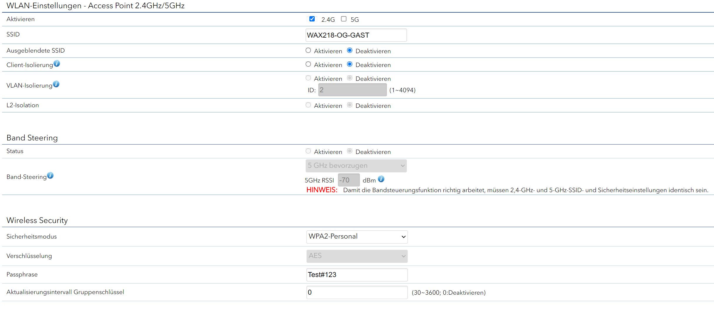

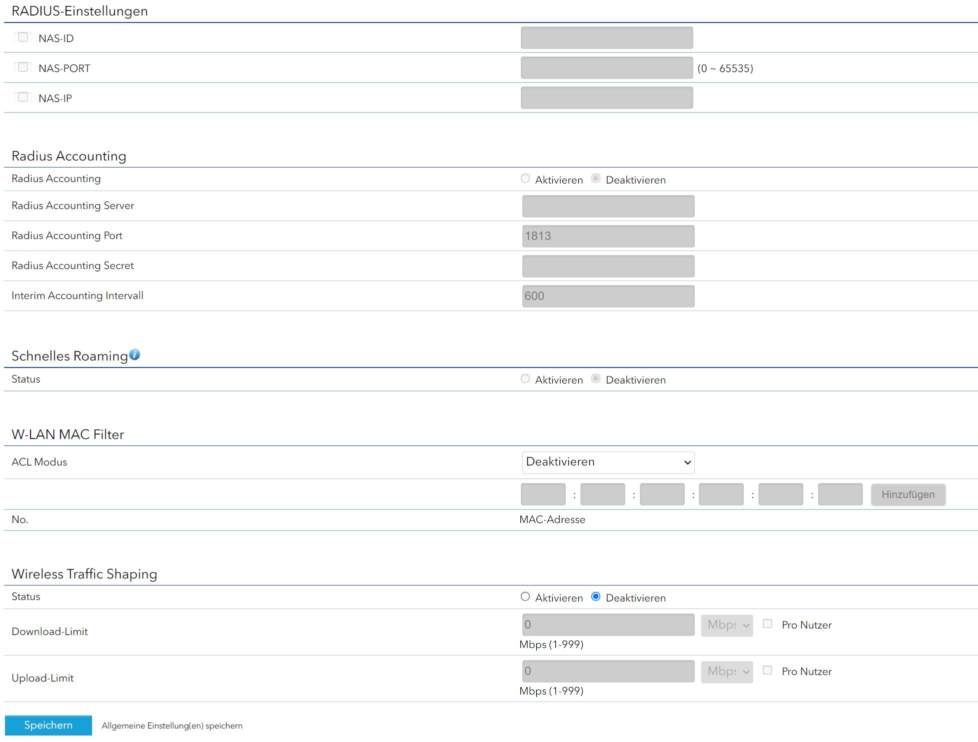

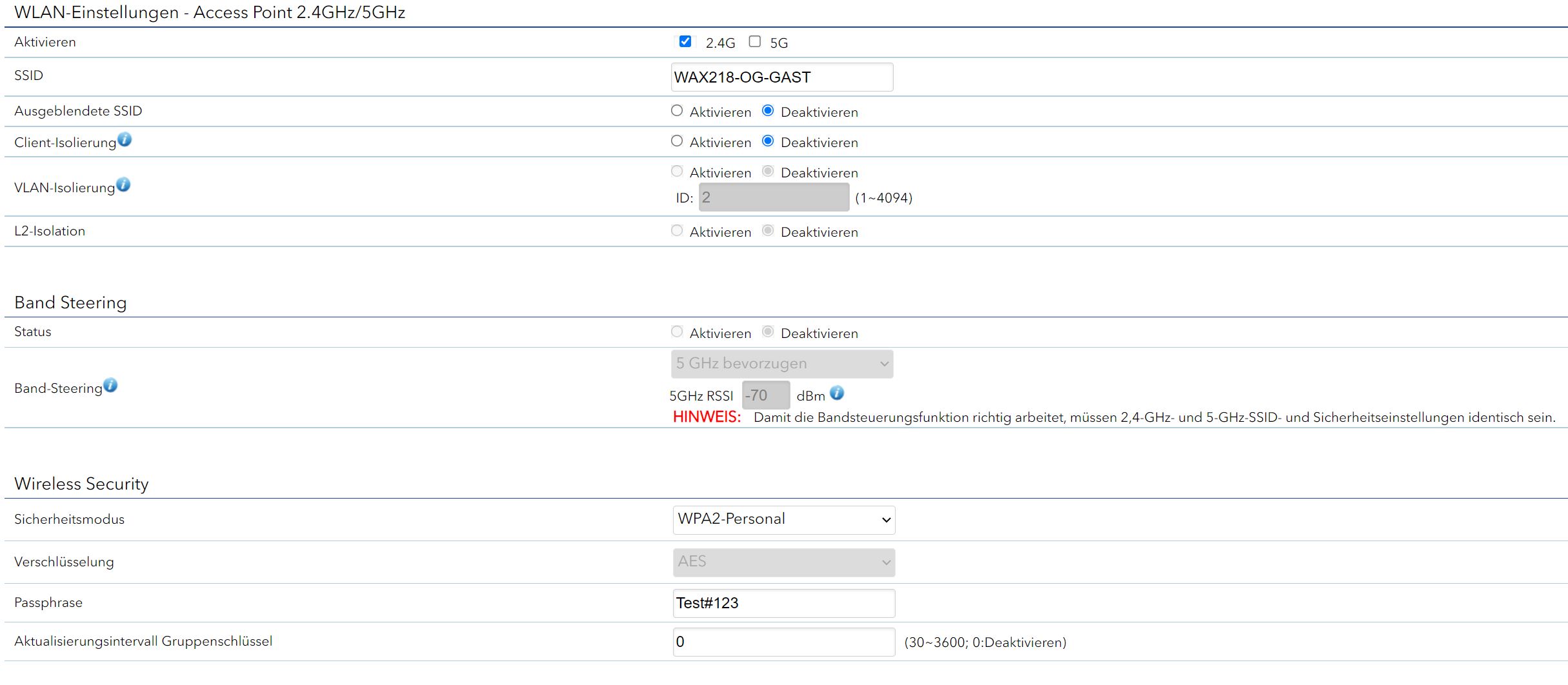

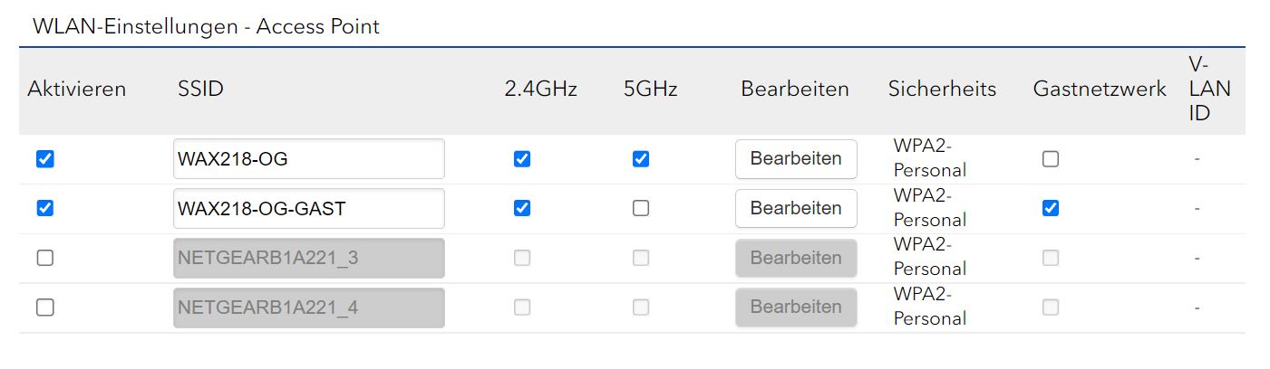

Ich lad dir nochmal die Einstellungen aus dem Netgear hoch.
