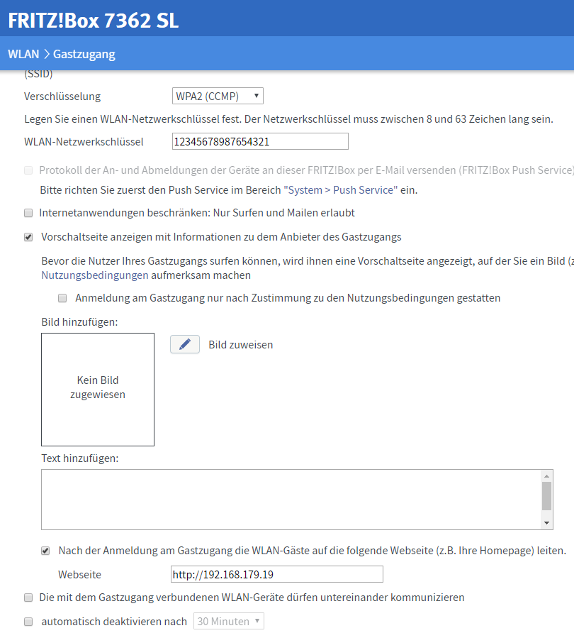

Warte mal, hab gerade mal bei meiner 7362SL nachgeschaut, wenn ich das Gastnetz aktiviere gibt es eine Option "Nach der Anmeldung am Gastzugang die WLAN-Gäste auf die folgende Webseite (z.B. Ihre Homepage) leiten."
Da musst du dann "http://IP des Servers" eingeben und dann sollte dein Vorhaben klappen.

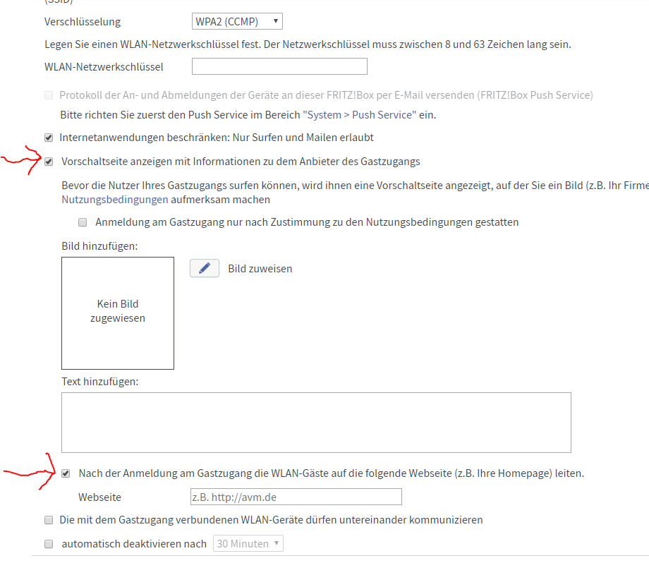

Ich habe einmal versucht mich an deine Anleitung zu halten. Aber entweder fehlen mir Felder zur Pflege, oder ich bin zu blind.
Agascha
Inwiefern ?

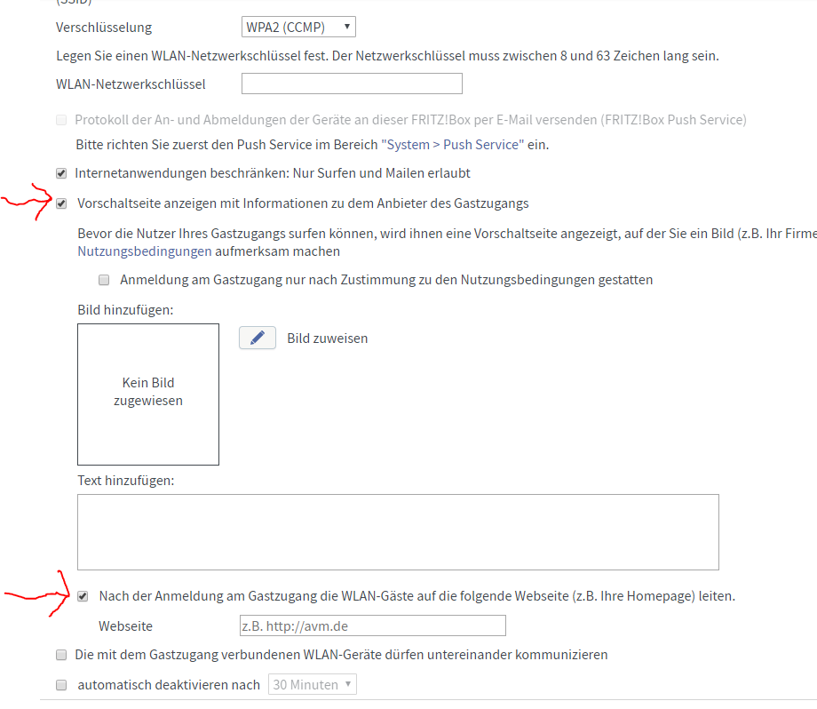

In meinem Bild, der erste rote Pfeil, den Haken musst du zuerst aktivieren, dann erscheint auch der Rest, wo du dann den zweiten roten Haken aktivieren kannst.

Also bei mir funktioniert das auch mit der IP für die Anmeldeseite, du musst http://192.168.179.19 dort eintragen, das http:// davor ist wichtig, sonst geht es nicht.

Also ich habe es gerade bei mir mal nachgestellt, nur hab ich hier jetzt gerade kein Webserver parat den ich in das Netz hängen kann.
Bei mir klappt es aber, es kommt erst diese Fritzbox Anmeldeseite und wenn man ok drückt, wird man auf die hinterlegte IP weitergeleitet.
Habe es mit nem iPhone und nem Android Device versucht, ging bei beiden.

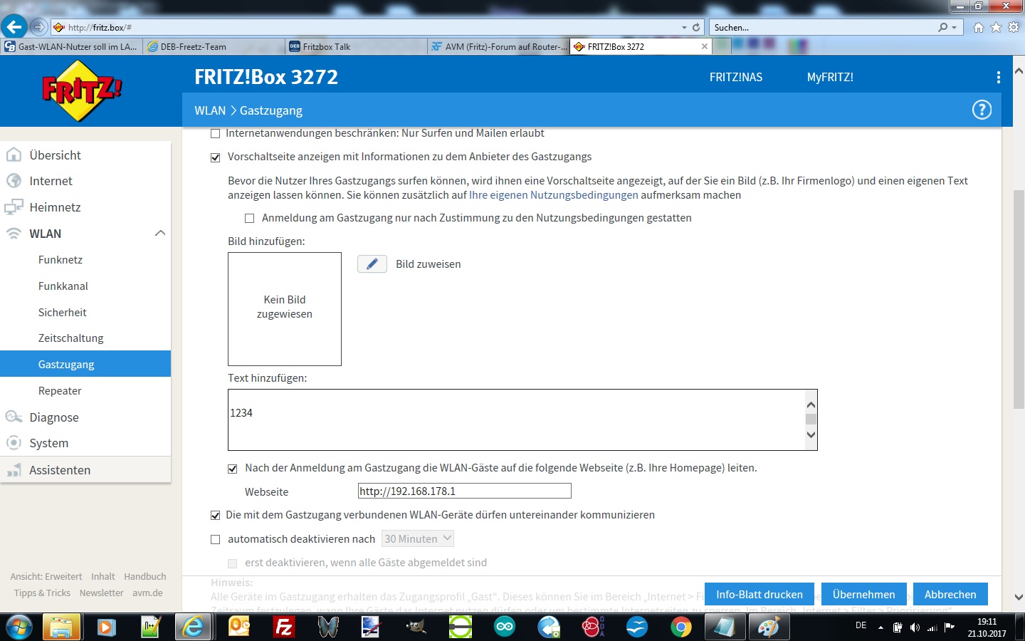

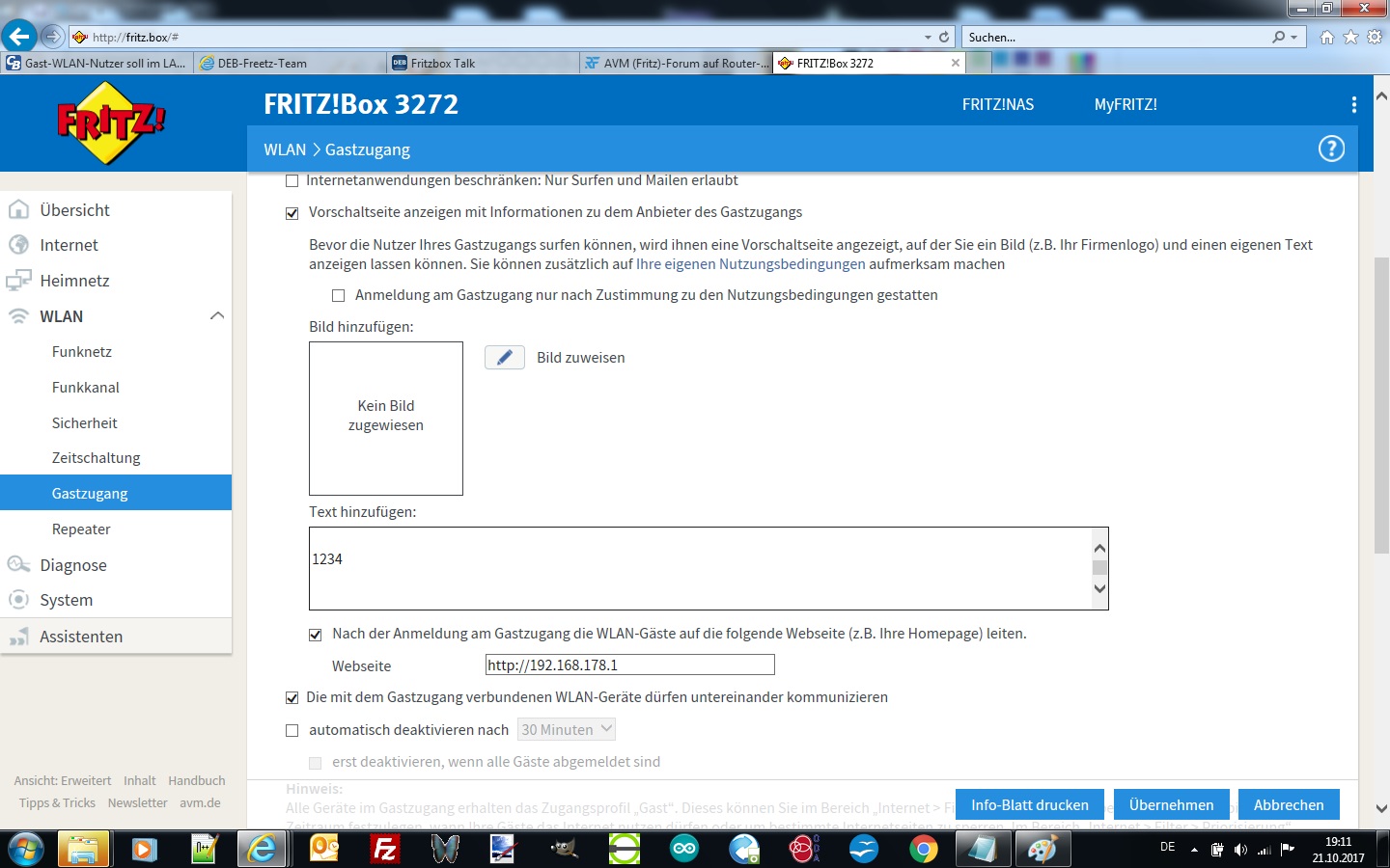

Ich versuche auch einmal ein Bild hochzuladen

Habe ich auch nur Testweise so eingestellt gehabt. Funktioniert bei mir auch nicht mit http://192.168.179.19

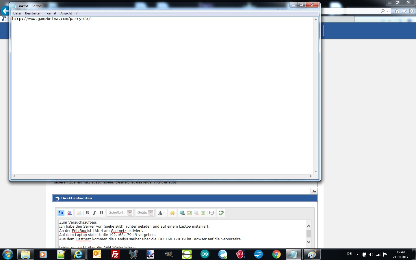

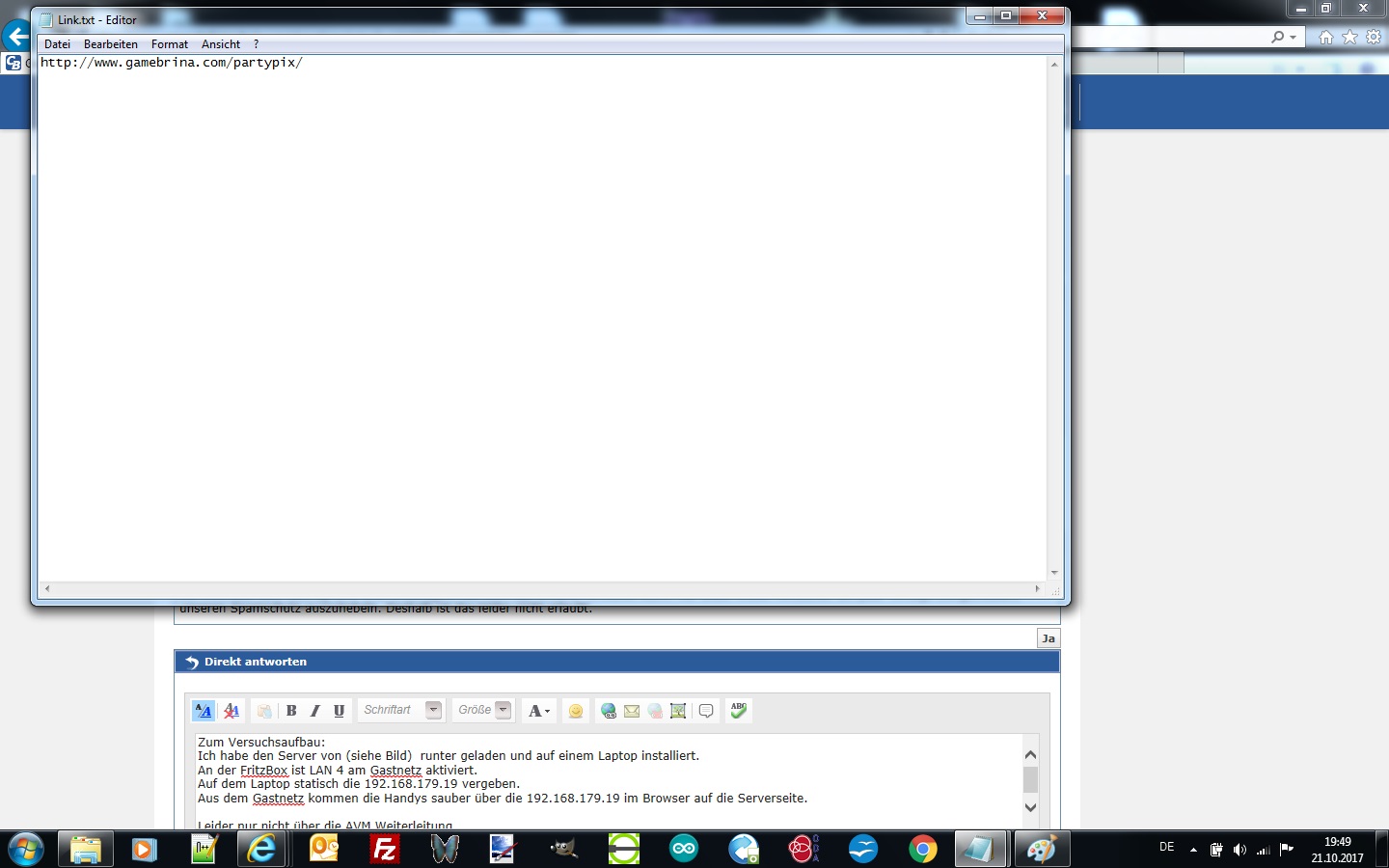

Unbenannt1.jpgZum Versuchsaufbau:
Ich habe den Server von (siehe Bild) runter geladen und auf einem Laptop installiert.
An der FritzBox ist LAN 4 am Gastnetz aktiviert.
Auf dem Laptop statisch die 192.168.179.19 vergeben.
Aus dem Gastnetz kommen die Handys sauber über die 192.168.179.19 im Browser auf die Serverseite.
Leider nur nicht über die AVM Weiterleitung
