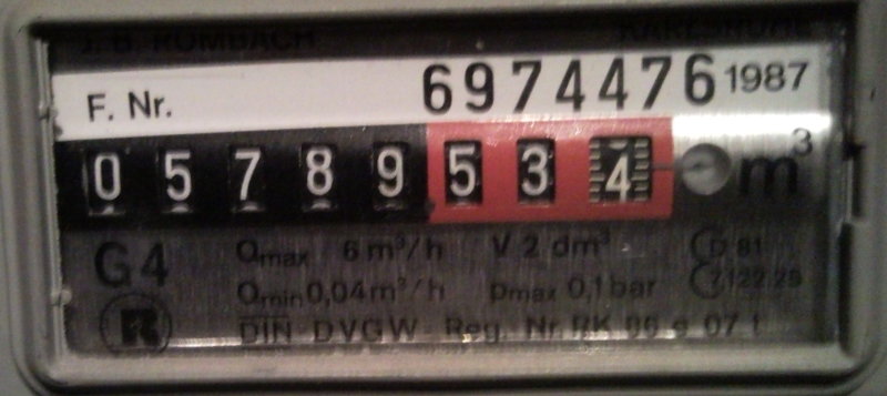

Die Frage klingt vermutlich etwas komisch. Aber ich habe bei meiner alten Wohnung eine Nachzahlung von über 500 Euro gehabt und habe dort angeblich 1206 m³ bzw. 11.993 kWh Gas verbraucht. Das war eine kleine 50m² Wohnung mit Gasetagenheizung.
Ich bewohne nun seit einem Jahr eine 87m² Wohnung, ebenfalls mit Gasetagenheizung.
Als ich eben im Keller war um die Zählerstände zu notieren (Jahresabrechnung kommt ende des Monats), traute ich meinen Augen nicht und möchte daher hier erstmal fragen.
Auf meiner letzten Jahresabrechnung war ein Zählerstand von 5.657 m³ notiert.
Als ich vorhin im Keller war, habe ich einen Zählerstand von 5.789 abgelesen.
Das wären nur 132 Kubik in einem Jahr??
Auf dem Zähler wird doch nicht der Bereich hinter den Kommastellen mit notiert (roter Bereich), oder?
Zur Veranschaulichung mal ein Bild des Zählers.

132 m² ist korrekt! Mußt aber noch umrechnen in KW/h!
1303,77 kWh.

Ich schätze eher das du bei der letzten Abrechnung eine Kommastelle verrutscht ist, wo und wann auch immer, aber 120m³ könnte ja schon eher hinkommen!
Ich würd nicht bezahlen, nochmals in die alte Wohnung und den Stand ablesen und dann vergleichen.
