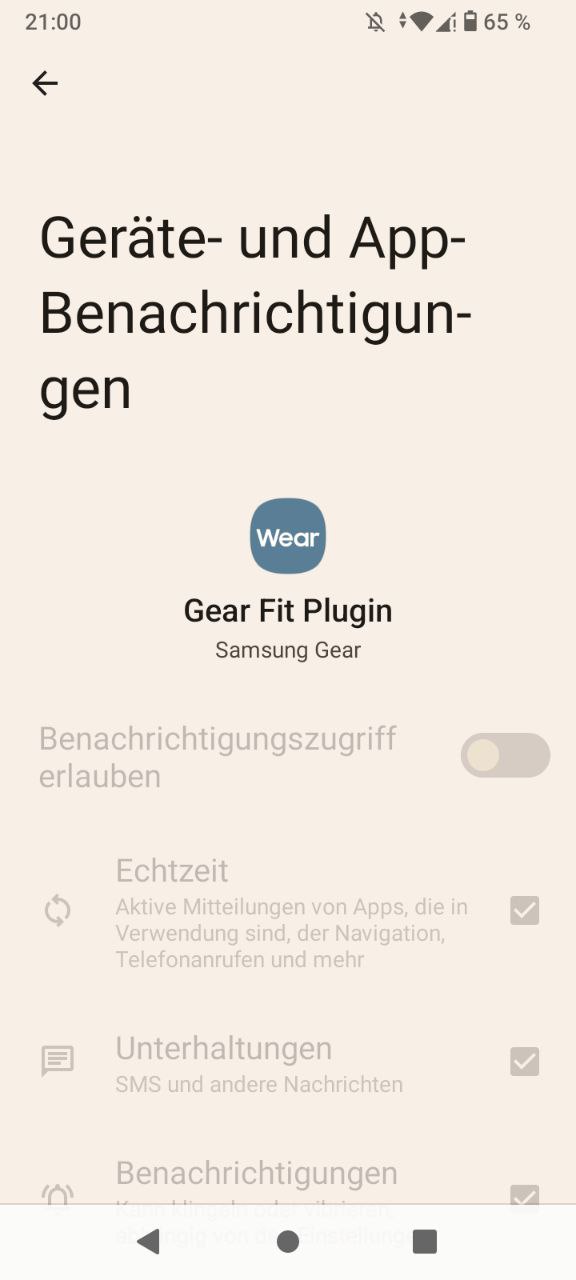

das liegt wohl daran, dass die Benachrichtigung des Gear fit plug in nicht zugelassen wird.

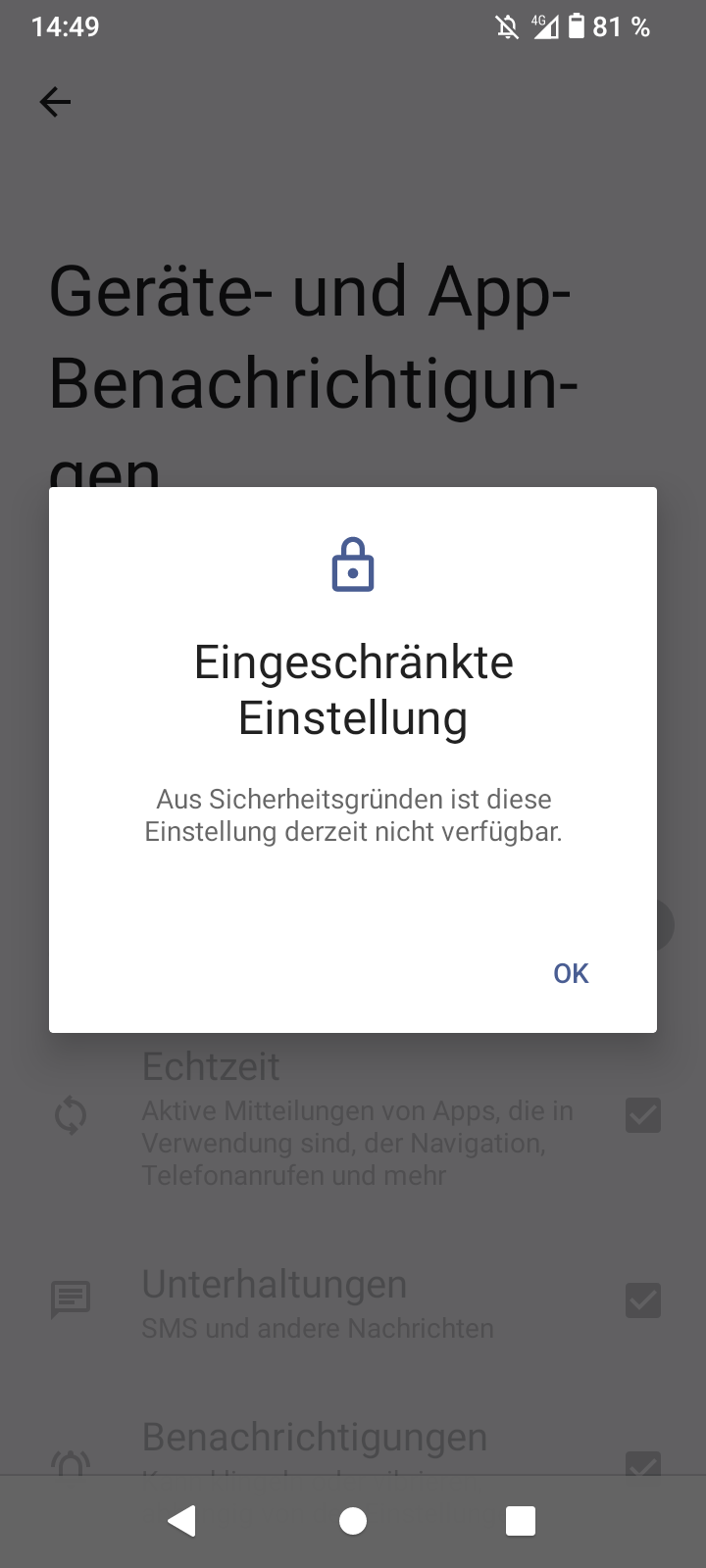

Die kann ich aber nicht aktivieren, da immer eine Fehlermeldung kommt, das dies aus Sicherheitsgründen nicht zugelassen wird.

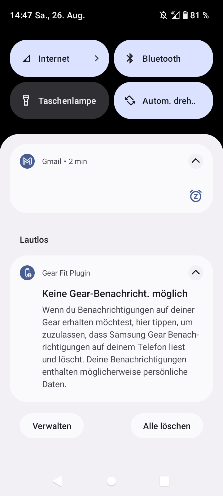

Ja wird dort angezeigt ... irgendetwas scheint zu blockieren ,bekomme immer ne Meldung , dass die Benachrichtigungen nicht gesendet werden können, ich werde dann auf die Seite geleitet, wo ich die aktivieren könnte, was aber nicht geht. Screenshot im 1. Post
So sieht die meldung aus

Hast du die App mal via Sideload (ohne Playstore) installiert? Wenn du ebenfalls auf Android 13 bist, dann wird das hier dein Problem sein: https://www.esper.io/blog/android-13-sideloading-restriction-harder-malware-abuse-accessibility-apis
Und hier gibt es eine kurze Zusammenfassung wie du das beheben kannst: https://github.com/NightscoutFoundation/xDrip/discussions/2627#discussioncomment-4671979

1000x Danke, das hat funktioniert - ich wäre nie drauf gekommen....
