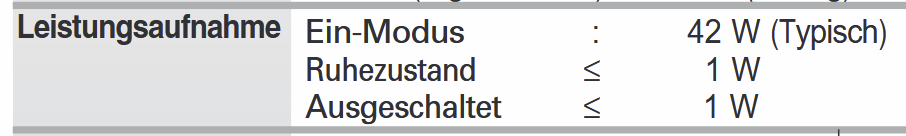

Im Handbuch stehen sogar 42W drin, was auch zu den 40+W die du gemessen hast passt.
https://www.lg.com/de/support/produkt-hilfe/cs-W2442PE-BF.AEU/#manual-tab

Auf der Webseite zum Monitor bei Lg steht zwar 24 Watt aber im Handbuch ist von 42 Watt (typisch) die Rede
könnte nen Zahlendreher auf der Seite sein.

Also gibts drei verschiedene Angaben.
24W oder bei Geizhals 32W oder direkt von LG sogar die 42W (die bei Werkseinstellung hinkommen)

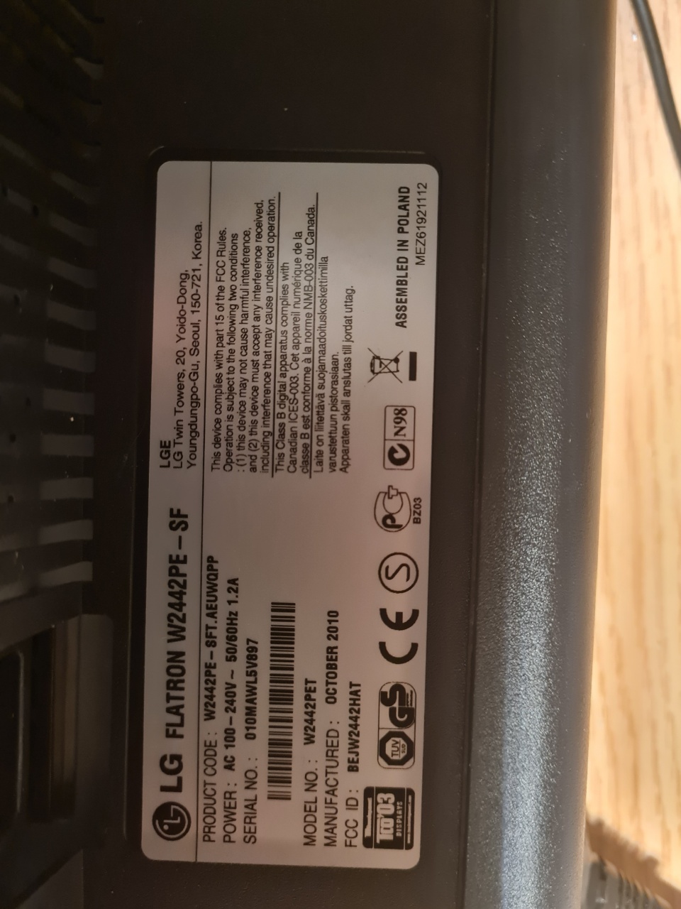

Du hast auch gesehen,/bemerkt, das deine Nummer ganrnicht vollständig ist?
es gibt Minimum 2 Modelle, die mit dem Nummern Teil beginnen. Weiter hab ich nicht gesucht.
